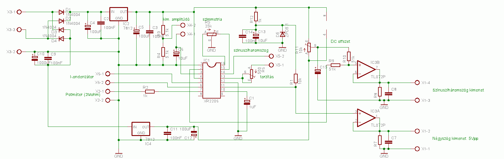

(#) Tomi20 hozzászólása Márc 12, 2009 /
Meg szeretném építeni ezt az XR2206-os jelgenerátort, csak az az egy gondom van vele, hogy nincs TTL kimenete. Az IC valamelyik lábáról nem lehetne a frekvenciával arányos négyszögjelet levenni? Szkóphoz kellene külső triggernek. Köszönöm
(#) mex válasza Tomi20 hozzászólására (») Márc 12, 2009 /
Szkóphoz nem feltétlen fontos a szabályos négyszög triggernek. Jó oda impulzus,tüske,stb is.
De melyik a szóbanforgó kapcsolás?
(#) Tomi20 válasza mex hozzászólására (») Márc 12, 2009 /
Az Elektoros. Ez
A kimenetről kellene inditanod egy monostabilt. Annak a tápfeszét meg 5V-ra stabilizálni.
Bár a szintszabályzás beleszól,és nem biztos,hogy minden állásban indit,úgyhogy inkább a szintszabályzó poti előtt kellene levenni a jelet.
(#) dinokal válasza Tomi20 hozzászólására (») Márc 12, 2009 /
Hi! Az XR2206-os szabályos, a frekivel arányos négyszögkimenettel rendelkezik. Ez az alap! A másik kettőt ebből csinálja. Ha kell, egyenirányítás után nem nehéz TTL jelet csinálni belőle. Triggernek pedig fűrészt szoktak használni.

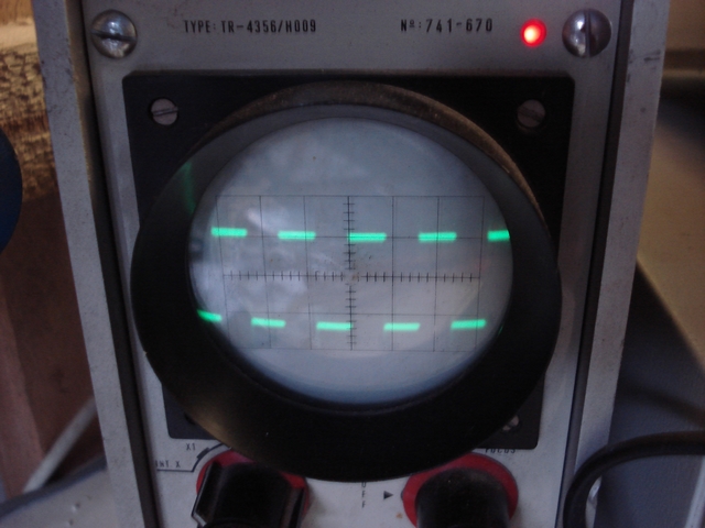

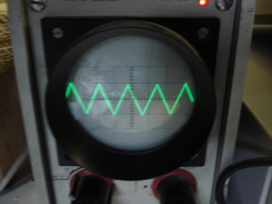

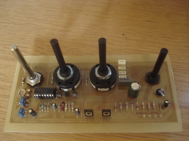

(#) Thowra hozzászólása Ápr 15, 2009 /
Üdv mindenkinek!
Megépítettem az elektorban megjelent függvénygenerátort de nem tetszik az eredmény. XR2206 ic a lelke. A sinusz ok, a háromszög elmegy de a négyszög katasztrófa. próbáltam lekötni az erősítőt de nem az torzított, az ic ből alapból ez jön ki. Minden többször ellenőrizve de nem lettem okosabb. Minden alkatrész új, ennek ellenére átmértem őket, mind jó (egy poti megszívatott). A képeket mellékelem. Mi lehet a gond? Kifogtam egy ramaty ic t vagy van esetleg valakinek egyéb ötlete?
Előre is köszönöm.
(#) bbatka válasza Thowra hozzászólására (») Ápr 15, 2009 /
Szerintem túlságosan nagy az elvárásod az IC-vel szemben. Nem is olyan rosszak a jelek. A háromszög is dől jobbra kicsit. A hiba nem túl nagy. Akár származhat abból is hogy alacsony az oszcilloszkópod sávszélessége. Nem megfelelő a mérő vezetéked. Esetleg 1:10-es osztással használod és nem kompenzáltad.
Gondolom jó minőségű kerámia kondikat használtál. Így van?
Nekem ennyit sikerült kihoznom belőle.
(#) Thowra válasza bbatka hozzászólására (») Ápr 15, 2009 /
Az elvárásom kb akkora mint egy 555 ös ic nél, szögletes jelalak. Minden dekádnál ilyen a jel mint amit mutattam. A szkóppal nincs gond. A táp labortáp, de próbáltam aksival is. A jelkimenet drót de lehet gond mert nincs , közvetlenül a kimenetre akasztottam a szkópot. A négyszög kivételével nincs komolyabb bajom a többi jelalak megfelel nagyából. A fura, hogy pont az a jel nem jó amiből a többit előállítja, valahogy fordítva várnám A kondik válogatva lettek (örült is a boltos amikor beállítottam multiméterrel és átmértem vagy 100 kondit mire lett megfelelő.). minden kondi hajszál pontos 1µF 100, 10, 1nF.
Én kb.2éve a RT1996-os évkönyben lévő voblert építettem meg. Ha megnézed az enyém négyszögjelét az sem túl szép.
Valamelyik topicba egy csomó mérési képet feltettem, de már nem találom.
Sajnos sok olyat láttam erről az ic ről.
A fura az, hogy pont az alapjel a torz, mert az egy dolog lenne, hogy a sinus torzul mert az van a generátor végén de pont az a legrosszabb amiből a többi készül. Erősítőt tesztelni jó lesz a sinus, a többi csak ráadás lett volna.
(#) dinokal válasza Thowra hozzászólására (») Ápr 15, 2009 /
Üdv. Szerintem a szkóp és a generátor ic is rendben van! A mérőfej nincs kompenzálva rendesen, ez függ a mért frekitől is! Próbáld meg hogy a szkópon dc állásban legyen a bemenet, ne pedig ac-n, két sima madzaggal is jó jelalakot kell hogy kapjál. Nekem ez be szokott jönni. A kondenzátorok nem igazán szólnak bele a dologba, ezen az alacsony frekin nyugodtan használhatsz kerámiát, stiroflexet, vagy amit találsz. Én is összebuheráltam egyet XR2206-ossal, és tökéletesen működik. Ami nagyon meglepett, a színusz torzítása szemre, szkópon beállítva 1,8% ! Majd ha lesz időm, belövöm torzításmérővel, kíváncsi leszek, tudok-e javítani rajta. Hidd el, ezen a kis frekin szinte tökéletes négyszögjelet ad ki! Egyébként a képeid alapján egyértelmű a kompenzációs hiba! A képek alapján a kondikkal nincs probléma, egy részük a frekibe szól bele, ezzel nem lehet gond, legfeljebb nem pont ugyan azon a frekin működik, hanem egy hangyányival arrébb, amit úgyis a poti határoz meg. Azok a kondik amik a jelalakba szólhatnak bele, a frekvenciafüggőséggel kapcsolatosak, Pl: a jelalak felső szintjének kezdeténél gyönyörű belengés, túllövés, vagy lekerekített sarok látszódik . Bár a fényképed eléggé értékelhetetlen ebből a szempontból (kicsi a jelalak látható képének felbontása!, szkóp beállításfüggő!), de a látvány alapján ebben sincs hiba! Remélem segítettem valamennyit, ha netán nem lenne igazam, bocs a hozzászólásért.
(#) dinokal válasza dinokal hozzászólására (») Ápr 15, 2009 /
Még annyit tennék hozzá, hogy ami igazán számít ennél a kapcsolásnál, az a potméterek minősége! A kimenő feszültség szabályozására egy jó minőségű huzalpoti megfizethetetlen! Freki szabályzó potinak, ha teheted, tegyél be helit! Én nem a te általad megépített kapcsolást csináltam meg, de a potik kivételével semmilyen gondom nincs vele!
