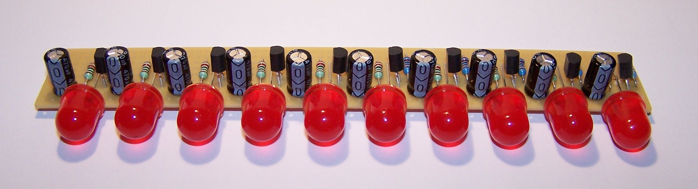

Elkészült a pices knight ryder prototipusa
feltettem egy videót a youtube- ra Amit te szeretnél ahhoz is megvan írva a program csak még nem készült el a videó
Nagyon jól néz ki, gratulálok!
Nálam is van fejlemény. Hozzákezdtem a korábban próba-panelen megépített kapcsolás végleges szereléséhez. Egyenlőre a kijelzőig jutottam el (melléklet). Ha valakit esetleg a részletek is érdekelnek, itt megtalálja.

Azért indultam erre, mert nem tudom, hogy PIC-ben lehet-e olyan PWM vezérlést megvalósítani, amilyen Topi cikkében van. Én viszont elhatároztam, hogy minimális számú alkatrészből építem meg a Knight Rider-t (csak egy AVR, 10 LED + ellenállások).
Te indítottál el az úton de már inkább magamnak tervezem. Tanulom a programozást fejlődöm . amúgy nézd meg a panelt :
Ezen sincs más csak a pic 28 ellenállás és 14 led
Annak örülök, hogy
Idézet: , mert szerintem ez egy nagyon szép és értelmes hobbi.„Te indítottál el az úton...” Tetszik a panel, gratulálok! Én is ilyet képzelek AVR-rel. Annyi kiegészítéssel, hogy legyen rajta egy optocsatoló is. Talán emlékszel, korábbi hozzászólásban említettem, hogy a Knight Rider csak az egyik cél. A másik a HDD működését jelző futófény (szintén korábbi hozzászólásban). Na én ezt a kettőt szeretném ötvözni! Csak az a szűkös szabadidő... ugye ismerős?
Az úton a kr tervezésre gondoltam (az elektronikával 30 éve foglalkozom!) Én egy nyomógombot terveztem
hozzá "drótozni " a program váltáshoz
Félreértettem, bocsánat!
Idézet: . Akkor mi nagyjából egyívásúak lehetünk: nekem is volt a 60-as években olyan forrasztópákám, amit borszeszlángon kellett melegíteni...„az elektronikával 30 éve foglalkozom!” Még egy kérdés a témához: hallottál a PIC esetében PWM vezérlésről? Gyakorlatilag az kellene, hogy például 256 lépésben szabályozhassam egy LED fényerejét. Ez már elég jó ahhoz, hogy "fokozatmentes" kinézete legyen. Mert ha ez megoldható, akkor máris felhagyok az AVR-es kísérlettel és irány a PIC. |
