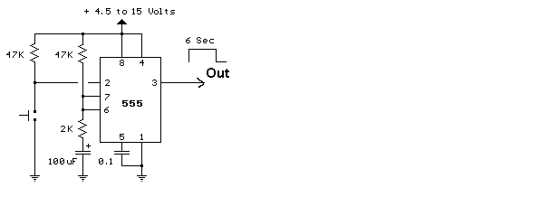

(#) Janika. válasza miklosch hozzászólására (») Júl 20, 2006 /
Ha az előző kapcsolásban az 555 ic 6-os és 7-es lába közé beteszel egy potit, tudod változtatni a villogás ütemét. A mellékletben találsz egy kapcsolást ezzel meg tudod csinálni a hangvezérlést. Az ic 2-es lábán levő nyomógombot kicseréled egy tranzisztorra vagy egy relére, amit egy vonalkimenetről leszedett jel vezérelhet. ha a 100 µF -os kondi helyett kellően kis értékű kondit teszel, akkor mindíg csak egy pillanatra lesz a felvillanás. Ez az előző kapcsolással összeházasítva úgy nézne ki, hogy az egyik ledsor szinte állandóan világít ,és csak arra a kis időre alszik ki, amíg a másik ledsor fel- fel villan a zene ütemére. Ez a villogás nem lesz szimetrikus, a két ledsor nem egyforma ideig világít. Na ezt jó körbe kerítettem!
