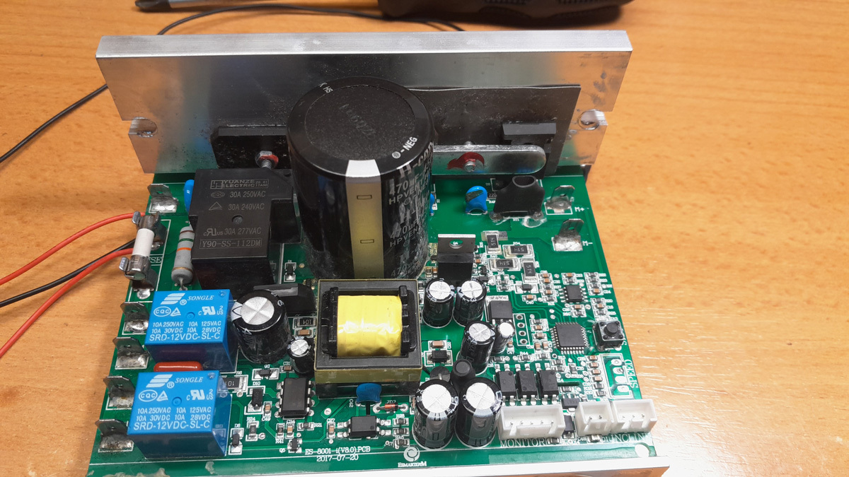

(#) colie75 hozzászólása Dec 11, 2022 /
Sziasztok! Már korábban is kértem segítséget egy Robust Toledo futópaddal kapcsolatban, de nem sikerült megoldani a problémát ( nekem is szaggatottan jár a motor). Most megint van egy kis időm vele foglalkozni, és a friss hozzászólásokat olvasva másoknak is volt ilyen problémája. Becsatolom a vezérlésről a képet. Nem tudom a nagy kondi mellett lévő fekete ellenállásról veheti le a vezérlés a motor fordulatát, mivel itt sincs sebesség jeladó? Milyen értékünek kéne lenni az ellenállásnak? Előre is köszi.
(#) Bakman válasza colie75 hozzászólására (») Dec 11, 2022 /
A képeden az RT1 jelű, zsugorcsővel védett vezetékdarab a shunt ellenállás, ami segítségével a motor áramát méri. Az előző hozzászólásomban ott egy kapcsolási rajz, hasonló lehet a tiéd is.

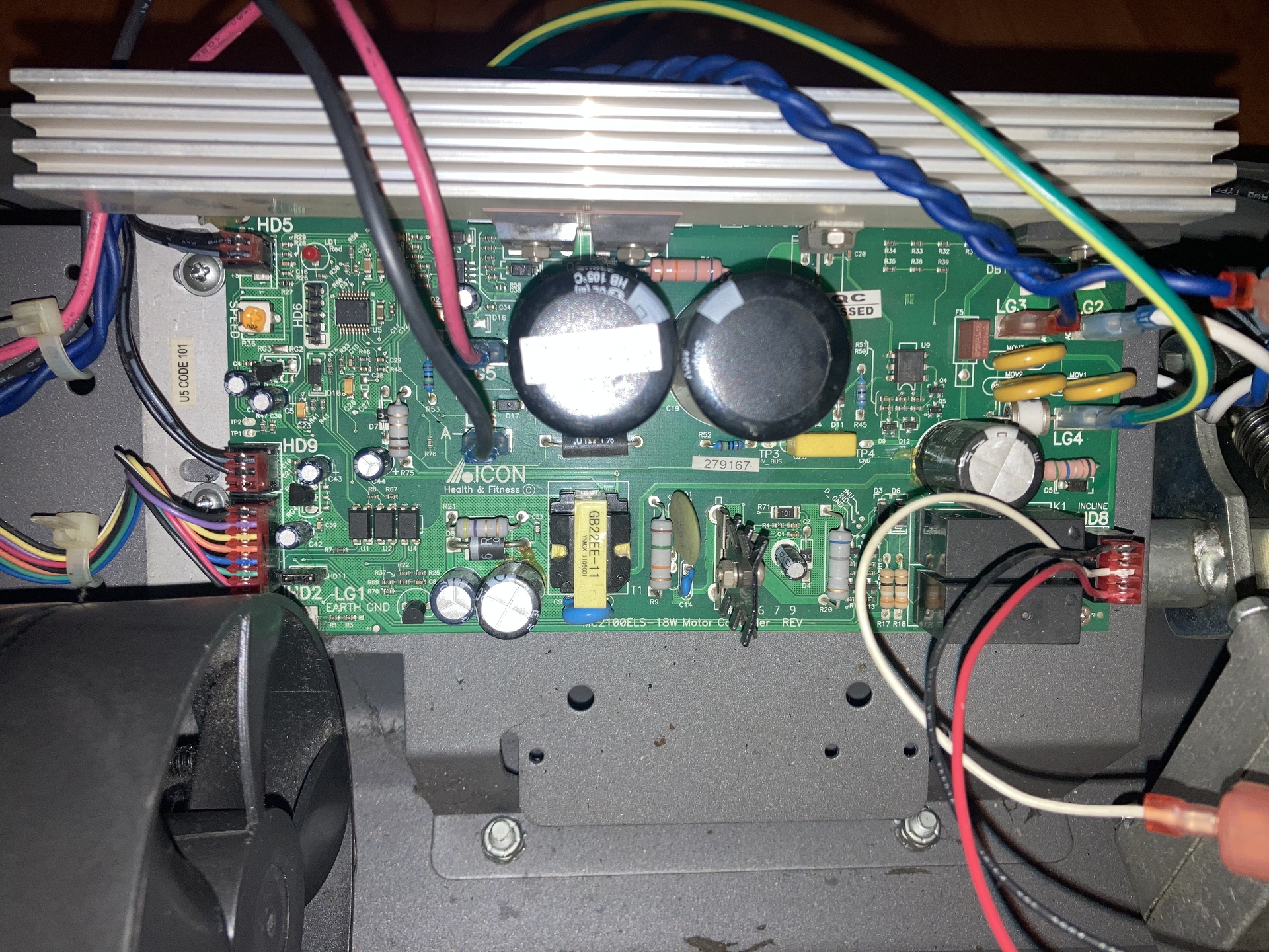

(#) maruti hozzászólása Dec 28, 2022 /
Sziasztok! Segítségre lenne szükségem. Kaptunk egy használt, de nem túl sokat futott NordicTrack T17-es futópadot. Első használatnál kiderült, hogy valamiért leáll. Próbálgattuk, s a jelenség az lett, hogy 4 km/h-val elment sokáig. 10 Km/h-val 3-4 perc után megállt, de semmilyen hibajelet nem ad, a kijelzőn a számlálók mennek tovább. Addig-addig kerestem a közelünkben szerelőt, míg a sokadik nem megyünk ki, stb válaszok után nekiálltam magam. Kivettem az egyik szénkefét, s kipucoltam, aztán próba. (a másikhoz nem fértem hozzá) Úgy tűnt minden oké. Na akkor kiszedem a motort, s a másik szénkefét is megtisztítom. Félig kihúzott szénkefénél elejtettem, s eltörtem a szénkefét. Nagy nehezen szereztem egy bontottat. Ma összeszerelés, mindent kitakarítottam a motornál. Szénkefe, kommutátor, jeladó, minden csúszósarut lehúztam, szemrevételeztem. Elindítottam, s ment is kb 5-7 percig, aztán megint megállt. Hibajelenség ugyanaz. Kikapcsolom, s megy tovább. Na de annyira berágtam ma, hogy otthagytam anélkül, hogy kikapcsoltam volna. Erre negyed óra múlva újra elindult. Na most mi van? véleményetek szerint hol keressem a hibát. Motor nem melegszik! Van valahol valami érzékelő, stb? Minden segítséget köszönök előre is!

(#) Bakman válasza maruti hozzászólására (») Dec 30, 2022 /
Fényképezd le a vezérlőpanelt, lehet, hogy azon is van valamilyen hővédelem ami vagy hibás vagy valóban túlmelegszik valami.
(#) maruti válasza Bakman hozzászólására (») Dec 30, 2022 /
Mellékelem!
Járasd, amíg meg nem áll. Áramtalanítsd (ez fontos!!) és fogd meg a hűtőbordát. Ha csak langyos, akkor a hőmérő szenzor lehet hibás, esetleg a forrasztása. A képen a "QC PASSED" matrica feletti alkatrészre tippelek elsőre.

(#) Chipmunk1960 válasza Bakman hozzászólására (») Dec 31, 2022 / 1
Hali, Az egy tirisztor, ezen a panelon a relét helyettesíti.
(#) Bakman válasza Chipmunk1960 hozzászólására (») Dec 31, 2022 /
Jár a pont. Jobban megnézve, három lába van.
