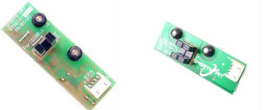

(#) kzozo válasza Vadász Csaba hozzászólására (») Jan 31, 2023 /
Csak egy tipp: Az nem lehet hogy a sebességet látja kevesebbnek, azért gyorsabb mint kellene?
A Sportsart gépeinél pl. korábban a jeladó kerék sűrű fogazású volt. Ezt később lecserélték egy ritkább fogazásúra, de hogy a sebesség ne változzon, a szenzort viszont meg kellett duplázni (a vezérlőegység maradt a régi). A csatolt képen látszik a kétfajta szenzor. Nem tudom hogy nálad hogyan néz ki, de ebbe az irányba is elindulhatsz.

(#) Chipmunk1960 válasza kzozo hozzászólására (») Feb 2, 2023 /
Igen, nem egyszerű, de csak a fogszámmal lehetne változtatni a sebességet. Gondolkodván, az is megoldás lehet, hogy egy CD lemezből vágni egy kört, s a kiszámított sebesség arányos lyukakat furkálni rá, mint az eredeti kódtárcsán van.

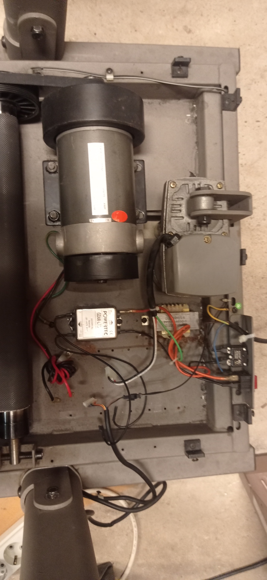

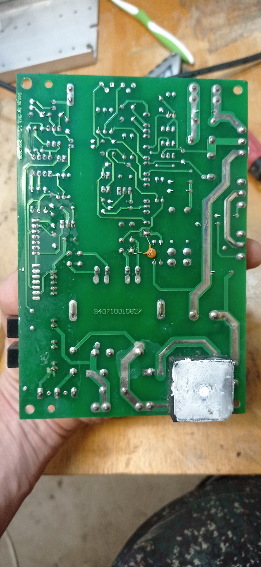

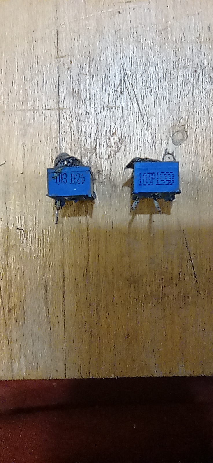

(#) Baszuskulcs hozzászólása Aug 29, 2023 /
Adva van egy hibás futópad, a hiba jelenség feszültség alatt maximális fordulatszámon megy csak a leállításra reagál. kivettem a panelt és két potméterre azt hittem megolvadt de egy ismerősöm közölte szerinte ragasztó. szeretnék másikat vásárolni de nem igazán tudtuk beazonosítani és rajzot se találtunk hozzá. Esetleg valami ötlet, Köszönöm.
A hozzászólás módosítva: Aug 29, 2023
(#) Bakman válasza Baszuskulcs hozzászólására (») Aug 29, 2023 / 1
A feliratokban a 103 valószínűleg 10 kΩ -ot jelent. Azért van rajta ragasztó, mert azt a gyárban beállítják, azután elvileg nem kell/szabad tekergetni.
(#) Chipmunk1960 válasza Baszuskulcs hozzászólására (») Aug 29, 2023 / 1
Szia, Tudni kellene a típusát, de IGBT zárlatnak tűnik. Azok a potik sosem romlanak el.

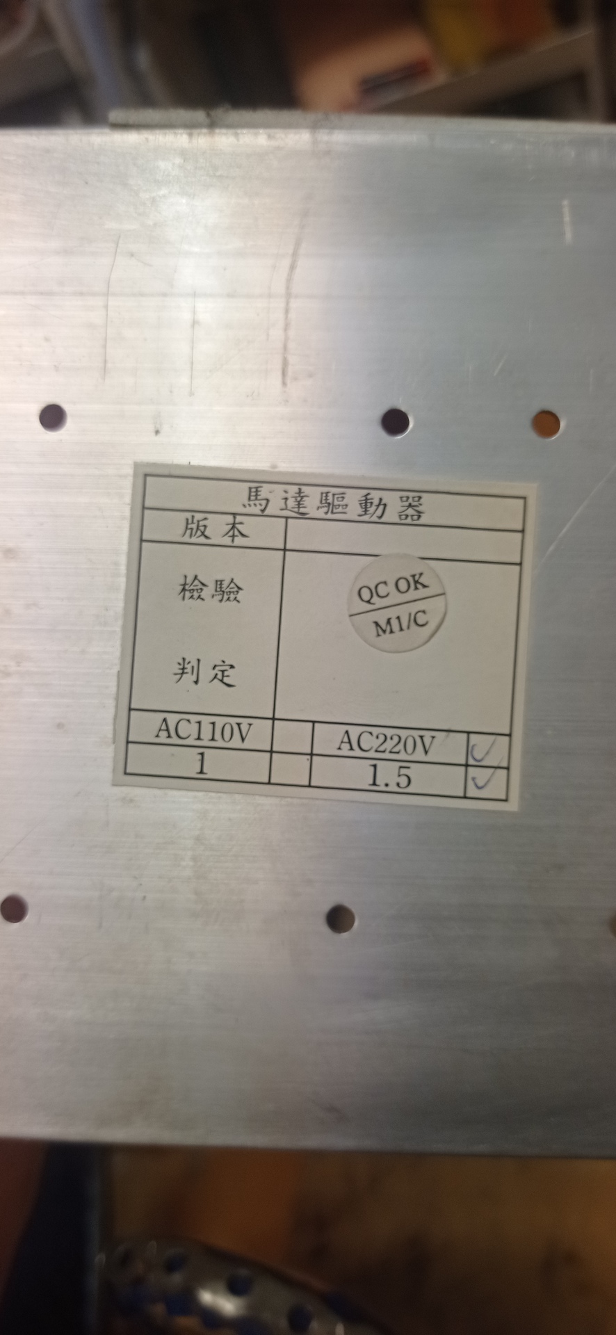

Szia! Köszönöm a választ, maga a futópad golden sport de sajnos nincs több adat csatolok pár képet, hátha.
(#) Baszuskulcs válasza Bakman hozzászólására (») Szept 2, 2023 /
Köszi a választ, lehet beforrasztok 10 kΩ-ost és beállítom a régiek szerint azt meglátjuk.

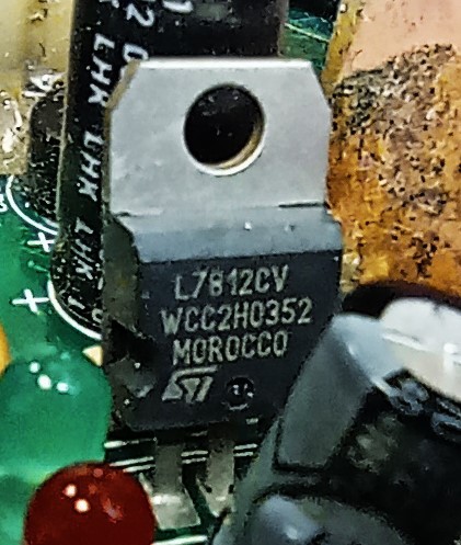

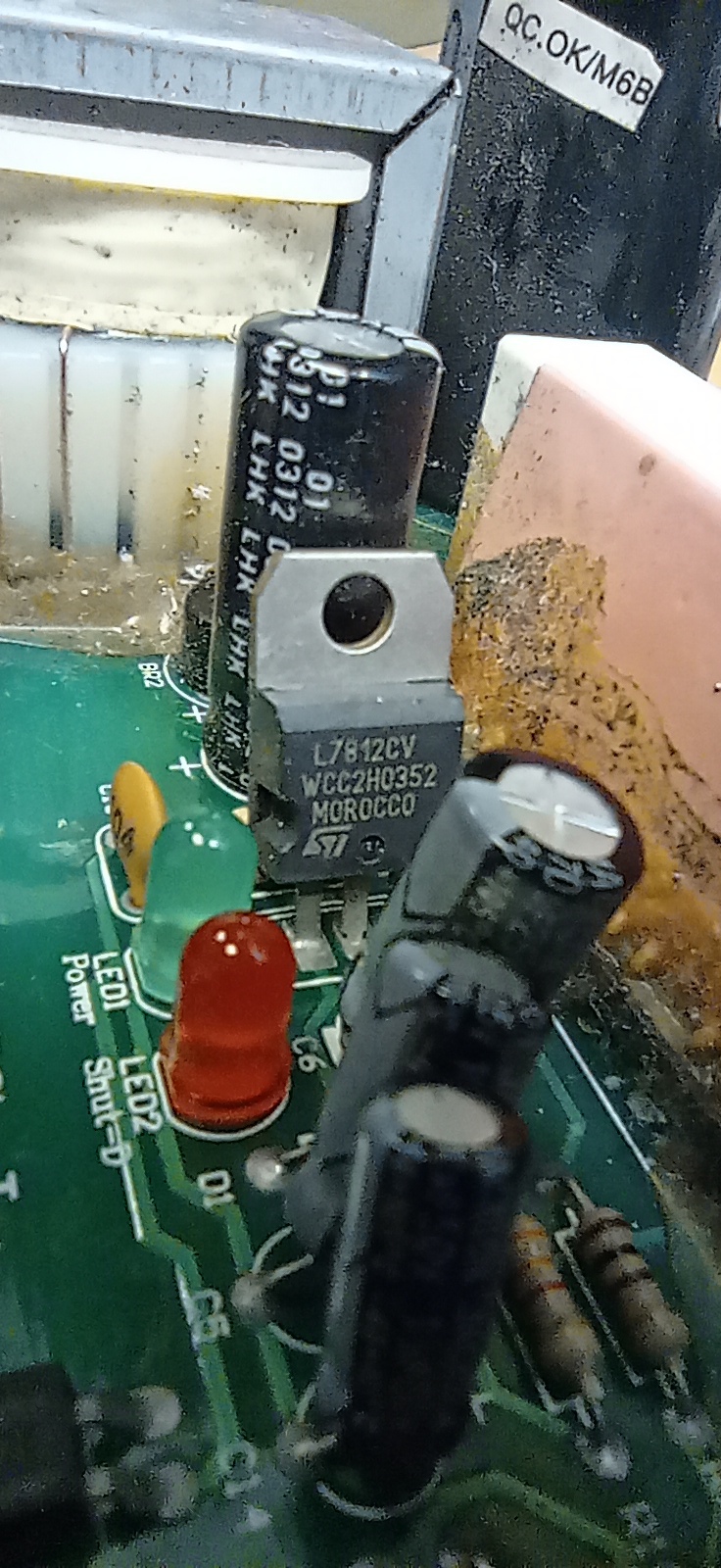

(#) Baszuskulcs válasza Chipmunk1960 hozzászólására (») Szept 23, 2023 /
Szia! Ezekre gondoltál? Ha igen segítenél abba vásárlásnál mire figyeljek?
(#) Chipmunk1960 válasza Baszuskulcs hozzászólására (») Szept 24, 2023 / 1
Szia, A "nagyfejűt" mérd ki, hogy nem zárlatos-e?
(#) Baszuskulcs válasza Chipmunk1960 hozzászólására (») Szept 27, 2023 /
Szia! hétvégén kimérem. Köszi
(#) Baszuskulcs válasza Chipmunk1960 hozzászólására (») Szept 30, 2023 /
Szia! Ez zárlatos, a másik nem. L7812cv re rákerestem de sok fajtát adott ki.
(#) Chipmunk1960 válasza Baszuskulcs hozzászólására (») Okt 3, 2023 /
Az 12V -os stabil tok. Bal be, közép föld, jobb a kimenet.
