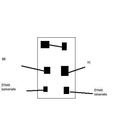

(#) Stefan válasza maTaKee hozzászólására (») Máj 7, 2007 /
DPDT - kétállású kétáramkörös lábkapcsoló
lomexben legolcsóbb 800ft :S
Ha effekt/áteresztő ként akarod használni akkor
nézd meg a képet.
(#) maTaKee válasza Stefan hozzászólására (») Máj 7, 2007 /
képet nem lehetne erről lelni vhol??
ilyen csak nagyobb és a kar helyén gomb van nemtom hol van az enyém de lefényképezném

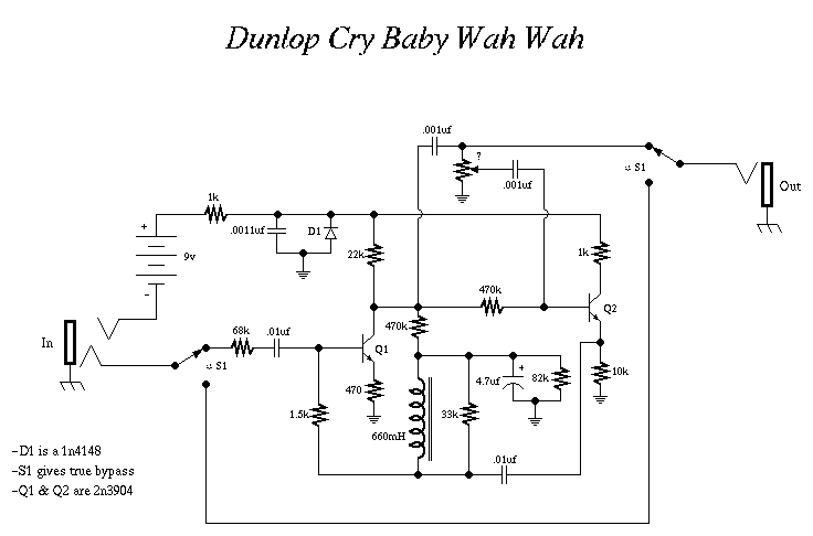

Egy ideje gondolkodtam hogy hogyan lehetne házilag összebarkácsolni egy wah-wah effektet, mert a boltokban pofátlanul drága. A gond, hogy a wah-wah pedál lényege ugye a hangolható szűrés, így gitározás közben egy pedálos mechanikával lehet "nyávogtatni". A szűrők potencióméteres vagy induktív hangolásúak. rádiótechnikában jelent meg kapcsolási rajz vau-vau gitáreffekt néven
(elég idétlenül lett magyarosítva ez a "Wah-wah" név)
Továbbá rádiótechnika 1971-es évkönyve bővebben is foglalkozik a wah-wah effektel
A kapcsolás nem bonyi csak eddig nem tudtam, hogy hogyan oldjam meg a pedálos mechanikát. Aztán ma este megvilágosodtam, amikor megláttam a sarokban a varrógépet.
Szerintetek a varrógép pedálja átalakítható wah-wah pedállá? abban potencióméter, vagy tekercs van?

(#) Stefan válasza barkácsoló hozzászólására (») Máj 10, 2007 /
Hát igen tényleg pofátlanság egy wahpedálért 20-25 ropi-
Csatolok egy rajzot hogy is néz ki egy ilyen ha mindenigaz. Régen meg akartam építeni csak a tekercset nehéz volt beszerezni:S viszont kapcs tápok tv, monitor ontja magából az ilyen tekercset.
Pedál: Sztem vegyél egy hangerő pedált, abban csak 1 db poti van. Mondjuk azis pofátlanul drága 4-5 E dehát ha olcsón tudsz szerezni akkor célegyenesben vagy

(#) kaszarobert hozzászólása Máj 10, 2007 /
kb mekkora ez a 660mh-is tekercs? Hanyas drótból, mennyi menet?
