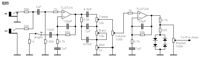

(#) sixtek hozzászólása Máj 16, 2007 /
Szevasztok,
Az ST151-hez ajanlott gitar-elofok rajzat csatoltam.
+/-15V kell az IC-nek, 100nF-os kondikkal hidegitve.
ST151:
http://sixtek.uw.hu/st151.html
Udv.!

(#) maTaKee válasza sixtek hozzászólására (») Máj 16, 2007 /
Lehet h hülye kérdés lesz de hova kell kötni azt a +15 V -ot???
a másik:
mi a különbség a Hi(gh) és a Lo(w) bemenetek között??
és még 1: az a 4db dióda az 4148 -as vagy milyen??
1, a "HI" bemenetnel a szerzo kapcsolos aljzatot hasznalt, ami lefoldeli a 68kOhm-os ellenallast ha nincs beledugva semmi. igy "LO" uzemmodban a ket 68kOhm-os ellenallas feszultsegosztokent mukodik, igy 6dB-el kisebb az erosites.
de ne torodj ezzel, hagyd el ezt a megoldast, hasznalj egy aljzatot es egy 68kOhm.ot
ugyis csak egy bemenetre lesz szukseged, hagyd el a masik 68kOhm-ot
2., +/-15V-ot a TL072-es IC megfelelo labaira (+Ut és -Ut) kell kotni. +15V a 8-as labra, -15V a 4-es labra
3., a 4db dioda 1N4148 legyen.
4., a hangszinnel llinearisak legyenek a potik, a VOL es MASTER az logaritmikus
Szerintem tervezek hozza nyakot. Es akkor nektek is egyszerubb lesz

(#) Stefan válasza sixtek hozzászólására (») Máj 16, 2007 /
Egy kapcsoló mondjuk tanácsos a diódák elé, hogyha tisztán is szeretnénk játszani nem?

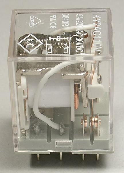

(#) punkkazy hozzászólása Máj 24, 2007 /
I'm so sorry!
SAJNÁLOM, de már zárták a géptermet, amikor belinkeltem a képet. Amit "fureszk" belinket az lesz az. A pedáról:a kapcsival nincs is semmi bajom, hanem azt kéne megoldani, hogy 1 kapcsolóval ki tudjam kapcsolni a trozítót, viszont a CLEAN hangzáshoz a bemenő jelet át kéne vezetni a kimenetre. Remélem érthető vagyok. Nagyon tetszik ferci megoldása, majd kripróbálom. Azon ferci mit értesz, hogy
"ne felejts el egy szintbeállító potit rakni a torzító végére, hogy kb. egyenlő jelek legyenek a direkttel..."??
(#) ferci válasza punkkazy hozzászólására (») Máj 24, 2007 /
Gondolom, a két tranyó erősíti a bejövő jelet, a diódák meg vágják trapézra... ez viszont azt jelenti, hogy diódatípustól függő jel megy ki.
Sima Si:kb. 0,6 Vpp, schottky: 0,3 Vpp, germánium 0,15 Vpp.... a bemenő jeled valszín nincs ekkora és az "halványabb", mint a torzított és átkapcs után nagyon halk lesz.
Egy relével ( +egy nyomógomb), ami 2 áramkörös, megoldhatod a témát. Ehhez nem kell rajz, remélem.
(#) punkkazy válasza ferci hozzászólására (») Máj 24, 2007 /
Köcce! Először én is a relére gondoltam, csak attól félek, hogy azok mágneses tere megzavarja a torzítót. A Dióda BAT46-os lesz. Tehát a torzítót nem zavarja a relé???
