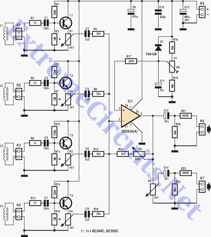

(#) barthaz hozzászólása Feb 12, 2013 /
Megépítettem ezt a 4 csatornás gitár előfokot. Az a problémám vele, hogy ha a ne5532 rakok bele akkor a gain végén betorzít, TDA7294-et akarok vele meghajtani. Az üresen lévő bemeneteket le raktam földre, úgy próbáltam. "Susognak" a potik. Ez miért lehet? Túl érzékeny a bemenet?
(#) ZSozsóó válasza barthaz hozzászólására (») Feb 12, 2013 / 2
A betorzítás az gyakorlatilag klippelés, vagy a tápfeszültséget emeld ,vagy az NE erősítését vedd lejjebb, amit R24 és P5 határoz meg (meg a 30k+2,2uF, de ha a potit és ellenállást csökkented, akkor minden további nélkül, minden csatornán csökken az erősítés), megtehet úgy is, hogy csökkented az értékeket (poti + ellenállás) de párhuzamba is kapcsolhatsz R24+P5 -el egy ellenállást, ilyen 470k/330k/220k körülit. Minél kisebb annál markánsabban csökken az erősítés.
A susogás az egyes csatorna hangerő potikon meg azért van, mert DC feszültség van rajta, ergó folyik rajta áram és úgy csatolsz ki. A "tervező" ki akart spórolni egy emitter ellenállást meg egy csatoló kondenzátort, így legalább 8 alkatrészt megspórolt...A P6-ra is érvényes ugyanez, a műveleti erősítő dc munkapontja rá kerül, szintén DC feszültség van rajta, szintén áram folyik rajta, szintén recseg, kb annyit kellett volna másképen csinálni, hogy a 22µF -et átdobni a poti meleg pontja elé... Zs.
(#) barthaz válasza ZSozsóó hozzászólására (») Feb 12, 2013 /
Reméltem, hogy te fogsz nekem válaszolni. A tápfeszt felemeltem 18V és akkor is csinálta. Ha átküldöm neked eagleben a schematicot berajzolod nekem ami hiányzik? Eredetileg minden bemenet elé szeretnék egy hangszínt ami külön panelokon lenne erről mi a véleményed. Baxandalra gondoltam, csak nem tudom hogy passzív agy aktív legyen?
Előre is köszönöm.
Persze, küldjed csak nyugodtan! 5.1.0. Eagle-öm van, ha neked ennél korábbi vagy ez, akkor sima ügy! Zs.

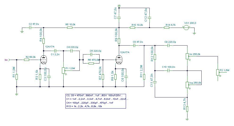

(#) Hx-2 hozzászólása Feb 12, 2013 /

Sikerult szert tennem egy csoves radio vegfokara amibol szeretnek egy kis gitarerositot osszehozni.
Az lenne a kerdesem, hogy mit kell valtoztatni az adott kapcsolason vagy mit kellene hozza osszedobni, hogy olyan igazi dogos tulvezerelt gitarhangot lehessen belole kihozni.

Hx-2 höz: Amúgy a kapcsolás teljesen jó, nem érdemes buzerálni, ez elé kell még egy ecc83 -as kettőstrióda, a két erősítő fokozat (pl teljesen klasszikus 100k anód, 1,5k katód, nagy µF bypass, vagy párszáz nF-1-2uF, kísérletileg meg lehet határozni, ha kell egy kicsit több dög a közép magasban, vagy kevesebb alj, minden nőzőpont kérdése,persze ez húzza magával a gain kicsatolót...) között egy gain potméterrel , pl egy 1M log poti, a csatoló értékével lehet játszani 1nF-22nF ig, mennyi mély kell stb, a gain meleg-csúszka között pár száz pF bright kondi, a második anódból kicsatolva egy klasszikus FVM hangszínnel ,megnézel pl egy marshall vagy fender kapcsolást, annak a 3as/2es hangszíne mehet egyből DC csatoltan, de ha nincs nagyfesz párszáz pF -ed a magas poti elé, akkor betehetsz a második anód után egy 47nF(nagyfesz) kicsatolót, majd egy 2,2M a föld felé és innen a hangszínre, a magas poti csúszkájára meg mehet a hangerő potid melegje, 47nF nem is kell. Amolyan Blackhearth megoldás, a kis végfokban levő trióda legalább rendesen meg tudja hajtani a végcsövedet. Ahol tudsz egy ilyen topológiában variálni, az a katód bypass az elején (nagy uF, kis uF, párszáz nF), és a gain kicsatolója (mennyire legyen az alja dögös), tipikusan ha ez nagy, akkor javasolt a katódban kisebb értékű kondi és vica versa, persze előállhat olyan, hogy neked úgy tetszik, hogy mindkettő nagy és komoly mélyeid vannak vagy éppen mindkettő kisebb és feszesebb közép magas tartomány...Rajzolok neked egyet, ha nagyon szeretnéd és ennyi nem lenne elég infó! Zs.

(#) Hx-2 válasza ZSozsóó hozzászólására (») Feb 12, 2013 /
Ha rajzolnal vagy ajanlanal egy rajzot azt megkoszonnem mert most az infok ozone zudult ram. Anno volt egy radionk aminek volt PU fokozata no ha arra raakasztottam a gityot hat eszmeletlenul szolt pedig lehetett vagy 2W!!

(#) ZSozsóó válasza Hx-2 hozzászólására (») Feb 12, 2013 /
Holnap reggel rajzolok, most van még más restanciám; a linkelt hangzás simán elérhető, még nagyobb gén is simán! Tisztától egy jó kis overdrive-ig lazán összedobható. A plussz csövet bírnia kell, nem lesz gond! Zs.
(#) ZSozsóó válasza ZSozsóó hozzászólására (») Feb 12, 2013 /
Rajzoltam egyet, valami ilyesmit követnék el kiindulásnak, innen lehetne moddolgatni!
Első lépésben fontos a tápban az a pár RC létra. Érdemes lenne a végfokon annyit elkövetni, hogy a puffer elkót kicserélni. Erre zseniálisan megfelel egy bontott pc táp puffer pl. Nem baj, ha nagyobb is lesz kapacitásban, persze érdemes az egyenirányító hídnak is utána nézni, hogy bírja -e, ha kétséges, akkor filléres 4007-es dióda, vagy ami a pc tápban van pl...de venni is lehet nagyon jó EPCOS kondikat a lomexben pl, azok sem túl drágák. A pufferről lehetne táplálni azt az RC létrát, amit kb vízionáltam a rajzon, ezen esni fog azért pár 10V feszültség, de muszáj, hogy sima tápfeszünk legyen. Az első triódára így kb (fokozatonkánt kb 1mA munkaponti árammal számolva) olyan 150-160V jut majd a 200V -ból ,ami nem éppen sok ,de szólni fog (az anód és katód értékek nem éppen teljesen tudományos értékek, de menni fog, jó lesz...)! A tápban az elkók természetesen szintén nagyfesz kondik legyenek.
A katódokban 100µF-ot jelöltem, ez a teljes frekencia sávban rányomja a max erősítést. Amennyiben elkezded csökkenteni, úgy a mély hangok erősítése csökkenni fog, kvázi úgy fogod érezni, hogy közép- magas emelésed lesz. Minél kisebb van ott, annál inkább magas emelésed lesz. Teszem én azt egy 470nF már inkább csak a magasban emel, míg egy 1-2µF már a közepekben is jóval érezhetőbben. Javaslom azt, hogy először nagyot tegyél oda. Ezután jön C1/P1 csatoló komplexum, majd ezután egy 470k/470k osztó, átblokkolva 220pF el. Némi osztás azért nem árt, de az is lehet, hogy nem kell, ha a tervben benn van, kivenni mindig egyszerűbb és rövidre zárni, mint kínlódni, ha nincs helye rendesen... A 220pF azért kell, mert így nem lép fel az osztón magas veszteség, amit a trióda bemeneti kapacitása okoz (terheli R7-et, párhuzamba kapcsolódik vele, így egy alul áteresztőt alkot, értéke jellemzően 60-70x -es fokozat erősítéssel számolva 100-150pF (Miller kapacitás), ehhez jönnek még szerelési és szórt kapacitások...), így egy kompenzált osztó jön létre és nem vész el a magas! (persze lehet növelni az értékét, pl 470pF és akkor már magas "emelésünk" is lesz, korrektebben fogalmazva, azt nem osztjuk annyira...) Egy ekkora osztást azért beterveznék, nem kell ítélet gén....A C1-el kezdeném a kísérletezést, ami a P1 ellenállásával alkot egy felül áteresztőt, 2,2nF -al ez a -3dB -es pontot 70-80Hz körülire teszi, kb a normál hangolt mély E húr frekvenciája körül. Ha vékonynak tűnik a hang, akkor lehet növelni, 22nF már bőven a teteje szerintem a kísérletezésnek. Egyet meg kell érteni, ha torzítást szeretnénk, a hangon vékonyítani kell ,mert blokkolási torzítás jön elő, ami jellemzően ilyen zizi ami meglovagolja az eredeti hangot, egy ilyen ronda recsegés, kísérletező kedvűek találkozhattak már a jelenséggel....A vékonyítást pedig vagy itt, vagy a katódban vagy ezek tetszőleges kombinációjával persze. Elképzelhető első fokozatban egy 100µF katód bypass, egy 4,7nF kicsatoló meg egy 1µF második katód bypass...csak úgy a hasamra csaptam, de érdemes valami logikát vinni a kísérletezésbe. Csatlóknak érdemes 630V-ost betenni, persze kisebb is jó, de nagyfeszültségűben gyakori a 630V os, pl a régi remix stirók. MKP, MKT, FKP ,ezeket érdemes csatolónak bepróbálni, nagyon jók a wima kondik is ezekből. A P1-en található 220pF ugyanazt a hatást csinálja, mint ami az osztón van, minél nagyobb a kondi, annál markánsabb a magas emelés, ha lejjebb tekerjük a potit, kisebb génre. Ez egy ilyen gain poti állástól függő magas emelést eredményez. n x 1nF érték esetén már a közepet is..azt azért nem ajánlanám. Itt is ugyanaz történik, a magas hangok inkább a kondin át szeretnének menni, nekik az kisebb ellenállás, míg a közepek, mélyek osztást szenvednek a potin...
C8/R11 az említett kicsatoló komplexum, ha nincs C9-ből nagyfeszültségű. Természetesen C8 nagyfeszültségű legyen. A hangszínkörben már 63V -os szintén MKP, MKT, FKP kondik lehetnek, MKS-t amennyire lehet, inkább ne. Csak pár alkatrészről van szó, szerintem érdemes megadni a módját...R13 helyettesíti ebben a Fender -féle hangszínben a közép potit, ez kb egy közép állású közép potinak felel meg, ha kevesebb közép kéne, akkor csökkenteni kell ,ha több ,akkor növelni, kb 10k lenne a maximum. A "felső" lineáris poti lenne a magas, az "alsó" meg a mély. A magas csúszkára jöhetne a meglévő 1,5M hangerő poti.
kezdésnek mindenképpen olyan konfigurációt néznék, ami mentes mindenféle durva emeléstől, vágástól (mint kb az ábra, csak C1 lehetne 22nF). Első lépésben megkeresném milyen C1 érték felel meg mind tisztán (nem vékony nagyon) mind torzon (nem is recseg rondán). Ezután meg lehet nézni C4 értékét; akarom-e ,hogy markánsabban szabályozzon közép- magasban vagy sem (kb annyit jelent ez, hogy egy közepes gain poti állásban tesztelve kell-e nekem több magas vagy éppen jó, ami a gén növelésével persze csökkenni fog). Ezután jöhetnek a katódok kísérletei, ha nagyon elvékonyodna érdemes C1-et utána hangolni, növelni. Hangszínben meg a közép potit helyettesítő ellenállással játszani, de szélsőségesen lecsökkenteni nem érdemes, mert elveszti a súlyát a hang, nem szabad a közepet herélni! És kb kész. Ezért jók az ilyen egyszerű topológiák, sokat lehet velük tanulni, meg egyszerű módosítani őket! Jó munkát vele, a kivitelezésre is van pár tippem, hogy ne legyenek "anomáliák", ha érdekel persze pár szóban...Zs.
(#) Hx-2 válasza ZSozsóó hozzászólására (») Feb 13, 2013 /
No ezeket kicsit at kell ragnom!
A tapfeszt meddig lehetne novelni? Az ellenallasok terhelhetosege mekkora? A hangszinek lin. potik? Az elofoknal paneles vagy legszereles a jobb? Az RC letrat mar berajzoltad ez nem tiszta nekem, mert akkor honnet taplalpm meg a vegfokot vagy az R14 elotti pont menne a vegfokra? !
Ha nem nagy faradsag a kivitelezesrol is adhatsz tanacsokat.
(#) ZSozsóó válasza Hx-2 hozzászólására (») Feb 14, 2013 /
A tápfeszt mennél jobban növeled, annál jobban túl tudod lőni a második triódát, ergó nagyobb torzításod lehet. De a végfokozatod ebben az állapotban 200V ról kell menjen, oda van tervezve, beállítva. Az ellenállásoknak akár 0,6W fémréteg is jó, de egészségesebb pl 1W-os metál oxid inkább. A tápban levő ellenállások a békesség kedvéért 5W-osak. A hangszín potira oda van írva, hogy melyik milyen ,a gain logos. Nincs egetverő különbség paneles és légszerelt vagy szegecses panel között, meg vagyok győződve, hogy egy helyes konstrukciót nem fog tönkretenni az egyik - vagy "megjobbítani" a másik megoldás. Az R14 a végfok grécének pufferére megy, ahová a végfok is, ha jól láttam a rajzot, oda 200V volt írva. A te rajzodon C11.
Kivitelezésről annyit mondanék, hogy teszem azt megnyákolod. Lesz az elő fokozatnak egy földje, felszereled a potikat a sasszéra, ezeket vezetékkel bekötöd a nyákra. Egy föld csík legyen az egész nyákon, ide fusson be a bemeneti jack földje, célszerűen egy árnyékolt vezetékkel, árnyékoló harisnyája a föld, a gain poti földje, ami szintén mehet árnyékolttal úgy, hogy a meleg pontja lehet akár sima árnyékolatlan vezeték, de a csúszka- föld lába lehetőleg legyen árnyékolt. Persze a meleg is lehet árnyékolt, ekkor az árnyékló harisnyát a nyák felől mondjuk, vagy a poti hideg lábáról földeld le, értelem szerint a másik oldalon csak a meleget kell bekötni, a harisnyát kicsípni, leszigetelni pl zsugorcsővel. A bemenetnél R2-t olyan közel a rácshoz amennyire lehet, úgy hatásos. A jack földje lehetőleg valahoová az első trióda földjéhez fusson be, a gain poti meg a második környékére. A táp létra kondijainak földjét célszerű egy külön föld sínre feltenni, akkor hatásos ,ha ott van az anód ellenállás mellett egyből a kondi és az ellenállás is oda fut be. De megoldható az egész külön egységként is, mint egy tápegység és vezetékkel odavinni az elő fokozathoz. Inkább az első megoldást szoktam alkalmazni, egy külön földsínnel. Így lesz egy "jelfölded" meg egy "táp földed". 2 vezetékkel elmenni vele a puffer föld lábára. A végfokozatnál ugyanez érvényesül, annak a földje is egy egységet alkot, az meg a "teljesítmény föld" -félvezetőktől lopva az elnevezést, mert itt azért olyan irdatlan áramok nem folynak, nem olyan drámai a helyzet- , a két egység (elő -vég ) összekapcsolása a vég meglevő potijának az odakapcsolásával történik, meleg pontját a magas csúszkára, a földet már NEM szabad átkötni (hiszen az már odatalál azon az egy szál vezetéken, ami a pufferre megy, az előfokozat földje, oda megy a végfokozat földje is), ha megtennéd, földhurok lenne belőle. Igazából ennyire érdemes figyelni, ami rácsra megy azt mindig lehetőleg árnyékolni, nagyon közel tenni a rácshoz az anódon már tocsog a jel, a katód meg gyakorlatilag földelt AC szempontból... Gyakorlatilag ezek a dolgok függetlenek attól, hogy nyák vagy légszerelt, mert ha légszerelt is, akkor meg ki kell húzni egy tömör rézdrótot és elnevezni jelföldnek, meg táp földnek stb stb...A lényeget kell megérteni. Amit még észrevettem a végfokozat kapcsolásodon, az az R69, ami a végpentóda vezérlő rácsára megy, 220k, az szerintem horror, le kéne csökkenteni, ha már nagyot akarunk is, akkor legalább egy nagyságrenddel, mondjuk 22k-ra. Kb ennyi ötletem lenne. Zs.
