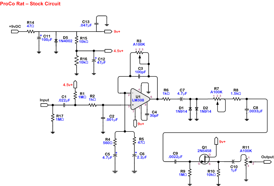

Sziasztok! Bocsi, ha volt már, de nem tudjátok, hogy a 2N5458 típusú fetet mivel tudnám helyettesíteni? Ha van valakinek tapasztalata, annak megköszönném a válaszát. Ezt szeretném megépíteni. Már az IC-vel is gondok voltak, de NE5534 lesz helyette. Jó lenne, ha lomexben, vagy hestoreban kapható darabbal tudnám helyettesíteni a fetet.

(#) ZSozsóó válasza mark.budai hozzászólására (») Okt 1, 2013 /
Ebben a kapcsolásban nem kritikus a fet típusa, hiszen csak egy source követő. Feladata, hogy a kimenetet kis impedanciásan jelenítse meg, egy illesztés. Mivel a bemenetén a jelszint úgysem lehet nagyobb 5-600mV-nál (D1-D2 diódák limitelése miatt), így biztos, hogy sem a cut-off sem a gate klippelése nem vesz részt a hangzásban. A fet munkapontja itt elég lineáris ezeken a feszültség szinteken, meg nagy a visszacsatolás is a source követő kapcsolás miatt. Ne stresszeld túl a típust, ami kéznél van, jó lesz oda! Szép napot! Zs.

(#) mark.budai válasza kadarist hozzászólására (») Okt 1, 2013 /
Köszi szépen!
Köszi Zsozsóó, ha a fentiek nem lesznek kéznél, nekem is vannak ilyen kis fetjeim, majd kipróbálom..
