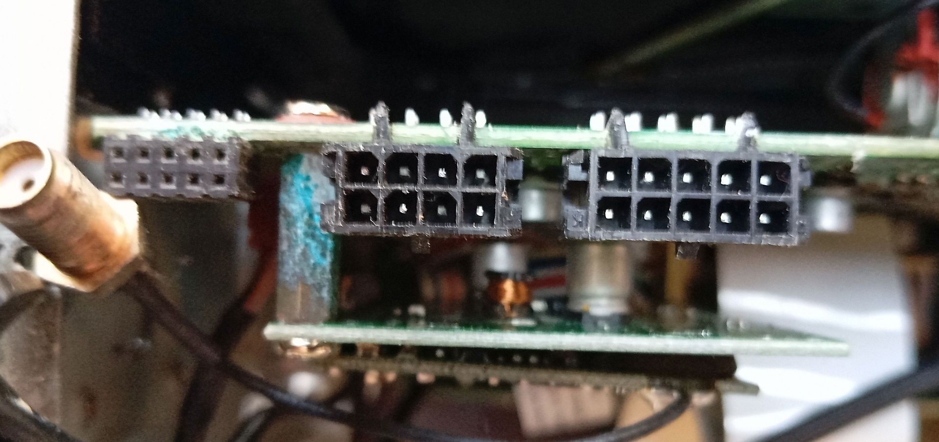

Ismeretlen 2 DIN multimédia azonosításIsmeretlen, ritka 2 dines autós multimédia csatlakozóinak azonosításához kérek segítséget.Talán valaki felismeri, hogy mi ennek a 16 pines csatinak a típusa (egyet már rendeltem, az nem jó hozzá:banghead ![]() Rádió, DVB-T, CD/DVD, BT, USB, 2xSD(az egyik a GPS-é), tolatókamera bemenet, meg "nemistudom" mi van benne... Köszönöm. A hozzászólás módosítva: Okt 22, 2024
