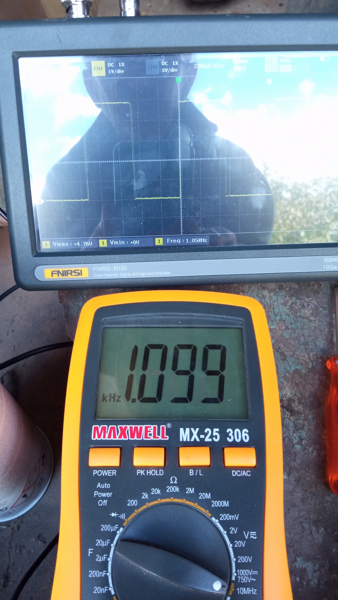

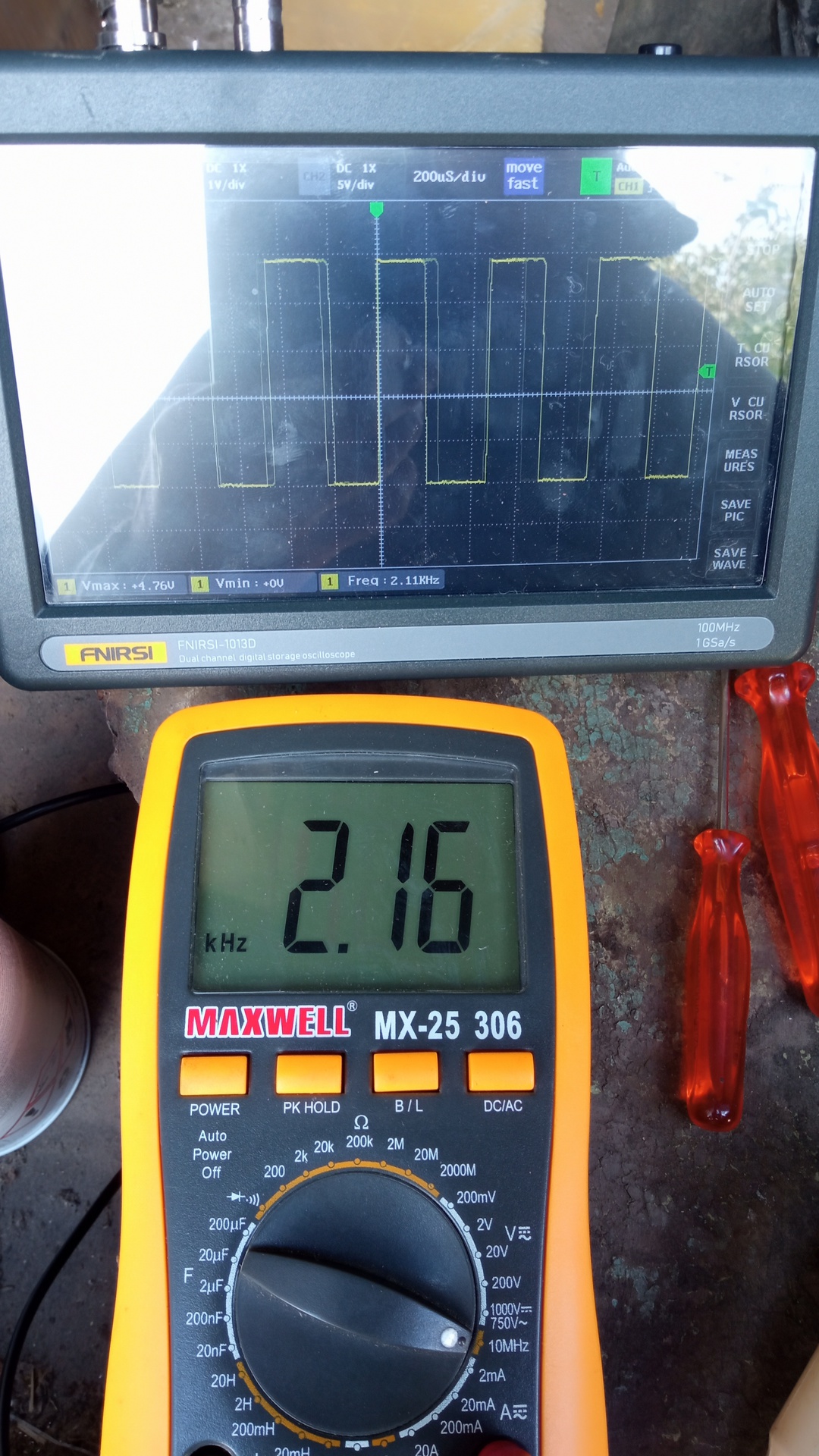

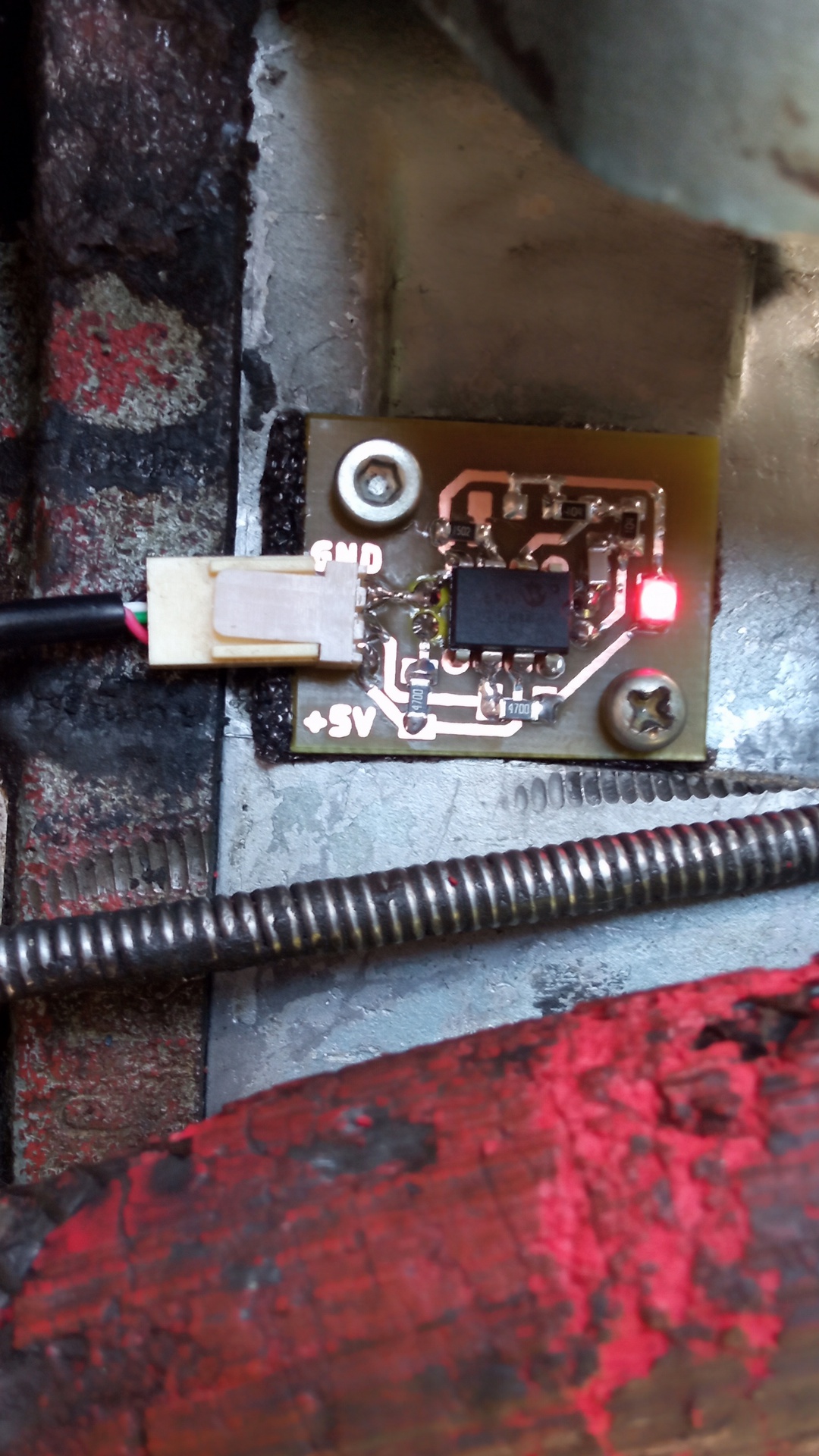

Hello! Ismereteim szerint a mozgásérzékelőben passzív infra érzékelő van. A vevők, általában az infra tartományban érzékelnek. Miért nem használsz gyári QRD1114 reflexiós érzékelőt?
(#) zamatőr válasza proli007 hozzászólására (») Szept 2, 2023 /
Ez a fotodióda a nappali-éjszakai beállításért volt felelős . 20 kohm megvilágítva és "végtelen" a sötétben.
Meglévő alkatrészekből oldanám meg mert lényegében csak a maximális fordulatszám beállításához kelene (röpsúlyos fordulat szabályzós)
(#) proli007 válasza zamatőr hozzászólására (») Szept 2, 2023 /
Akkor próbáld ki, hogy működik-e a fekete/fehér érzékelés és milyen távolság a megfelelő.
Minden esetre érdemes "megszkópolni" ha van rá mód és az OPA-nál hiszterézist kialakítani.

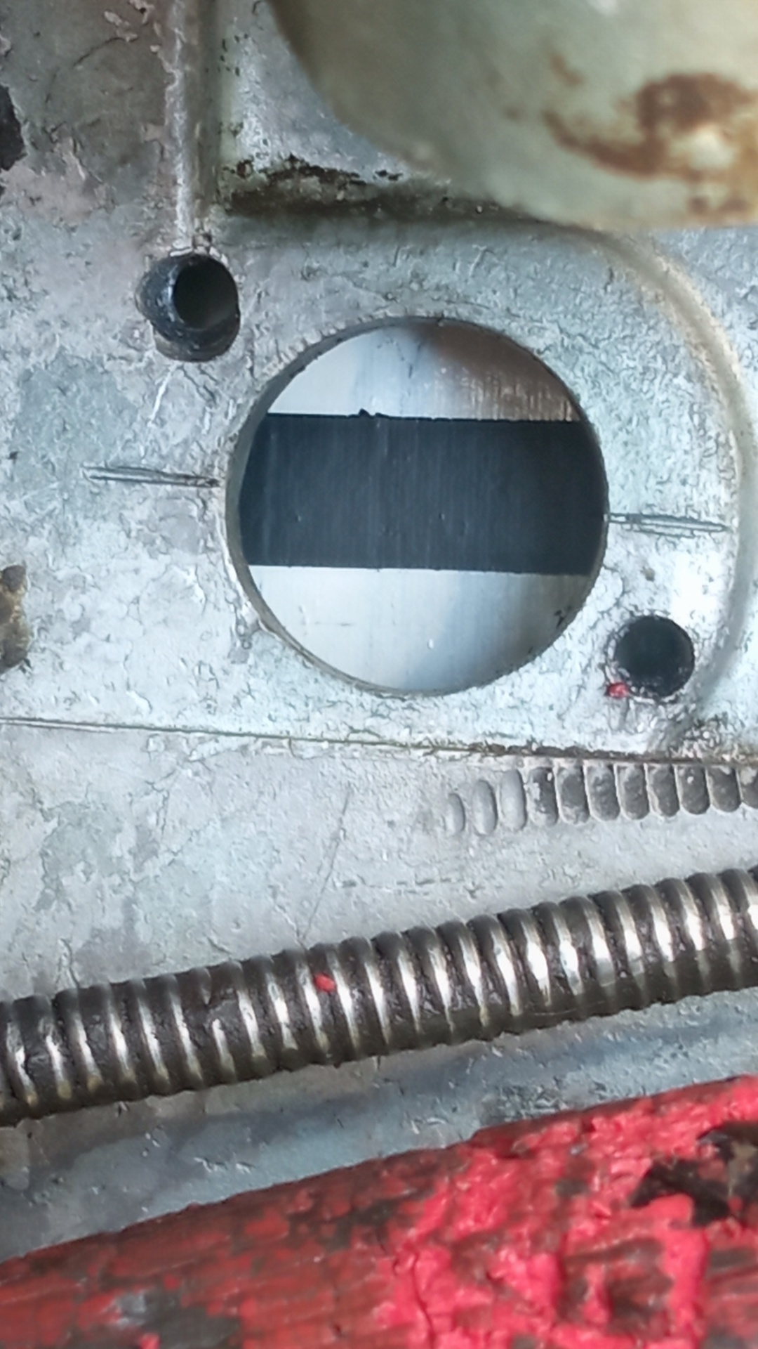

(#) nagym6 válasza zamatőr hozzászólására (») Szept 2, 2023 /
Ha csak egyszer kell jó, de a "60 fényes fehér" be fog koszolódni, olajosodni, porosodni, állandó használatra nem jó.
A "matt fekete" és "fényes fehér csíkot" között milyen a visszaverő felület? Ha fényes fémszínű, az lehet, hogy a fényes fehérrel azonos visszaverődést okoz. Teljes körív festése hézagok nélkül biztosabb lett volna.
(#) zamatőr válasza nagym6 hozzászólására (») Szept 4, 2023 /
A fekete fehér egymást váltja. Sikerült annyira összehozni, hogy be tudtam állítani a max fordulatot. Változás a rajztól - a 47k helyett 15k és a + 5V oldali 100k helyett 95k (több darabból).
