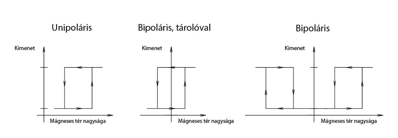

Sziasztok! Egy haverom megkért, hogy építsek fordulatszámmérőt az öreg dízel autójába, mert belekerült egy benzines autó óracsoportja, és szeretné használni a műszert.
A megvalósítás egész egyszerű, ragasztunk két mágnest a főtengelyen lévő szíjtárcsára, és elé rakunk egy Hall jeladót. Így fordulatonként két jelet ad, ami jó a fordulatszámmérőnek. Viszont itt megakadtam. Kapni unipoláris és bipoláris jeladókat is. Melyik kell nekem? A hestoreban kapható TLE 4905/35/45 L típusok valamelyikére gondoltam.
Neked az unipoláris kell.
Hú de jó, így már értem, köszönöm szépen!
