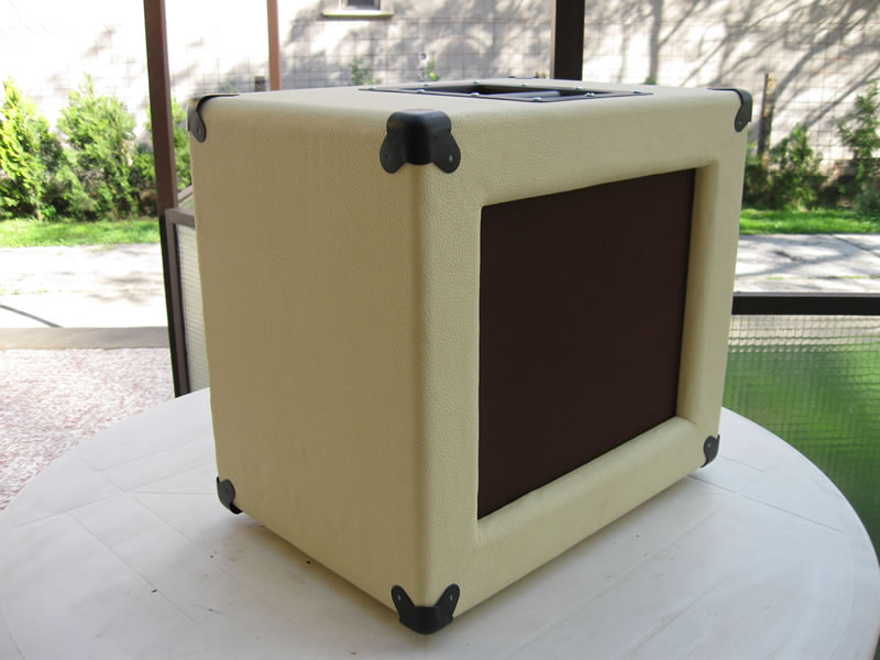

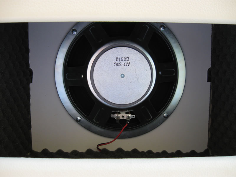

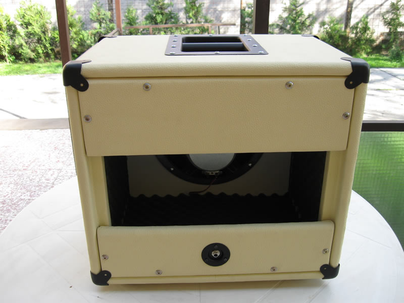

Megjött a VOX AD30-as hangszóró és elkészült a láda. Nagyon jó kis hangszóró, egy kicsit keveslem a mélyeit, de szép, részletes a hangja. Egy egyszer 24Volt-ról táplált TDA2050 -el pirítottam alá és elég meggyőző volt a hangereje is. Low-cost kombó alap hangszórója.

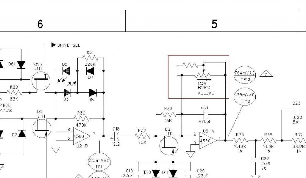

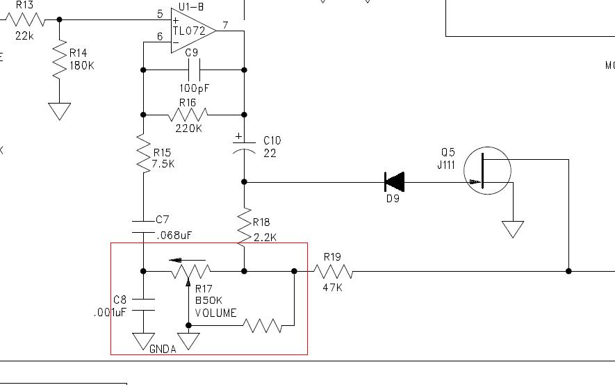

Kaptam egy Fender 212r kombót átalakításra, mert túl hirtelen hangosodik fel a volume poti tekerésétől. És valóban, épp csak egy pár mm-t mozdítok, már üvölt. Szerintetek egy ellenállást beiktatva valahová a poti környékére megoldaná a jelenséget? Link Ez a kapcsolási rajza, és az R17 R34 potiról lenne szó. Mindkettő csatorna, tehát az erősített és a tiszta is hirtelen hangosodik. Köszönöm a javaslatokat előre is!
Szerintem elegendő, ha a gyári lineáris potit kicseréled logaritmikusra. Nem kell olyanon stresszelni, hogy nyákba ültetett az eredeti meg ilyesmi, egyszerűen kiforraszt, betesz a logaritmikus,amit kapsz, csak a lábai ne a nyák felé álljanak, hanem "felfelé" és rövid vezetékekkel - figyelve arra, hogy a hideg pont a hidegre, a csúszka a csúszka helyére a meleg meg a melegre menjen - bekötni az új potit. Láttam már ilyen lineáris potis hangerőt, jó trükk arra, hogy elhitesse a felhasználóval, hogy ez aztán baromi hangos lesz, ha tovább tekerem...Nekem első körben ez lenne a tippem. Ha ennyire nem akarod megmókolni, akkor a csúszka és a hideg pont közé ajánlok egy ellenállást, 50k-ra olyan 10k, 100k-ra olyan 20k körülit, így kicsit logaritmikusabb jellegű lehet...Ilyesmi! Javítottam már ilyen cuccot, kicsit gyötrelmesnek éreztem ,a legnagyobb rákfene és ha már szétszedted és megfogadsz egy tanácsot, akkor az előerősítő tápjában a zenerek 5W -os előtét ellenállását akár cseréld ki, és emeld a panel fölé, magyarán hosszabb lábat hagyj neki pár mm-rel, mert típushiba, hogy az irdatlan melegedés miatt jóformán átégeti a nyákot. Akár ki is próbálhatod, pár perc után érintsd meg, de óvatosan! Én ilyen kerámia gyűrűt szoktam távtartónak betenni, ami pár mm-re megemeli, így jobban tud hűlni és nem melegíti a nyákot. Csak tipp... Zs. :wave:
Azt nézem épp, hogy akkor nagyobb a hangerő, hogyha a poti ellenállása növekszik, tehát azon filózok, hogy ha a csúszkára teszek egy ellenállást, akkor nem még nagyobb lesz a legkisebb értéknél is az ellenállás és már le sem lehet majd halkítani?
Ne köss vele sorba ellenállást, jól látod a problémát! Amit te mondasz az a hangerő befolyásolása, amire meg szükséged van, az a szabályozás jellegének változtatása. Lineáris hangerőnél vedd figyelembe, hogy egy lineáris poti, feles állásban fele részre oszt. Vegyük példának a 100k-t, feles (delelő) állásban 50-50k. Ugyanez logaritmikusban kb1:10 es osztásnak felel meg, nagyon pongyolán fogalmazva, a hideg és a csúszka között van "10k", a csúszka és a meleg között "100k". A meleg pont a nyíl hegye a rajzon. Ha ellenállást teszel a hideg és a csúszka közé, mondjuk amit említettem 20k a 100k potira, akkor vegyük végig: tehát lineáris, bütykölés mentes potinál: legkisebb állásban nulla ohm, feles állásban 50-50kOhm, maximumon 100kOhm. 20k párhuzamos ellenállással (hideg ponthoz viszonyítva) nulla állásban nulla ohm, feles állásban 15kOhm-50kOhm, maximumon kb 16kOhm. Innen látszik ,hogy ez a megoldás nem az igazi, mert a szumma ellenállást is elviszi, így a maximális erősítést is. Jobb a logaritmikus potira kicserélni. Szerintem...Vagy esetleg nagyobb ellenállással próbálkozni, mint sönt, de a korrekt az, ha egyszerűen egy ugyanolyan értékű, de logaritmikus potira van cserélve! Zs.
Lehet, hogy félreértettél vagy éppen én nem voltam éppen egyértelmű, de én a mellékelt dologra gondoltam először (ellenállás a csúszka és a poti hideg pont közé). Utólag belegondolva nem tetszik a dolog, mert magával hozhat más változásokat is, az egyedüli korrekt tippem a poti csere továbbra is! Zs. :wave:
Jól átgondoltam amit írtál, és akkor végül is egy véleményen vagyunk, hogy a sönt miatt a hangerő alján javulás várható, de az erősítés mértéke le lesz korlátozva.
Akkor valószínűleg a poti csere lesz megvalósítva. Ilyen kombókhoz milyen poti tipus javasolt?Gondolom a bolti 200ft-os verzió nagyon gagyi lenne, igaz? Viszont a léptetőellenállásos poti meg talán túl "hightech" lenne ehhez.
Egyetértünk! Amúgy illúzióid ne legyenek, a gyári potik nem 200 forintos kategória, hanem szerintem olyan 10-20 forint a gyárnak. Szóval szerintem a fém házas simán jó bele, de ne a műanyag tengelyű ,meg ne is a full műanyag piher utánzat...Alpha már korrekt bele tényleg. Az előtét ellenállás melegedést nézted már?
