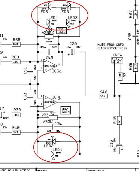

Éppen erősítőt tervezek venni és általában mindegyiknek megnézem a kapcsolási rajzát. Van egy rész amit sehol sem értek hogy miért úgy csinálják. Ez a képen látható kettő és négy darab LED dióda. Ez az overdrive csatornán van és ezekkel a ledekkel van megoldva a jel torzítása gondolom. De miért pont LED diódákat használnak? Kicsi a nyitófeszük?
(#) kadarist válasza edison14 hozzászólására (») Jan 11, 2013 /
„Kicsi a nyitófeszük?”
Nem, éppen hogy nagy a nyitófeszültségük, és még látványosak is, ha folyik áram rajtuk.
(#) edison14 válasza kadarist hozzászólására (») Jan 11, 2013 /
Értem és ezt komolyabb erősítőkben is így csinálják? Gondolok én itt pl a marshall tranzisztoros nagyondrága erősítőkre.
Nézd meg a nagyon drága erősítő rajzát és meglátod. De elképzelhető a dolog.
