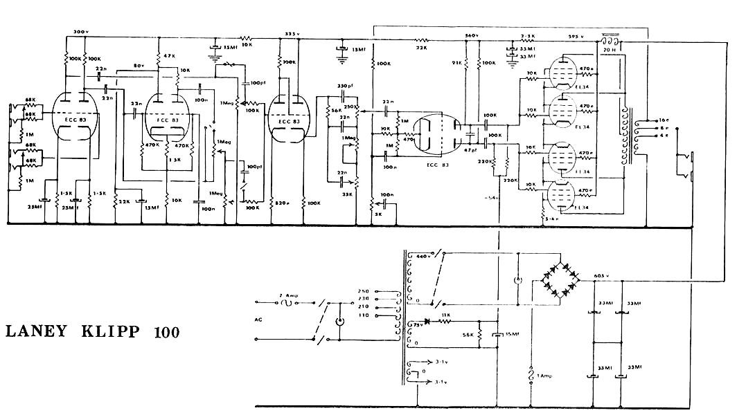

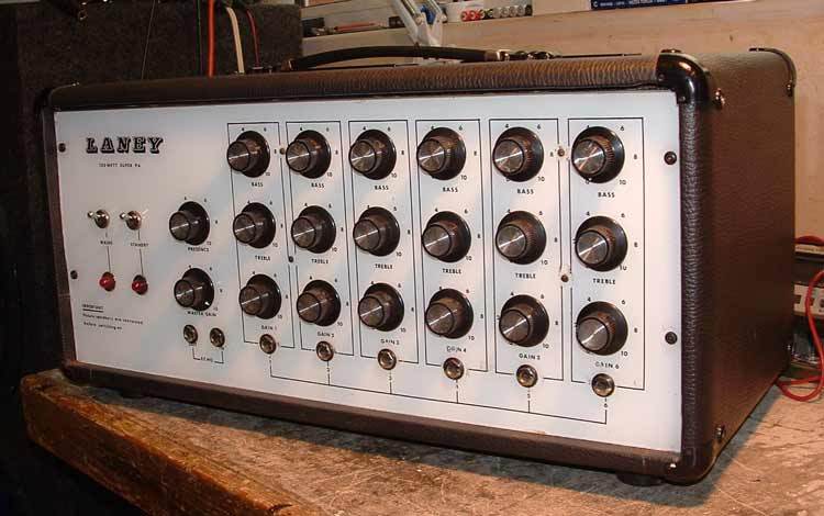

(#) havranarpi hozzászólása Okt 10, 2013 /
Kezembe akadt egy Laney Super PA100W-os gitárerősítő.
A hiba ,hogy túl kevés a mély vagyis az évek során elment a hangja.
A kondikra gyanakodtam mivel már szárazak és megrepedezettek voltak az lenne a kérdésem ,hogy tudna-e valaki mellékelni nekem hozzá egy kapcsolási rajzot?(lekopott róluk a felirat)sehol sem találok.
Illetve még 1 kérdés a csövek benne mind Brimar cég gyártotta csövek.Ezek mennyire jó minőségűek?
Bővebben: Link (A kép csak Guglis,de ez is ilyen)
(#) fecameca válasza havranarpi hozzászólására (») Okt 10, 2013 /
Nem kell feltétlenül kétségbe esni, ha nincs rajz. Ha egy kondenzátort nagyobb értékűre cserélsz, attól csak több lesz benne a mély hang. Elsősorban feszültségre tudjon legalább annyit, mint a régi. Hogy fölöslegesen ne cseréld ki mindet, próbára forrassz párhuzamosan a gyanúsakkal egy hasonlónak saccolt értékűt, egyenként, és az eredményt hallgasd meg! Segítségképpen: évről évre kisebbet gyártanak hasonló értékben, tehát egy ugyanakkora vadonatúj csak nagyobb értékű lehet. Egyébként, ha pont ennek a kapcsolása nincs meg, valami hasonló teljesítményű csöves rajzról a szűrő és csatoló kondenzátorok értékét lenézheted. Olyan óriási különbség nincs köztük, esetleg más csőtípushoz más az anódfesz.
Ezt nem láttad még? Egyébként a rajzát sem kellett sokáig keresni:
A hozzászólás módosítva: Okt 10, 2013
(#) havranarpi válasza fecameca hozzászólására (») Okt 10, 2013 /
Köszönöm a gyors hozzászólást mindent megtaláltam.
Erről az erősítőtőr egyébként mi a véleményetek?
Én az első ECC83 katódkörében levő 25µF kondenzátorokkal kezdeném a felújítást. A tápfeszültségek is szépen oda vannak írva, ahol nem annyi, ott a puffer elkó is mehet a szemétbe. Ez az elektroncső márka is ugyanúgy angol, mint az erősítőd, annyit sikerült kiderítenem róluk. Szerintem a csövei nagyon rosszak nem lehetnek, ha mindegyik ugyanaz a márka benne, az azt jelenti, nem kellett őket gyakran kicserélni, nekem inkább az lenne gyanús, ha mind különbözőek lennének, azt jelentené, valaki már járt benne. Egyébként a vasfüggöny miatt ijúkoromban sok angol cuccot nem láttam, de egyik volt hi-fis kollégám például képes volt csupán egy pár hangládáért Londonba utazni hajdanán.
