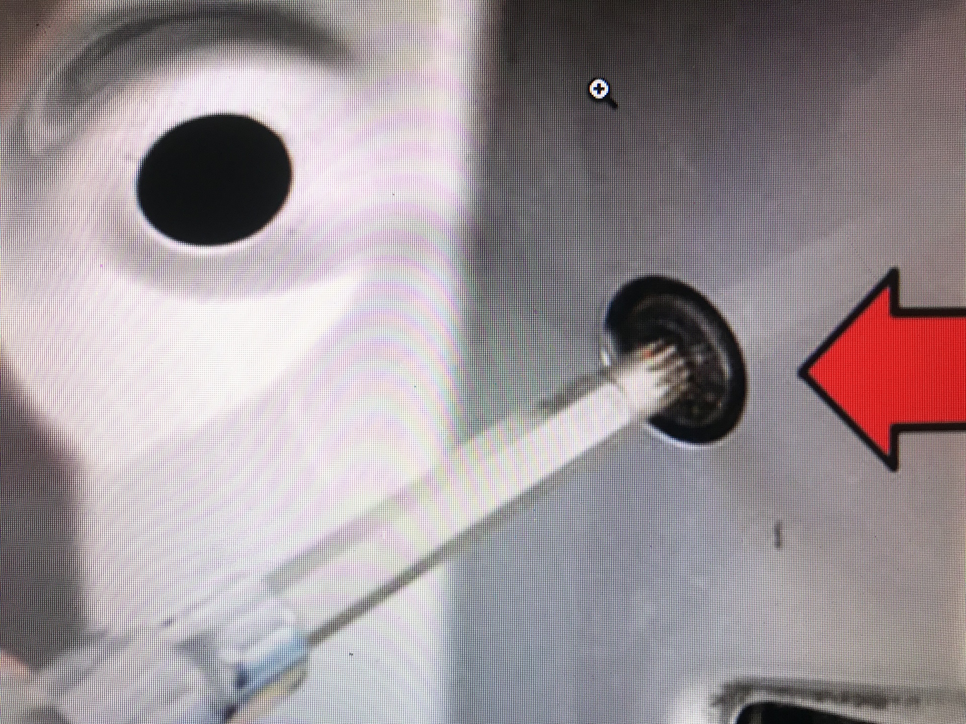

Sziasztok az lenne a problémàm hogy a jobb oldali ajtóm (3 ajtós) nem nyitja és nem zárja a központi zár mielött szét szedem szeretnék egykis infót gyüjteni hogy hol keressem a hibàt !! És hogy ha esetleg ki kellen szerelnem a zárat akkor milyen méretü kulcsot kell használnom a képen jelölt csavarokhoz köszönöm előreis a segítséget
Sziasztok! Gyári Xenon lámpám olyat csinál, hogy általában a jobb oldali nem kapcsolódik fel, ez leggyakrabban akkor jön elő ha úgy állítom le az autót, hogy a lámpa égve marad!A helyzetjelző működik, a refi is! Ilyenkor néha ha széthúzom a kábelt meg összedugom megjavul, de van hogy kapcsolgatom föl le a lámpát és akkor 1X elmegy a bal és csak a jobb oldali világit, majd mind kettőnél csak a helyzetjelző és utána meg jó mind! Ez mitől lehet ??? Trafó baszakodna?
Szia! Egy kis infó. Ha lentebb is olvasgatsz az oldalon, más ajtószétszerelési részleteket is találsz.
