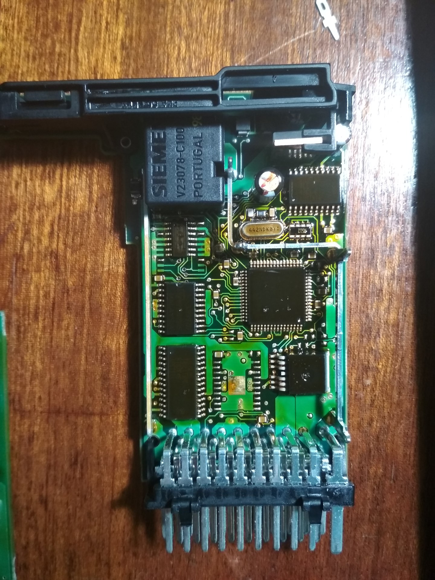

Érdekesség. Ha a gyári motor van benne:
Működik a tükör állító
Lehet vezérelni a vezető oldalról, igaz csak szakaszokba
Amit vettem:
Nem lehet állítani a tükröt
5 percig még lehet vezérelni a jobb oldali ajtóról az ablakot, de utána nem
vezető oldalról semmit nem reagál
Kábelekkel nincs semmi gond, kontakthiba sincs.
Első kép a gyári motorhoz való elektronika, második amit vettem.
Évjáratban van csak különbség.

(#) VIM válasza martin96 hozzászólására (») Jan 5, 2019 /
Csak azt ne mondd, hogy a két gyári szám egyezik. Motorkód, alvázszám, évjárat kell a pontos beazonosításhoz.
(#) martin96 válasza VIM hozzászólására (») Jan 5, 2019 /
SW és HW szám különbzik csak.
Nekem BFQ motor van.
Miért kell ennyire túlbonyolítani egy egyszerű ablakemelőt?
Oktavia I, és ez egy (szerintem) egy mezei vezérlő. Olyan számot keressél, hogy 1u4959802d vagy 1u6959802d. Azt ne kérdezg, hogy mi a különbség a kettő között, mert azt az alvázszám döntené el, hogy melyiket melyikhez de az évjárat és motorkódhoz ezek vannak megadva. Az általad beszerzett dara egy kicsit többet tud a kelleténél és nyilván más kapcsolatokat használ a vezetőoldali vezérlővel.
A hozzászólás módosítva: Jan 5, 2019
Az enyémre 1C1 959 802 A van írva, amit vettem pedig: 1J1 959 802 D
Lehet, hogy az "1J"-s az más típushoz való, mondjuk Beetle-hez. Nem tudom pontosan és az alkatrészkeresőm sem tudja pontosabban megmutatni sajnos.
Golf A4 van mindkettőre írva.
Találtam egy ugyanolyan cikkszámút, mint a gyári. Csak a cikkszám a lényeg, vagy más is?
Az a számsor a lényeg, akkor biztosan jó lesz bele.

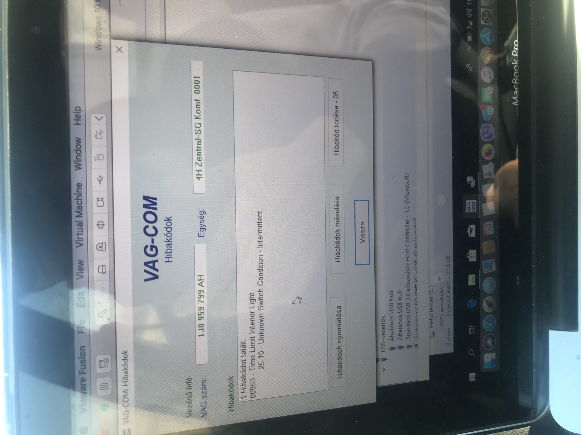

Sziasztok lenne 2 kérdésem egy golf 4 1999 es autoban nèha gondol egyet és elmegy az összes beltervilágításom a kofort modulba ez a hibakód jön mi lehet a megoldás rà valakinek ötlet ?? A másik most vettem világitos piktogramos szelözöket hogyan kellen őket bekötnöm hogy megfelelően müködjön ?? Köszönöm előreis a segítséget !!
(#) dana19970522 válasza 999laci hozzászólására (») Márc 19, 2019 /
Szia nekemis voltak gonsok a központi záramal a csomi ajtónàl az átvezetőkben volt megtörve a kábelem ezeket ki javítottam utána màr minden zàrt ès nyitott csak a beltér világításom egyszer csak elment és gondolt egyett visszajött. A vag ban ugyan ezt a hibát dobta nekemis a konfort modulban egy hibás forasztás volt a hiba forrása ezt javítottam és már jó is volt . A vag ban lèvő hiba a beltér világításal van kapcsolatban nem a csomagtér ajtó zárjával !!
