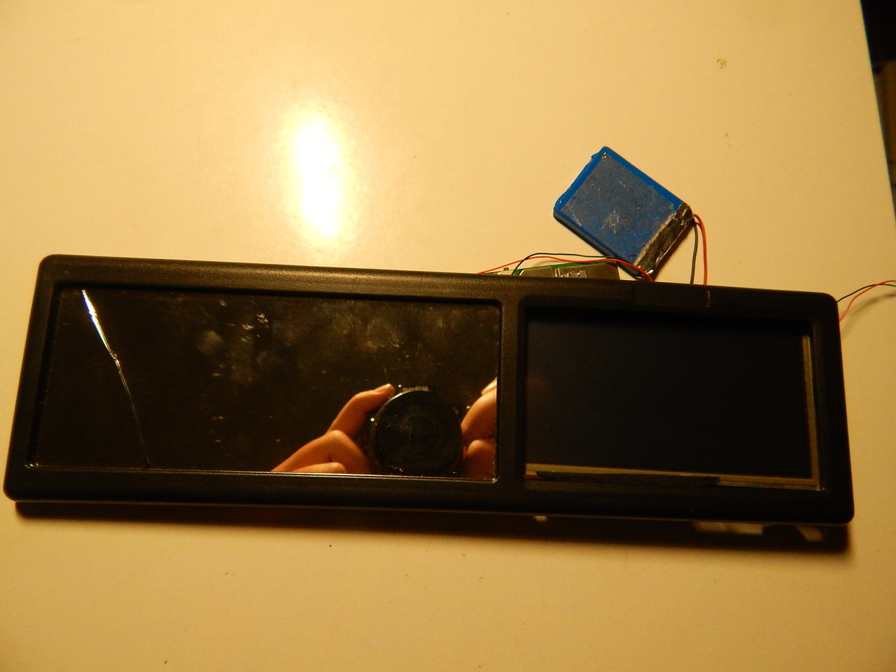

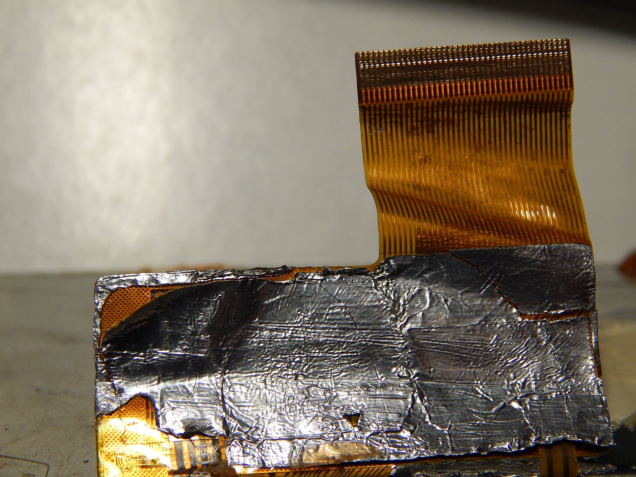

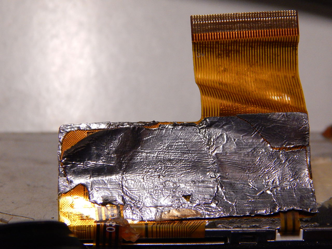

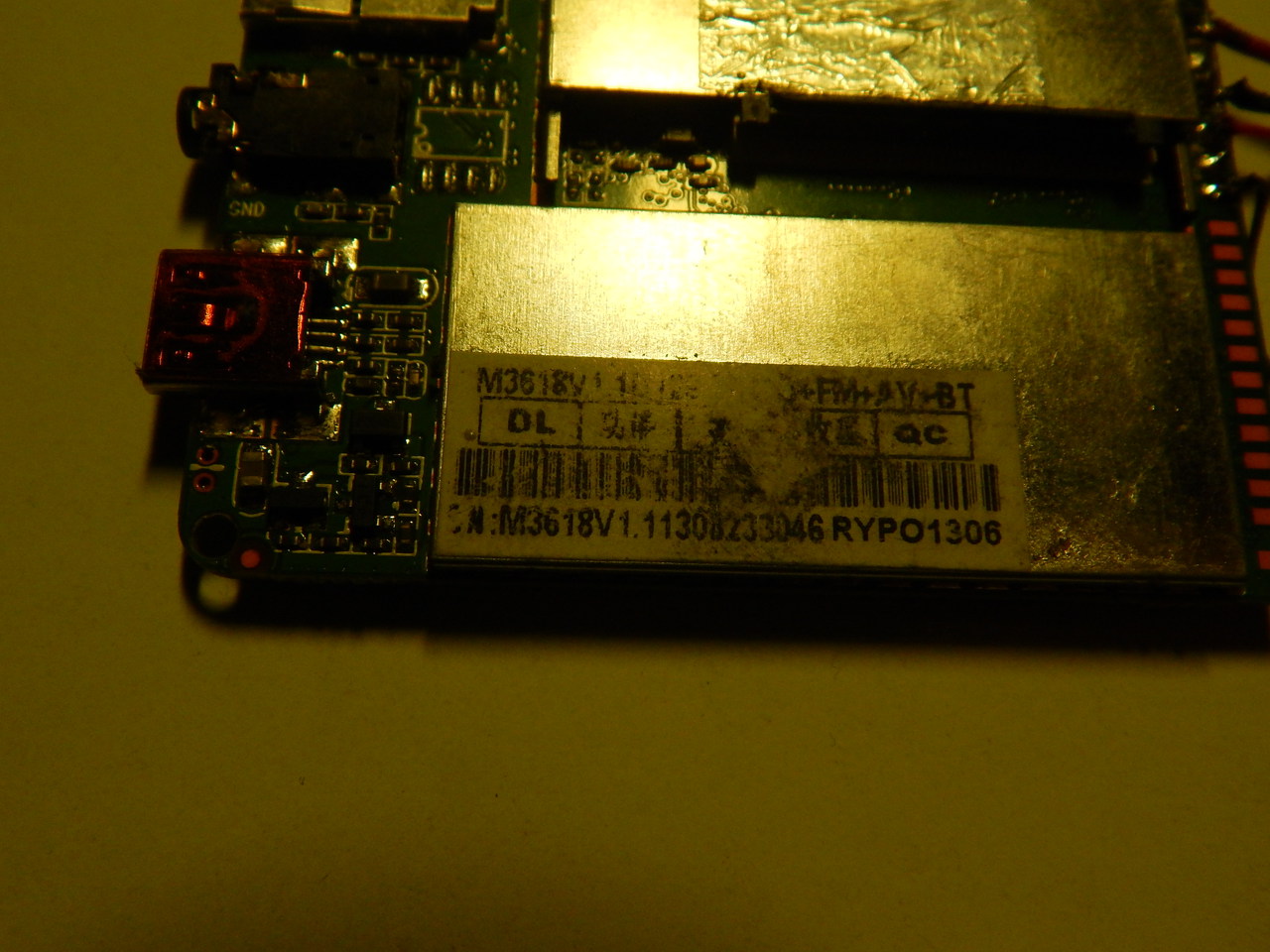

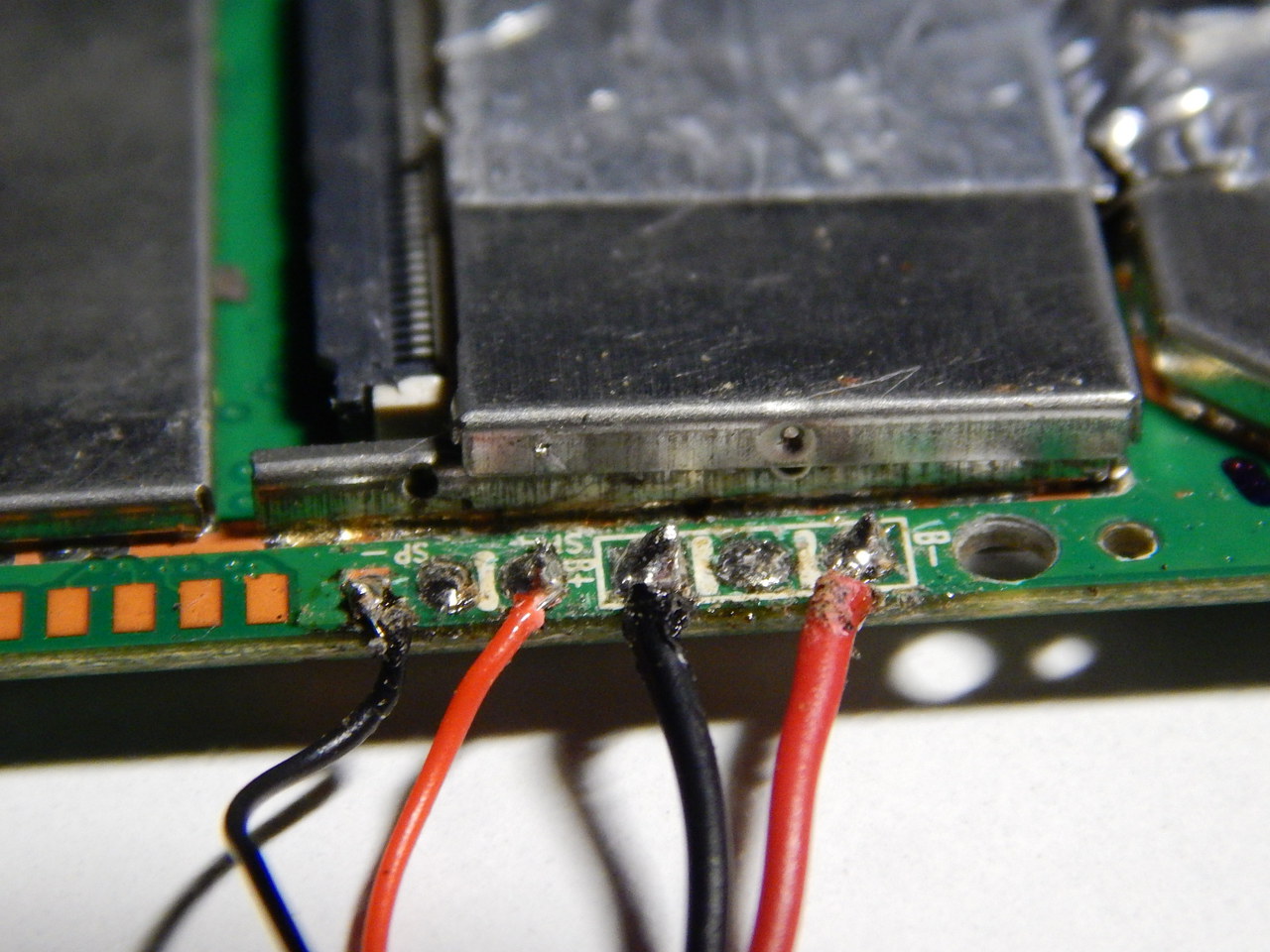

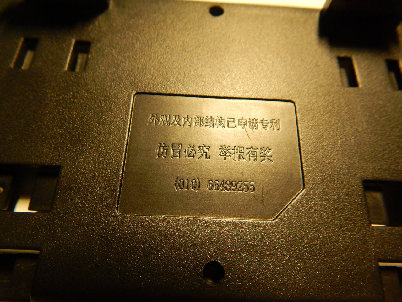

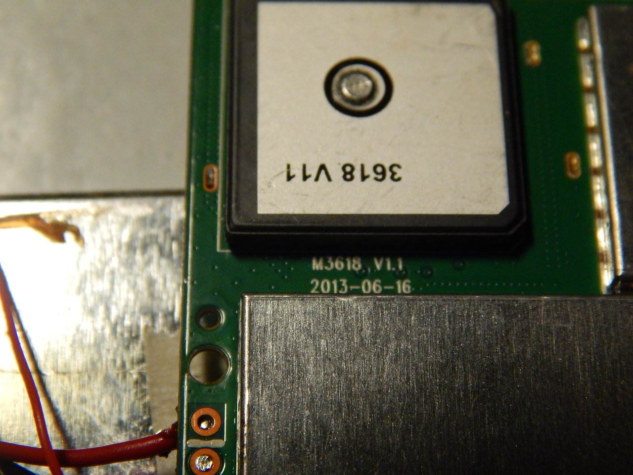

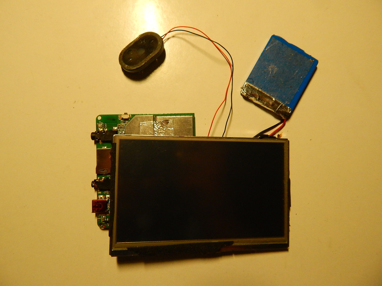

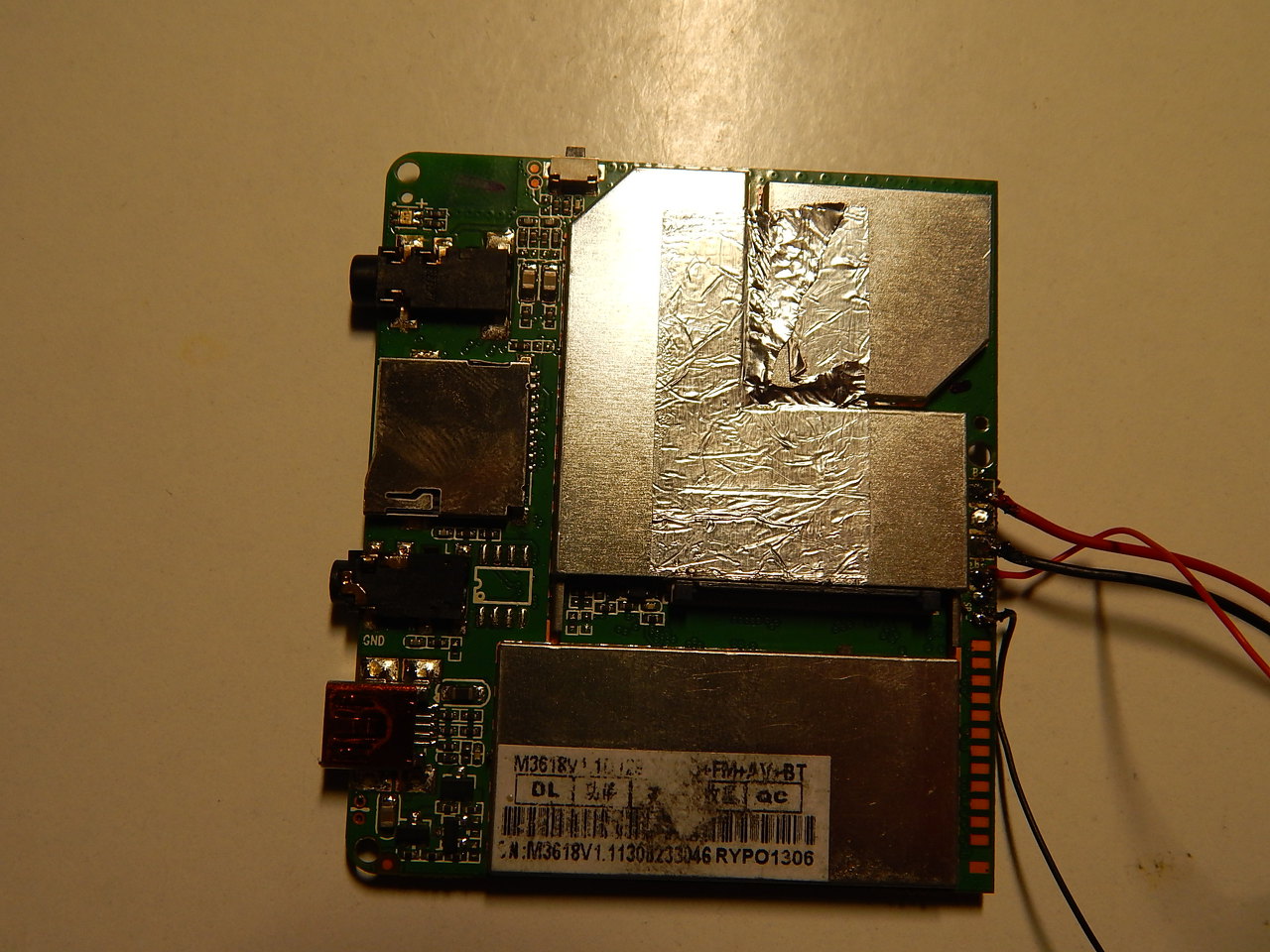

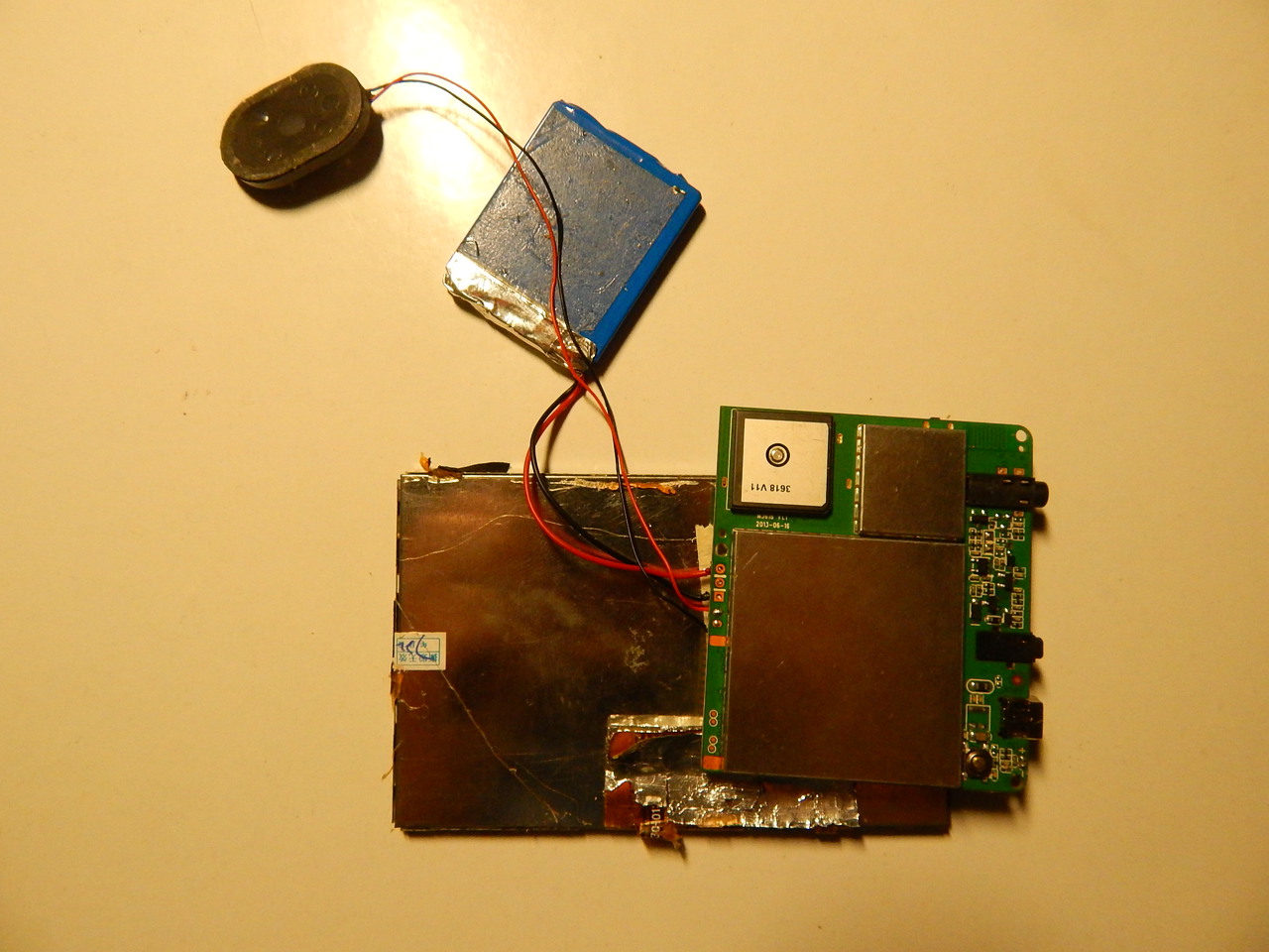

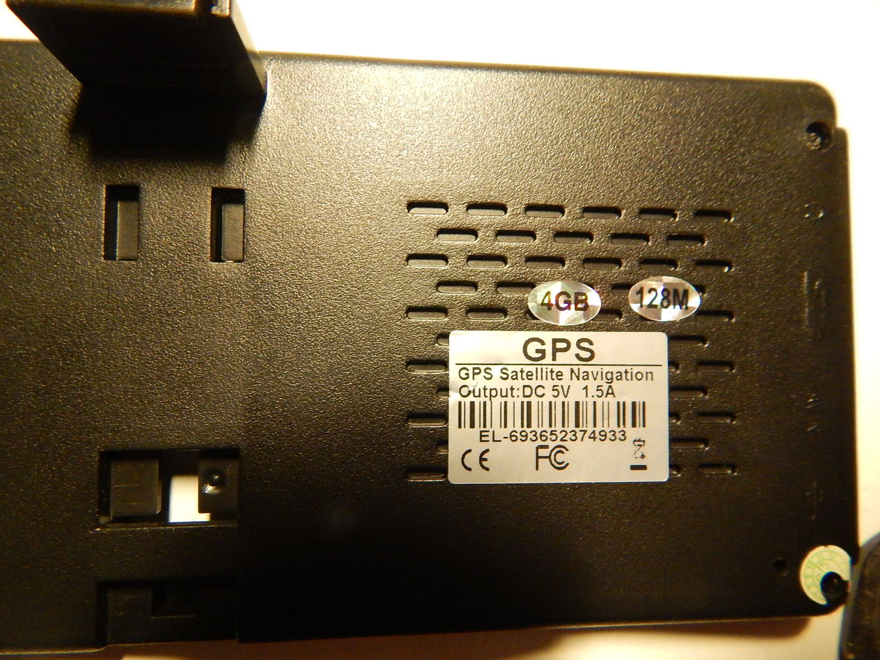

(#) martin66789 hozzászólása Jan 19, 2015 /
Ma kaptam egy Visszapillantó tükrös GPS-t a típusát nem tudom, semmi vezetékem nincsen hozzá csak a készülék elvileg az eredeti dobozában. Akitől kaptam ő nem nagyon foglalkozott vele de azt mondta hogy elvileg működik, hát kerestem hozzá USB kábelt rákötöttem USB-s tápra 5V 1A egy pici LED pirosan világít és ennyi egyszer volt olyan hogy sistergett a hangszóró és ennyi semmit nem csinál nincsen kép. mielőtt bekapcsoltam a vezetékek forrasztását meg kellett csinálnom mert rosszul volt beforrasztva valaki már belenyúlt azt sem tudom hogy jó helyen vannak-e a dolgok.
van hozzá egy mikrofon is benne az be sem volt kötve sehova és nem is nagyon látom hogy hova lehetett bekötve. A kijelző szalagkábele hibátlan nem látok rajta szakadást, hibát. Az akku elvileg jó multiméter 3,8-4V-ot mutat. hagytam picit tölteni hátha az a baja de semmi utána sem csinált semmit.
Sima bekapcsoló gomb van a tetején azzal sem lett kép.
Típusát valaki ennek nem tudja véletlenül a dobozra GPS-003 Visszapillantó tükrös gps van írva, forgalmazza: ifj. Jakab László E.V. 4002 Debrecen Pf.:143 Származási hely Kína.
A panelről meg van kopva a felirat úgyhogy onnan sem nagyon tudtam ki a típusát Elvileg érintőkijelzős. 4GB-os és 128MB. Van a készüléken egy reset gomb is arra sincsen semmi . A készüléken található egy USB aljzat egy SD kártya foglalat, egy fülhallgató aljzat, és egy AC in bemenet is.
A mellékelt képekről ha valaki tud mondani valamit hogy mit nézzek meg hogy hátha bekapcsolna annak nagyon örülnék.
A hozzászólás módosítva: Jan 19, 2015
(#) martin66789 válasza martin66789 hozzászólására (») Jan 19, 2015 /
Még több kép a GPS-ről.
