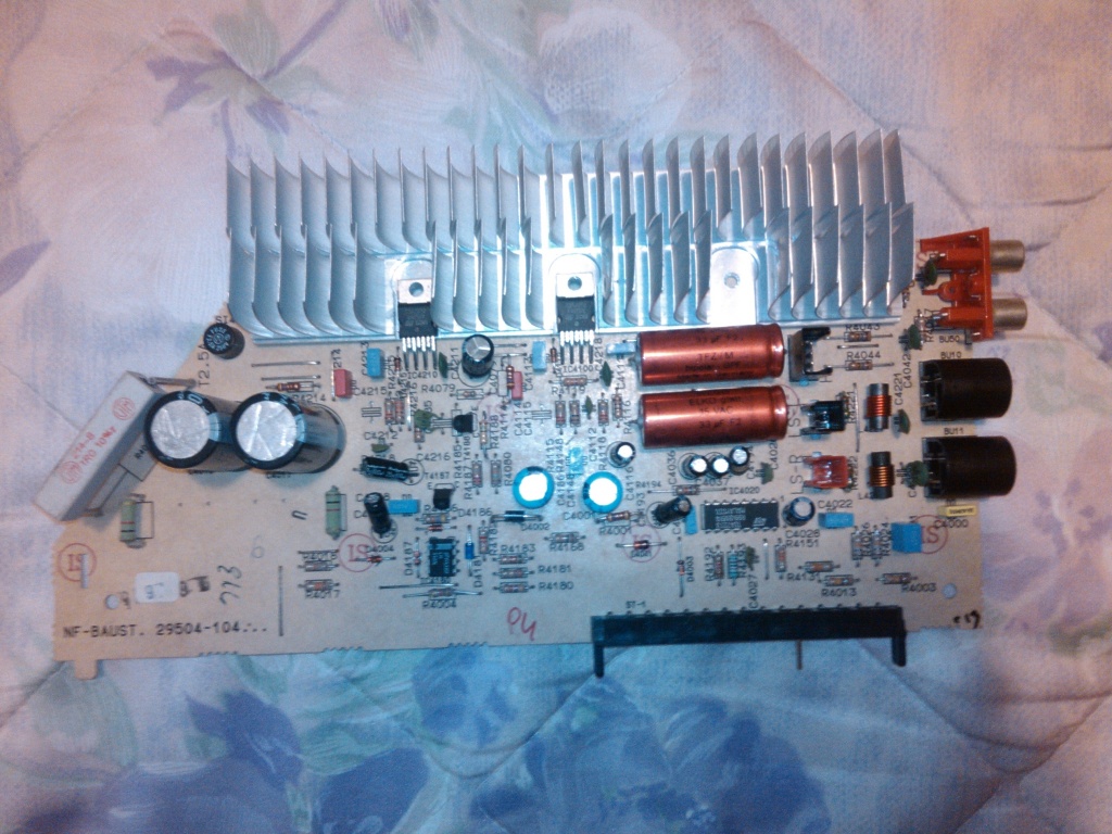

Gyárilag TV-be készült foglalatba a panel NF-BAUST 29504-104.23 és 29304-352.26/3L ez van rá írva , 4 kimenet van rajta , TDA7273 ic elvileg 12v stereo rész ami a TV hangszórónak volt , + van 2 db nagy hűtőbordára épített TDA 2052 ic, találtam egy leírást elvileg 2x40w tud , 18-30 V közötti táp feszültség között működik. csak hasonló tipushoz van bekötési rajzom , ugyan az a panel nyák de a végfok rész fel építése teljesen más. Ha valakinek netán találkozot már ilyen panelal kérem írjon hátha tudd segíteni a bekötésben.

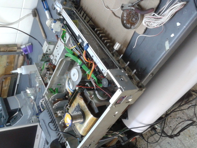

Egyik ismerősöm R2000-esét sikerült megjavítanom (2 év alatt
![]() Egy rakás filléres alkatrészt kellett cserélni, rengeteg munkaóra (azt hiszem ezt hívják pirruszi győzelemnek) A háttérvilágítás rizsszemégőit kicseréltem fehér ledekre, szerintem nem lett izlésficamos ![]() Pár kép: Volt pár rossz kondi, csepp formájú, mégis polaritásfüggő, ezeket elkokra cseréltem, szerintetek gáz? Üdv
Nem probléma, maximum annyi a különbség, hogy most tantál kondenzátorok helyett elkok vannak. Sokak szerint a tantál kondit nem ajánlatos hangfrekis áramkörökben használni, anno az elektroban írták, hogy nagyobb a torzítása, mint a mezei elkonak, de ahova nagy megbízhatóságu/pontosságu nagy kapacitásu kondi kell, oda tantált raknak. Üdv! A hozzászólás módosítva: Máj 15, 2013
Hát nagy megbízhatóság mondhatom, egy csomót ki kellett hajigálni mert mérhető ellenállása volt. Volt amit úgy kellett cserélnem, hogy már össze volt rakva, próbáltam és kb 4-5 perc után a hangszóró membránját elkezdte szabálytalan időközönként puffogtatni. De akkor nyugodt vagyok, hogy működni fog és nem égek be a haver előtt. XD Üdv

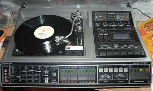

Sziasztok! Van nekem egy grundig erősítő (stúdió).Típusa RPC500. Ha bedugom a hálózatba,akkor bekapcsol magától a rádiója,de a kikapcsolás gombra nem reagál. Amikor gondol egyet magától kikapcsol. Vagy pedig mivel 3 funkciója van a cuccnak:1-lemezjátszó hallgatás,2-kazetta hallgatás,3-csak az erősítő megy,és rá lehet csatlakoztatni mikrofont,vagy másik cuccot. Rádió üzemben megy,csak nem lehet kikapcsolni.Ha átkapcsolom lemezjátszó üzemre,akkor is szól,csak kikapcsolás gombra nem reagál.Ha pedig átkapcsolom hogy csak az erősítő üzemeljen,akkor rögtön magától kiugrik a relé(kikapcsol).Utána nem birom bekapcsolni,csak ha kihúzom az áramból,és újra visszadugom, és ekkor bekapcsol magától, amit nem kellene.Különben ugyanaz a nyomógomb kapcsolja be is és ki is.(benyomásra ad áramot,elengedésre megszakítja). A gombja működik. Próbáltam a nyákot kopogtatni,és nem reagál rá,tehát nincs forrasztási hiba.Vezetékek mozgatására sem reagál. Tudna-e valaki segíteni?Itt van róla egy kép.
Köszönöm a választ,megpróbálom kitisztítani,kifújni kompresszorral persze óvatosan.
Nem ment rá semmi folyadék.Tök száraz is az egész. De időközben távirányítóval is próbáltam,és azzal se nincs semmi változás. Ugyanúgy viselkedik mint távirányító nélkül.
Hello! Megbontottam jobban a kapcsoló gombjánál,és el van törve a kapcsoló része,csak a nyomó része a tetején megy vissza,a kapcsoló részének valószínű eltörött a rúgója,mert nem ugrik vissza fel. Nagyon be van batyulálva vezetékekkel,és fém tokkal,de holnap "kicsomagolom",és megnézem azt a rakoncátlankodót.Nehéz kiszerelni,türelem kell hozzá,de holnap nekilátok. Majd beszámolok!
Sziasztok! Az általam említett erősítő nyomógombjaiban vannak kis égők amik jelzik,hogy melyik gomb aktív. Ezek közül pár kis égő ki van égve. Hány volton működnek ezek? A 100 darabos karácsonyfa égőből ha beleteszek egyet az jó helyette?Az kb. 2.2 Voltos darabja.
Hali! Tettem bele 12 Voltos égőket,meg a törött nyomógombbal párhuzamosan kötöttem egy másik nyomógombot(a régit nem bírtam megjavítani)és minden működik!Köszönöm a segítséget!Azért most írok,mert csak tegnap volt időm befejezni a javítást. Üdv!
