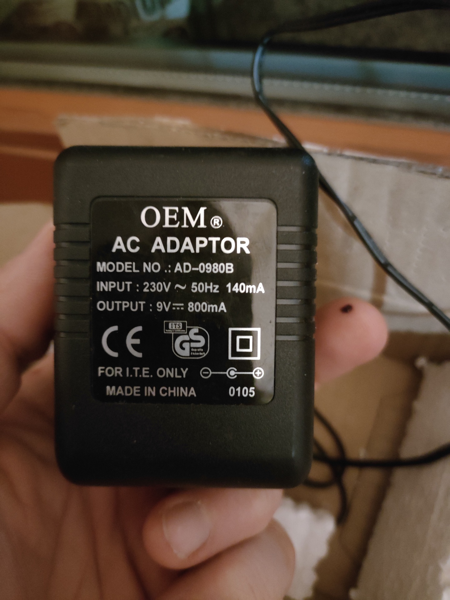

Sziasztok! Miért van az hogy egy DC 9V adapterrel ha rámérek akkor a multiméter 12V-ot mutat? Előre is köszönöm a segítséget!
Azért, mert ez egy transzformátoros, és nem stabilizált feszültségű adapter. A kimeneti feszültség változik a terhelés függvényében, a 9 V-ot (hellyel-közzel) 0.8 A-es terhelés mellett lehet mérni rajta. Van, ahol ez így bőven megfelel.
A transzformátoros adapterek nem termelnek akkora elektromágneses zavart mint a kapcsolóüzemű társai, egyszerűek (kb. nincs benne semmi, ami el tud romlani normál hazsnálat mellett) cserébe nem túl stabil kimenettel bírnak. |
