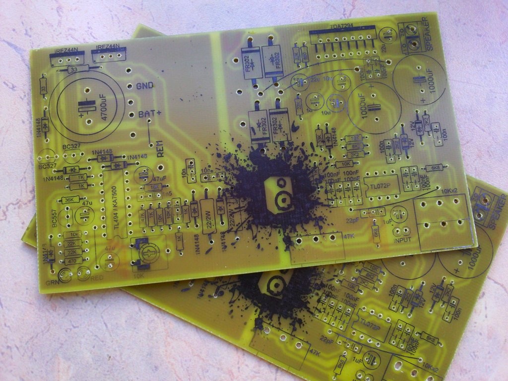

(#) Zsarka válasza Bassmester hozzászólására (») Nov 23, 2012 /
Erre a kapcsolásra nincs e nyákterved (Lay) véletlenül??

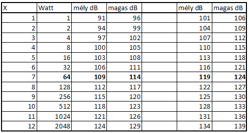

(#) ptesza válasza systemerror hozzászólására (») Nov 24, 2012 / 1
Na úgy látom tényleg nem fogott meg a lényeg. A tesetedben ha a 15" hangszóró 500W-ot kap az kb 119~120 dB lesz. Ennek eléréséhez a jóval érzékenyebb magasnak csupán 16~18 W kell. Ha a mélyed elbírna egy 2000W-os erősítőt (123dB) akkor a magasadnak a 123 dB eléréséhez 60-65W kell.
(#) lamalas válasza ptesza hozzászólására (») Nov 24, 2012 /
„A tesetedben ha a 15" hangszóró 500W-ot kap az kb 119~120 dB lesz.”
Nekem nem ilyen ertekek adodnak ha a hangszoro erzekenysege 101dB/W/m. Az elozo oldalon lattam ezt az adatot, ezert en ezzel szamoltam. Ezzel az erzekenyseggel szamolva 1m-rol akkor alakul ki 119dB-es hangnyomas ha 64W teljesitmenyt taplalunk a hangszoroba. 500W elektromos teljesitmenynel mar majdnem 128dB-es hangnyomast produkalna ha nem vesszuk figyelembe a teljesitmeny kompressziot (de ez most lenyegtelen, inkabb a szamolasnal lattam itt valamifele problemat). Ha a magashangszoro 106dB/W/m erzekenysegu akkor annak a 119dB hangnyomas eleresehez 20W elektromos teljesimenyt kell betaplalni.

(#) ptesza válasza lamalas hozzászólására (») Nov 24, 2012 /
Nem tudom miért ,de én 91 és 96 dB számoltam.

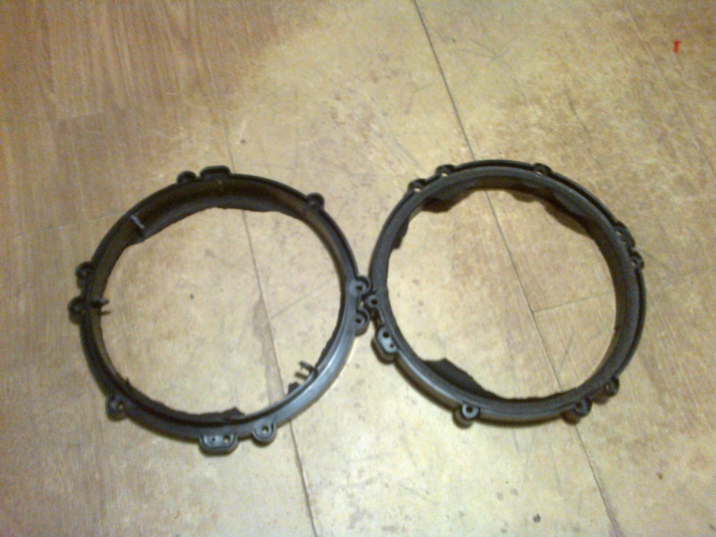

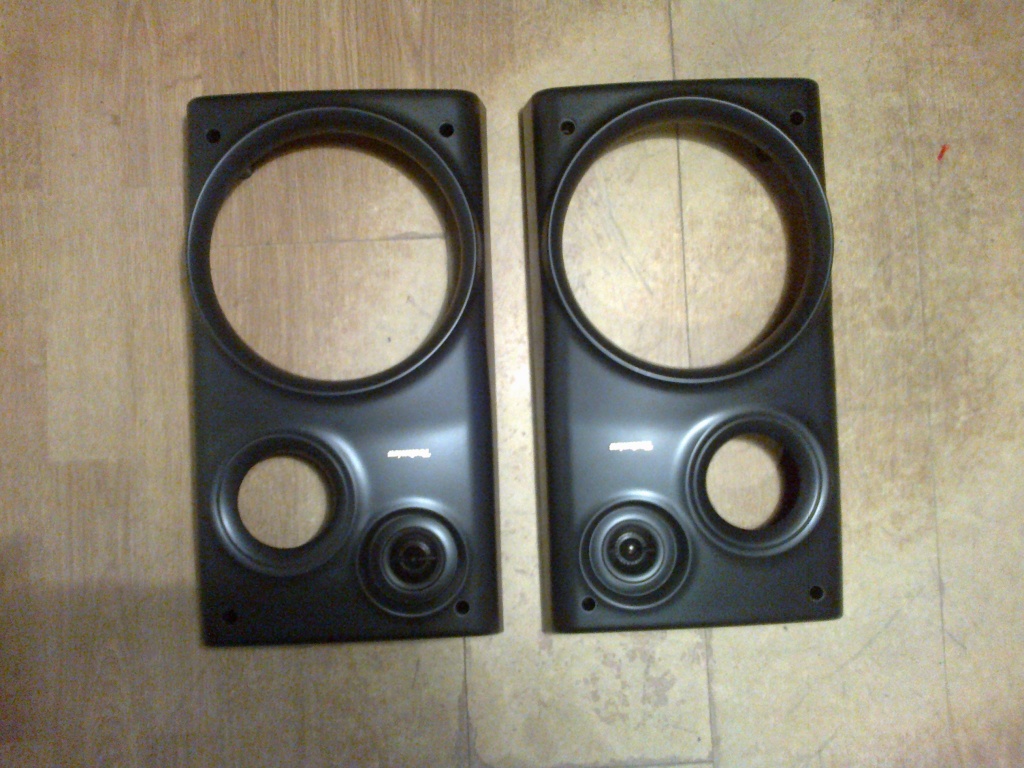

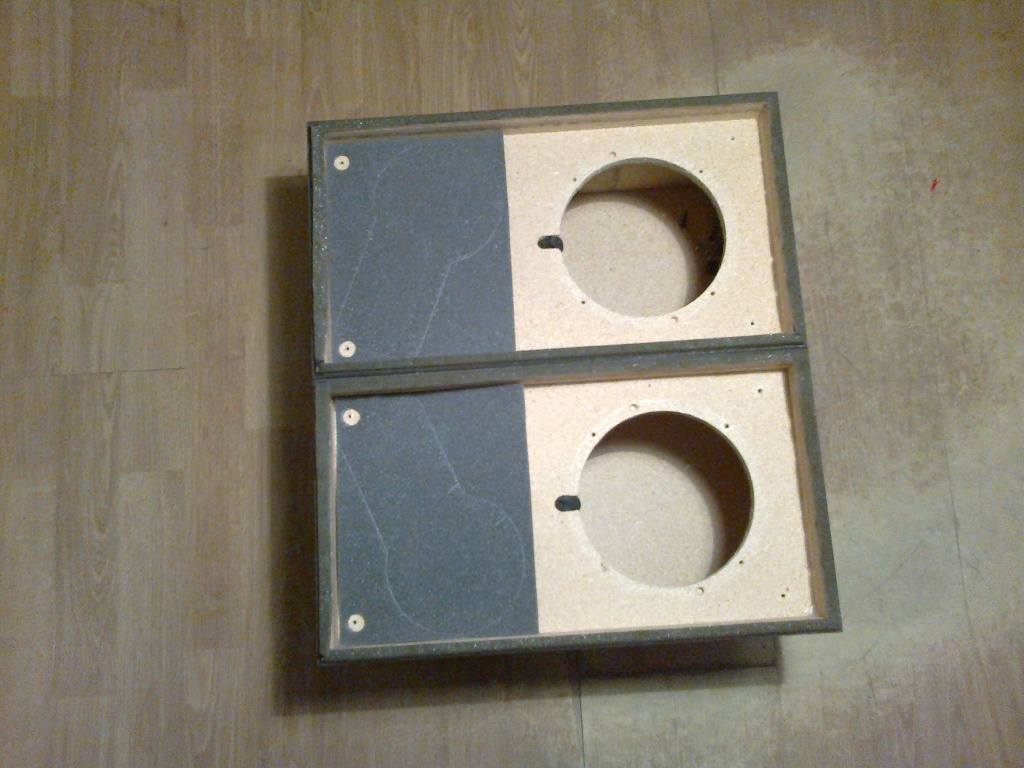

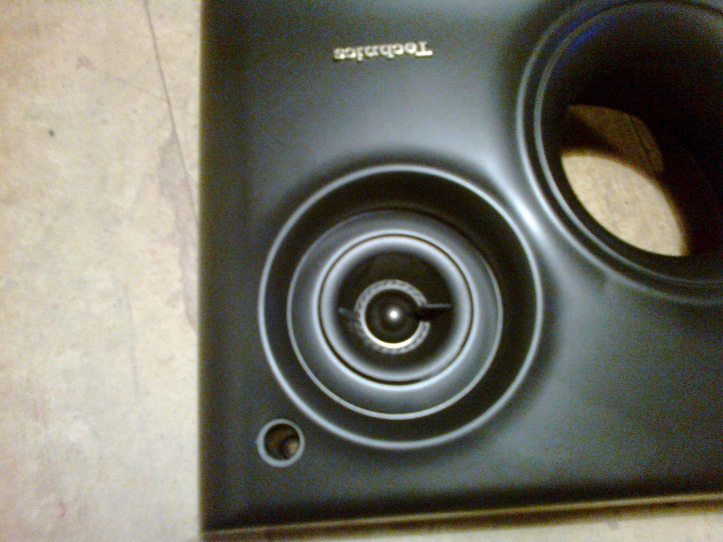

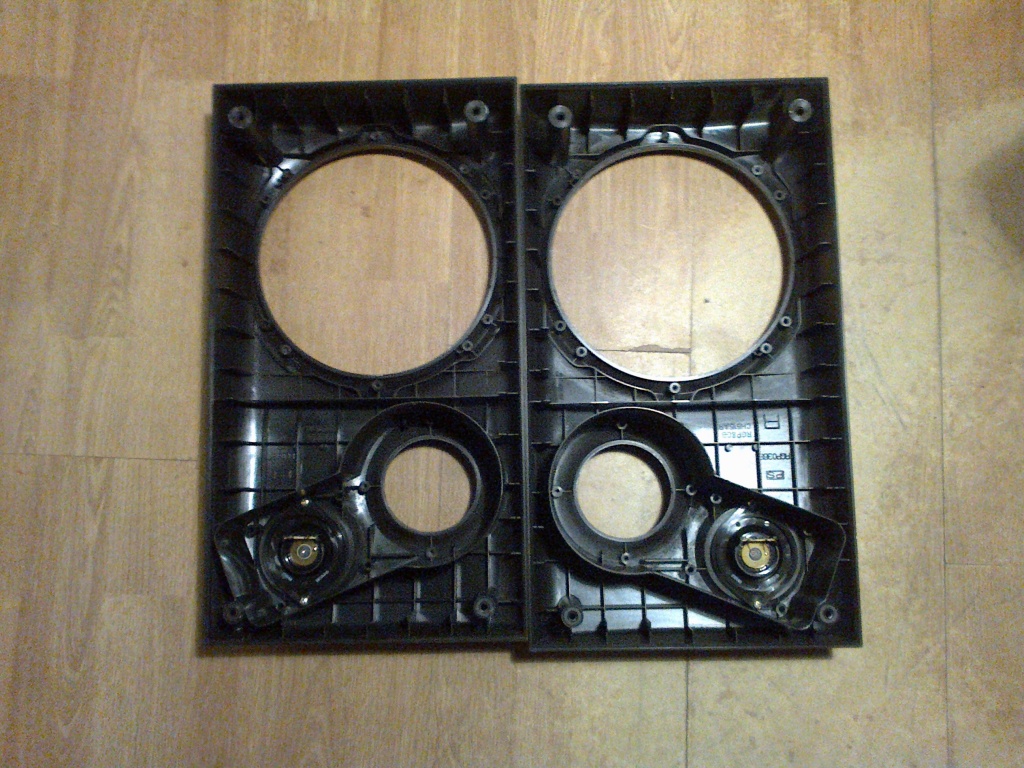

(#) McDeath hozzászólása Nov 25, 2012 / 1
Ma este hazafele jövet találtam egy eléggé megviselt, hiányos állapotban lévő Technics SB-CH515A nevű hangsugárzó párocskát a kuka mellett. Az egyikben a hangváltó még meg is van, de a másikból hiányzik, ami még pótolható házilag, csupán a nyákot kell megcsinálni az eredeti alapján és kész. De a hangszórók hiányával, ill. sérüléseivel nem tudok mit kezdeni. Mindkettőből hiányzik a mélysugárzó, és mindkettőben a középsugárzókról hiányoznak a membránok és sérültek a vezetékek is az egyikben. Valamint az egyik csipogónál a műanyag kúp formájú membránvédő(?) konkrétan ki van törve. Érdemes lenne esetleg új hangszórókat venni bele és helyreállítani, avagy minden mindegy alapon valamilyen hangszórót neki, aztán kész?
A segítséget előre is köszönöm
Üdv McDeath

(#) ptesza válasza McDeath hozzászólására (») Nov 26, 2012 /
Hogyne lenne már érdemes. Főleg hogy még megvan a hangváltó is. Ha a doboz külsőlegesen megéri a ráfprdítást.
1. semmi nem mindegy.
2. Alapossan fel kellene mérni mi van. : Térfogat , merevítések ,csillapítás, ha reflex akkor a csőméretek. A hangszóró kivágások méretei . Esetleg az előlap cserélhetőségének megvizsgálása. Lássuk a hangváltó kapcsolását. + fotók ,aztán a magasakat is fotózzad körbe , majd kitalálunk a rács helyett valamit.
Jó kis hobby lessz!
(#) McDeath válasza ptesza hozzászólására (») Nov 26, 2012 /
Köszönöm a bátorítást! Képeket összetömörítettem egy mappába, meg minden egyebet, mert sok van és így egyszerűbb. A műanyag keret sehol sem sérült. A fa szintúgy sehol sem sérült, csak a mélynyomó felfogatásánál a csavarlyukaknál egy picikét mindkettőn, de az megoldható egy kis faragasztóval. A kapcsolási rajz a hangváltóról szintúgy a tömörített file-ban található. A zöld vezeték hideg-, a piros a meleg pontja a mély-sugárzónak. A narancssárga a hideg-, a kék a meleg pontja a közép- és a magas-sugárzóknak. A magas-sugárzó műanyagja van eltörve, erre rájöttem időközben és nem a műanyag keret része a törött rész. A csavarok és a csavarokat takaró gumibakok, az előlap letakarásához készült szövettartó keret, megvannak, úgyszintén az egyik hangváltóhoz is megvannak a csavarok. A középsugárzók 16ohm-ot képviselnek, de hogy a teljesítményük mennyi, azt így hirtelen nem tudom Aha a mellékletem túl nagy lett... javítok és külön-külön felpakolok mindent.
