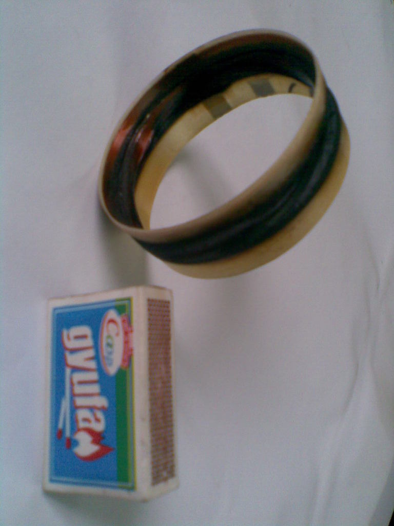

(#) fery45 hozzászólása Szept 27, 2013 /
Leégett hangszóró tekercsek a névleges teljesítmény felett üzemeltetve.
