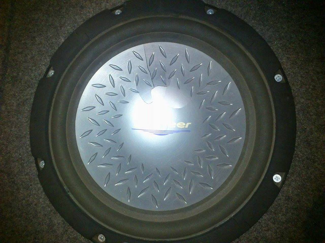

Üdv addig halasztottam a rács vásárlást hogy ez lett a vége egy 6os pack nestea megcsinálta a gondot nekem lehet ezzel valamit kezdeni megragasztani vmi? müanyagnak tünik.
(#) Lázár Péter válasza RAMiZ hozzászólására (») Dec 10, 2014 /
Ha kiveszed a hangszórót és a hátoldaláról vissza tudod óvatosan pattintani a helyére az elmozdult darabokat akkor megoldható a dolog. Ha szépen összeillenek mindenhol akkor a hátoldalon ahol úgy sem látszik pillanatragasztóval a törésvonalak mentén össze kell ragasztani, lényeg, hogy ne folyjon előre belőle mert csúnya lesz. Természetesen előfordulhat, hogy a hátoldalon papír membrán van akkor azt óvatosan meg kell bontani egy darabon.
(#) RAMiZ válasza Lázár Péter hozzászólására (») Dec 10, 2014 /
köszi holnap kiszedem belőle remélem sikerül a szivem szakad meg érte :S Amugy az hogy hogynéz ki anniyra nemérdekel igazából jól szóljon esetleg ha sikerül 2 oldalról nem lenne erősebb?
(#) hugi00 válasza RAMiZ hozzászólására (») Dec 10, 2014 /
Volt mar a kezemben ilyen.
- szerintem ertelmetlen kiserletezni a pillanatragasztos megoldassal.

(#) Lázár Péter válasza hugi00 hozzászólására (») Dec 11, 2014 /
Ha érdemleges pozitív segítséget nem tudsz nyújtani, akkor inkább hanyagold a hozzászólást. Menj el egy üzletbe vegyél egy újat és küld el postán teljesen ingyen RAMIZ-nak. Valószínűleg nem heccből szeretné megcsinálni. Az általam tanácsolt eljárással nem kell a felfüggesztését a hangszórónak megbabrálnia, így el nem ronthatja, maximum legrosszabb esetben nem sikerül szépre a végeredmény, de ez csak a kézügyességen múlik.
(#) Lázár Péter válasza RAMiZ hozzászólására (») Dec 11, 2014 /
Bőven elég hátulról ragasztani a lényeg, hogy lehetőleg semennyi hézag ne maradjon, egy tűhegynyi se.
(#) RAMiZ válasza Lázár Péter hozzászólására (») Dec 12, 2014 /
Vettem Loctite pillanatragasztót ilyen gélt ami elvileg rugalmas hátulról rányomtam rendesen igaz előről is óvatosan meg elöl fültisztitóval törölgettem igy szép is maradt és az első próbát jól állta köszi a tippet.
