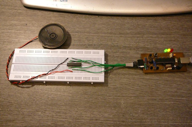

Szeretném megkérdezni a hozzáértőket - mit gondoltok a PIC hangtechnikai felhasználásáról? Még nem láttam ennek megfelelő topikot, ezért merészeltem újat nyitni.
A PIC-be be van építve az előerősítő, a teljesítmény-erősítő, a programozás pedig "mindenre" lehetőséget ad.
Első lépésben építettem egy kéthangu szirénát, amit a program a PWM kimeneten keresztül visz a hangszóróra. Nem túl bonya a kapcsolás , a hangszórót a 16F690-es PIC 5-ös lábára kell csatlakoztatni és már megy is. Ha ráteszel egy tranyót minden nélkül a kimenetre, fülsiketítő a sziréna. Egyszerű riasztónak kiváló.
Most tervezek egy programot, ami egy rövid kis előre beprogramozott zenét tud lejátszani.
Sajnos a PIC korlátaival tisztában vagyok, az idő és amplitúdó felbontás igencsak kevés, de talán erősítőnek, hangtárolónak, hangszernek lehet majd használni.
Sajnos csak egy éve foglalkozom PIC-kel, ezért kíváncsi vagyok, hátha van valakinek ebben is tapasztalata, esetleg az újabb PIC-ek már talán többet tudnak és jobb minőségű hangokat lehetne belőle kicsikarni.

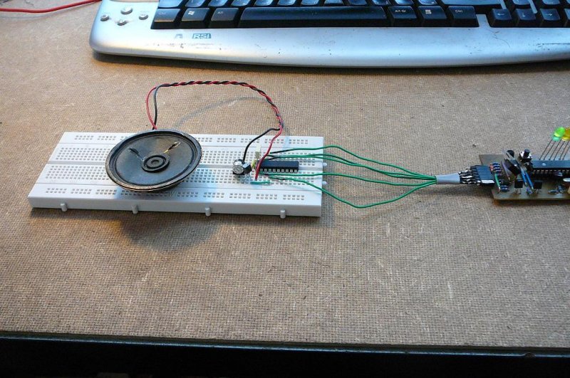

(#) t0bi válasza sonaj hozzászólására (») Nov 25, 2010 /
Sikerült a propelleres órát elkészíteni az ottani csapat segítségével, visszaállok a PIC-es hangtechnikára.
Ez a kis "zenegép" a 16F690-es PWM kimenetét használja (CCP1), ami elég egy hangszóró meghajtására. Persze lehet tovább erősíteni, vagy egy tranyóval, vagy a PWM félhídban, vagy hídban FET-eket hajt meg. PICKit2 klón (Szilva féle) mint tápegység, elég neki. A zenét feltettem a "Ki mit épített" topikra. Sajnos az abszolút hallásomból csak ennyire futotta, de elkezdem majd kiszámolni a frekvenciákat, akkor talán hamisabb lesz
A program nem szinuszos, hanem háromszög jeleket állít elő, ezért torz egy kicsit. A hang adatok beírásával akármilyen zenét le lehet játszani, a hosszát is lehet változtatni a megfelelő programrészek módosításával. Itt gondoltam a vasútmodellezésre is, csak a hanghatásokat is neked kellene kitalálni és beprogramozni. Elég egyszerű, bár a programot biztos szebben is meg lehetett volna írni...

(#) t0bi válasza hadnagyakos hozzászólására (») Nov 28, 2010 /
Persze, 20 MHz. A configban HS-re állítottam. Úgy érzem, megy a PIC, mert kb 20-at kattog, azután leáll. Tehát mintha működne, csak zene helyett kattogás van.
(#) t0bi válasza hadnagyakos hozzászólására (») Nov 29, 2010 /
Milyen PIC-ed van? 877-es?
Áttanulmányoztam a programot, nekem már elkezdett zenélni, de csak egy hang jön. Szerintem, ha a hex fájlt beégeted, akkor működnie kell. Lehet, hogy a konfigurációs fájlokat módosítani kell, nézd meg, hogy mi a beállítás. Van MPLAB + HITECH ?

(#) t0bi válasza hadnagyakos hozzászólására (») Dec 1, 2010 /
Köszi, hogy megtaláltad és feltetted ezt a jó kis oldalt a netről. Sikerült zenére bírni a programot, bár át kellett néhány dolgot alakítani, hogy más PIC-en is fusson.
Szerintem most már bármelyik PIC jó, amelyikben van Timer0 és Timer1, csak a konfig bitekkel és a port vezérlésekkel kell játszogatni. Tehát a progi nyugodtan maradhat HITECH C-ben.
Jelenleg 887-essel próbáltam, de áttérek kisebbekre, valamint megpróbálok saját zenét szerezni A következő lépés aztán a hangerő, hangszín stb...
