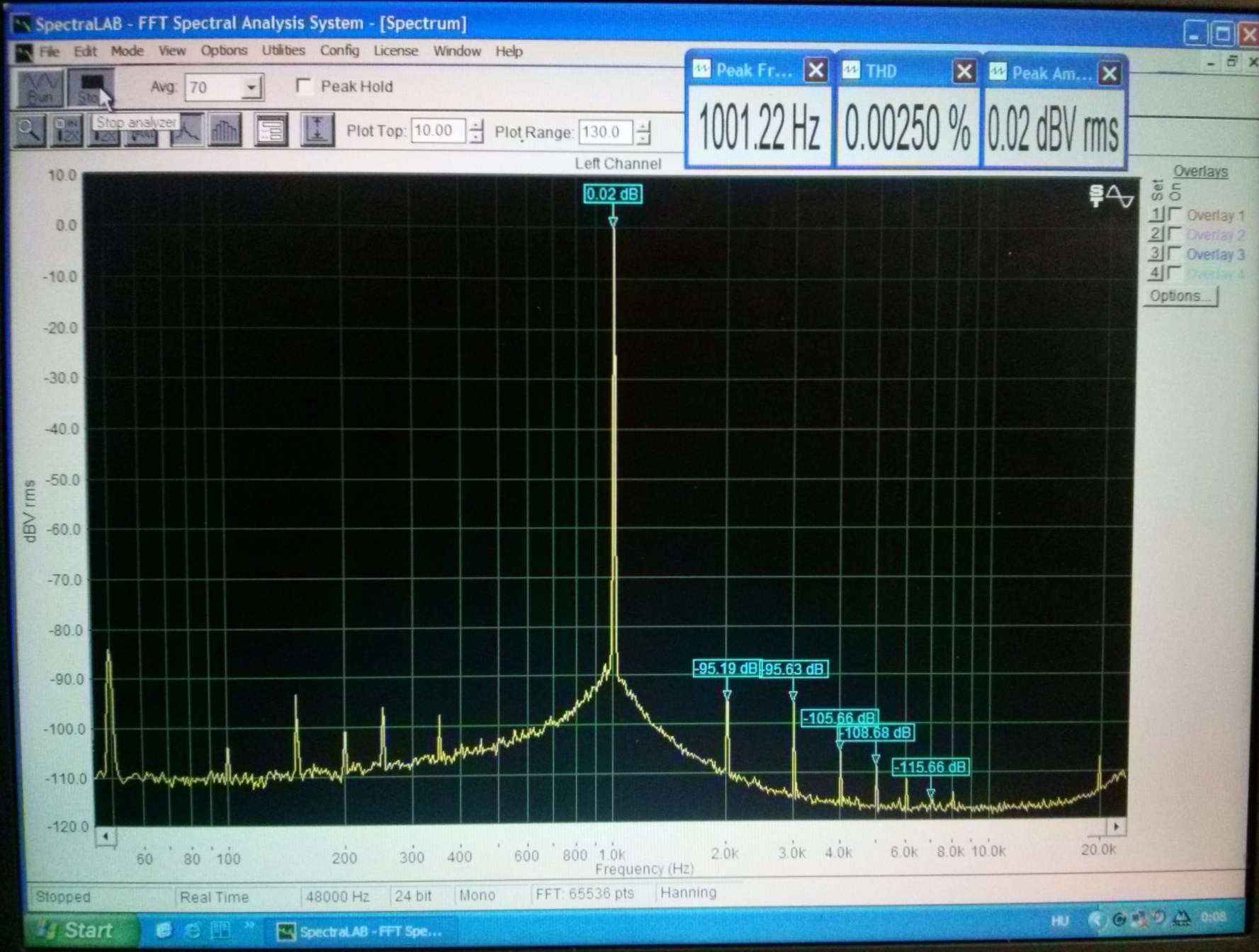

(#) Karesz 50 válasza Karesz 50 hozzászólására (») Jún 27, 2024 /
Próbálkoztam kétjeles méréssel, de az Agilent THD-ja eleve 0,007% körüli, a Brüel 0,03% (új korában sem volt sokkal jobb). A -100dB és az az alatti összetevők mind a generátorokból származnak. Lehetetlen kibogozni ebből az FFT-ből, hogy mi az amit a végfok tesz hozzá.
Talán annyi tanulsága van ennek a félnapos játéknak, hogy semmi extra torzítást nem lehet kimérni két jellel sem egy jobb minőségű végfokon. A THD mérés pontosan kimutatja a statikus torzítást és szoros összefüggésben van az IMD-vel. Az Audio Science és a Streophile igazán profi méréseiből is ez jön le nekem. Valami mást kellene kitalálni ami összefüggésben van a szubjektív hangminőséggel, de ez még senkinek sem sikerült idáig ha jól tudom.
(#) compozit válasza Karesz 50 hozzászólására (») Jún 27, 2024 /
Ez egy érdekes kérdés. Én arra gondolok, hogy azért 19 és 20kHz az IMD mérés frekvenciája, mert a normál THD értelmezés szerint, az alapharmónikus frekvencia egész számú többszörösének valamilyen viszonya az alapharmónikushoz. Ugye, a 20kHz-nek az első felharmónikusa a 40kHz. Ha csak 20-kHz-ig mérünk, akkor a 40kHz nem fog beleszámítani. Vagyis még a négyszögjelnek is nulla lesz a torzítása.
Au IMD mérésnél, - ha jól tudom, - akkor a két jel által kikevert jel amplitudója lesz mérvadó. A kikevert jel, - jelen esetben, - csak 1kHz-egész számú többszöröse lehet. Erről tettem fel korábban szimulációkat, nagyon jól értelmezhető.
Ha ezt elfogadjuk, akkor teljesen mindegy, hogy a két bemeneti jelnek mekkora a torzítása, hiszen azok csak a 19 és a 20kHz feletti frekvenciák egész számú többszörösei lehetnek, amit nem mér az IMD torzításmérő.
A SpectraLab-ban van IMD mérés is. Valahogy úgy csinálja, hogy a két meghajtófrekvenciát látja és ahhoz képest mér, számol mindent.

(#) Karesz 50 válasza compozit hozzászólására (») Jún 28, 2024 /
Nálam a zajjal van gond. Az rendben van, hogy bármekkora lehet a generátorok THD-ja ha 18+19 kHz-el (vagy bármilyen 14kHz-nél magasabb frekvenciákkal mérek), de amit 18 kHz alatt látsz az mind-mind a generátorok saját zaja.
Ebben a laptopban meg sajnos nem működik az SpLab saját generátora.
Költeni meg nem akarok már semmilyen mérőkütyükre. Tudom vannak már megfizethető áron egészen jó kis cuccok, de most mi van akkor ha látom rajta, hogy mondjuk az a 0.002% THD amit most már elég pontosan meg tudok mérni - az IMD-ben 0.003%, vagy 0,02%. Okosabbak leszünk tőle? Szerintem nem. Hidd el, semmilyen összefüggés nincs a hangminőség és a THD között. Szerintem igaza van annak orosz srácnak (nem jut eszembe most hirtelen a neve) akit mindenki lehülyézett a Diyaudio-n, hogy a nagy nyílthurkú sávszélességre kell törekedni.
A Burgummal is ebbe az irányba menetem és soha nem volt még ennyire jó végfokom, hogy ne vágyjak ennél jobbra. Meg persze kellettek ehhez a jó alkatrészek, a jó tápegység, stb...
