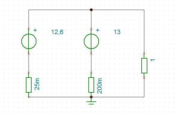

(#) peti-5000 hozzászólása Dec 18, 2013 /
Hello az alábbi hálózatban kérném a segítségeteket, csak a csomóponti módszerrel szeretném ha leírnátok. A hurok áramok meg a szuperpozíció elve itt most irreleváns bár az is teljesen jó megoldással szolgál. Akit érdekel és segít az tényleg csak a csomópontival csinálja köszönöm.
A két feszültségforrás 12,6 és 13 V. Az ellenállsok rezisztenciája 25m ohm 200m ohm illetve 1ohm.
Köszönöm előre is.
