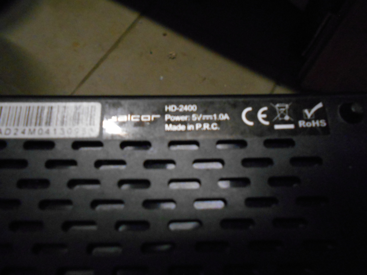

A set-top-box egy Alcor HD-2400 típ. MinDigTV vevő, a monitor pedig Fujitsu-Siemens 4312 FA jelű LCD monitor. Számítógépre még nem csatlakoztattam, de ha a DVI bemenetre nincs semmi dugva, akkor a monitoron megjelenik egy "SELECT INPUT" felirat. Én ebből azt gondolnám, hogy a monitor működőképes, de ki fogom próbálni a VGA bemenetén keresztül, PC-re csatlakoztatva.

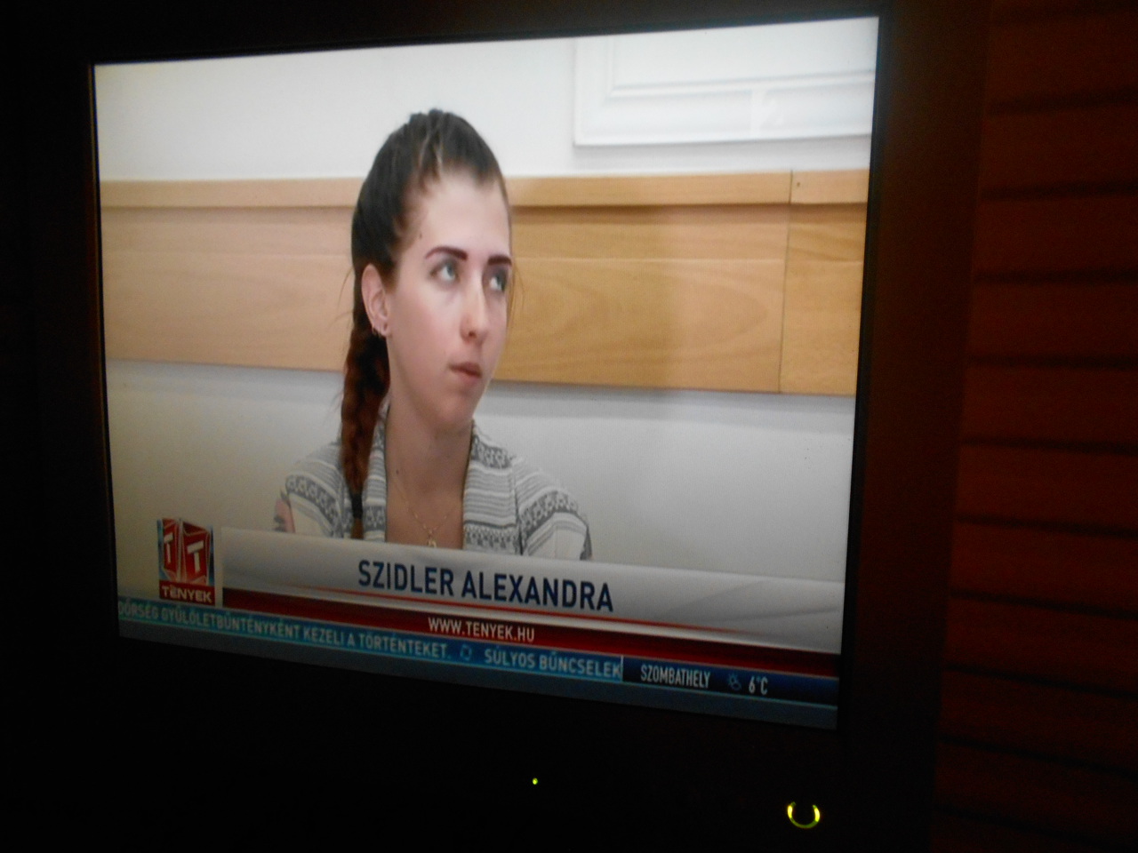

Szia, összejött a dolog.
Úgy csináltam, hogy az STB HDMI kimenetét a monitorra dugtam, a SCART-ot pedig egy TV-re. A TV-t nézve belementem az STB menüjébe, és elkezdtem állítgatni mindent. Egyszer csak megjelent a kép a monitoron is. Van egy olyan SCART-RCA átalakítóm, onnan lesz a hang. Köszönöm a segítségedet!
Ez így eléggé érdekes, hogy mindkét helyen van kép egyidőben.
1280 x 1024 a monitor felbontása, ezért elvileg a "720p" és "HDMI" beállításokkal is jó lehet az LCD monitorral. De ez esetben nem lesz kép a scart kimeneten. A hozzászólás módosítva: Okt 4, 2017
Én is tartottam attól, hogy nem fog menni úgy, hogy mindkét képmegjelenítő rajta van az STB-n egyszerre, de megpróbáltam, mert így volt a legegyszerűbb végigzongorázni a beállításokat, hogy melyikkel hajlandó dolgozni a monitor a HDMI-n keresztül.
Most, hogy megvan a helyes beállítás, a SCART már nem is kell.
"Ez így eléggé érdekes, hogy mindkét helyen van kép egyidőben" - lehet, hogy félreértelek, de mindkét fotó ugyanarról a monitorról készült, pár perccel egymás után: az elsőt akkor lőttem, amikor végre megjelent a kép, és nagyon megörültem neki, a második, amikor leokéztam a beállításokat, és egy adás is megjelent rajta.
Ez még nem a helyes beállítás...túl kicsi a kép a monitor képernyő felületén.
576p meg 720p felbontásokon mit látsz ?
Most a munkahelyemen vagyok, nem tudok válaszolni, de arra emlékszem tegnap estéről, hogy volt olyan, hogy egyik felbontásról egy másikra váltottam, és nem láttam változást.
A 66-os végű kép ma reggel készült: itt a kép már kitölti a teljes képernyőt, viszont össze van nyomva a 4:3 --><-- 16:9 arány(talanság)ok miatt.
No, este beállítottam a "rendszert" (set-top-box, monitor, PC-s hangfalpár) a végleges helyére. 480p-vel teljesen jó a kép, az ennél nagyobbakkal csak sötét képernyőt kaptam. Lehet, hogy valamit elő tudtam volna csalni, ha tovább próbálkozom, de a kép számomra tökéletes most, így hagyom. Annyi volt még, hogy a képarány állításánál 5-6 féle lehetőség van az STB menüjében, így az adott műsortól függően ki tudtam választani, hogy "szélesvásznú" legyen a megjelenítés, vagy pl. éppen nem érdekel a kép két széle, és kihasználom a képernyő teljes magasságát.
