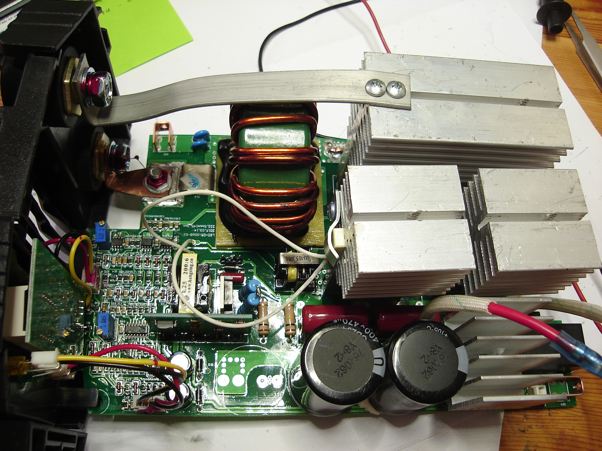

Van egy trafóm Iweld 1600.
Régóta használom de sajna leesett a létráról. Biztit veri ma szétszedtem egy ntc ki van pukkadva de gondolom nem ez a hiba oka. Mit nézzek meg rajta?
Egyszer hozzám is hoztak egy leesettet. Abban törött volt a trafó ferritmagja. Persze emiatt zárlatos igbt-k, graetz. Kuka lett. Talán a tiéd nem ilyen.
Oké akkor megmérem az egyenirányítót ha az jó akkor az igbt-ket.

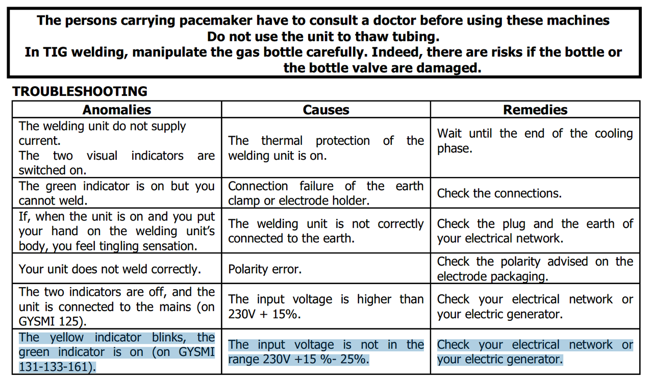

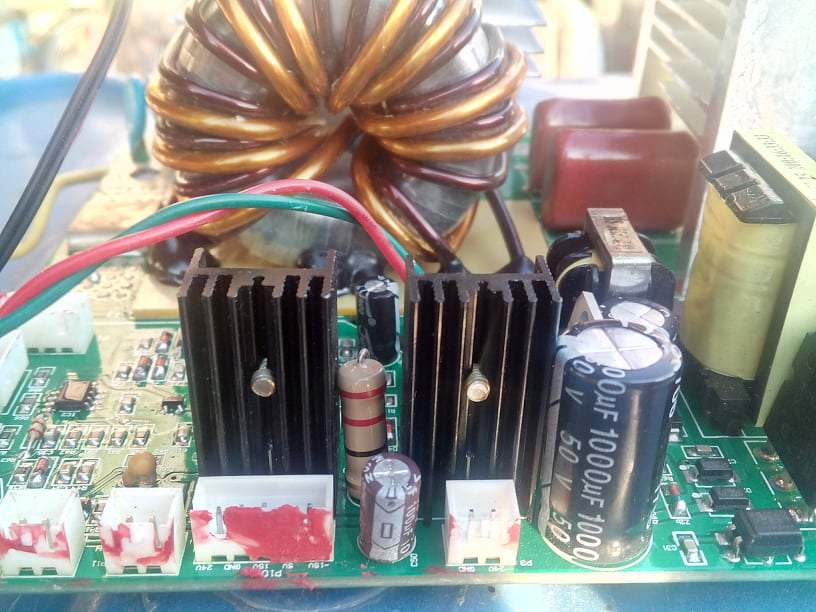

Szia, Igen a "ST7FLITE05Y0M6-TR" a ucontrollere, 5V os, tehát a 2,45 V, nem nevezhető egy határozott magas jelszintnek. 230-25% =172,5 V a leszabályozási feszültség. Én nem kínlódnék a fesz osztó rész javításával,/ átvágni a fóliát, de lehet nem is kell, a 8. láb előtt, / csak egy 100 Ohm-1K ellenállással direktben felhúzni a+5V-ra. [/off]Ha elindul, az osztó részben van a hiba, ha nem a ucontroller, vagy utána. [off]Jól teletűzdelték IC-kkel, de nagyrészt az öntesztet, a lágyindítást, a FAN-control -t végzik, az alapvető inverter itt is a 3845B-L6386 páros, ezt kell életre kelteni.
Az, hogy kiiktatom a védelmet, ami gyárilag benne van, nálam nem javítási opció.
Ugyanakkor meglett a hiba, és már működik a gép. Úgy terveztem, hogy kiveszem a 8-as láb elől a 100k-t, majd berakok egy trimmert 0-5V közé és arról kap az analóg láb feszültséget, megnézni mire indul el a gép. Próbaképp kipróbáltam trimmer nélkül, vagyis a 8-as lábat már csak a 10k húzta GND-re. Érdekes módon a gép nem jelzett hibát. Hurrá. 24V 100W izzót rákötve a kimenetre azonban éppen csak parázslik max álláson, de legalább ha letekerem a potit, akkor halványodik az izzó is. Emellett melegszik a borda. Rámérek a kimeneti kettős diódákra, ezek közül valamelyik zárlatos. Gépet visszadugom, majd mérem melyik melegszik. Egy volt, ami fűtött rendesen, azt kiforrasztva rámértem, egyik diódája átment zárlatba. Azt kicseréltem, volt hozzá donor gépem, visszaraktam a 100k-t is. És jó lett a gép. ![]()

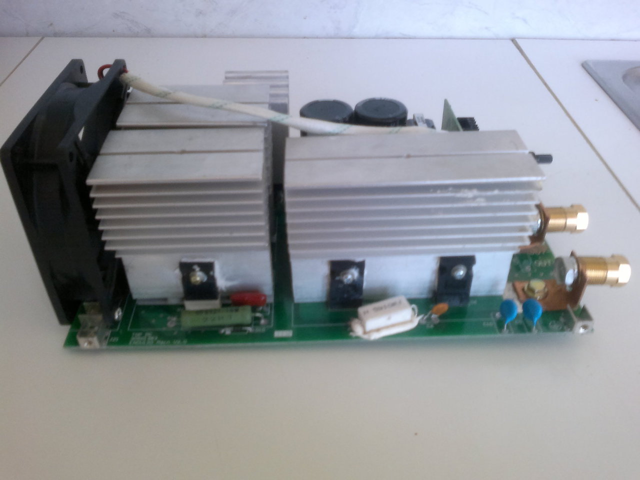

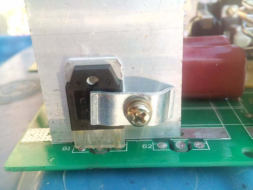

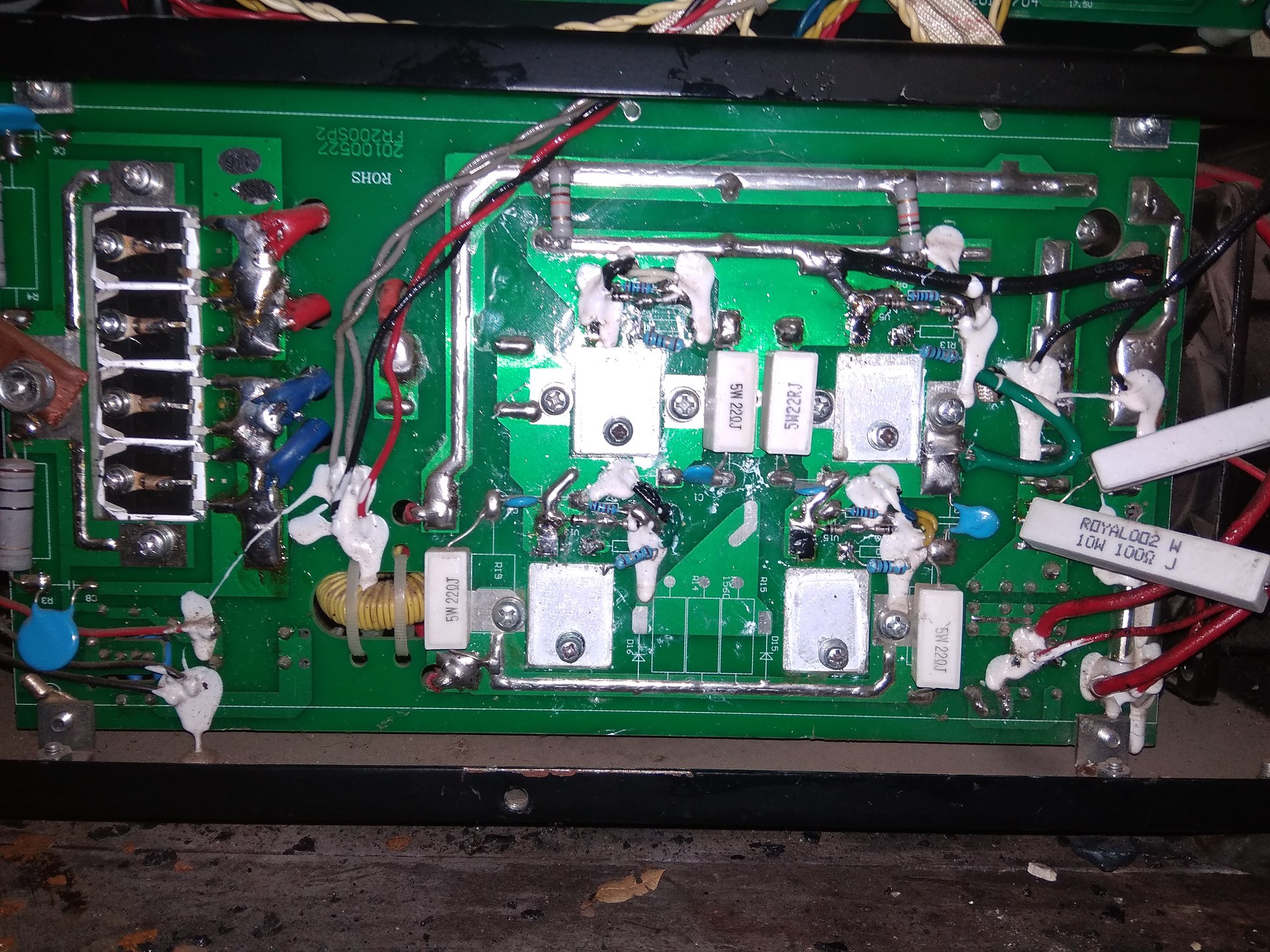

Sziasztok! Kaptam javításra egy Alfaweld MTS200 típusú hegesztő invertert. A hibajelenség az, hogy bekapcsoláskor lenyomja a kismegszakítót és izzik a lágy indítás két párhuzamosan kötött 100 Ohm 8W-os ellenállása. Az ellenállást kicseréltem, viszont a hiba maradt... A kijelzőn még mutat is valamit, a relé kattanásakor megy le a kismegszakító. Az új ellenállások is elég melegek... Elképzelhető, hogy nem is a lágyinditással van baj, hanem tovább? A graetz nem zárlatosak, az IGBT-k is jónak tűnnek... Valaki aki jártas abban hegesztők javításában, lenne ötlete mi lehet a hiba? Segítségeteket előre is köszönöm!
Szekunder diódák nem zárlatosak?? Segédtáp is lehet rossz azt is érdemes végignézni, ha minden jó én kivenném az IGBT-ket és néznék egy gate jelalakot.
Tüzetesebben átvizsgáltam, két IGBT ami zárlatos... Azok nyilván cserések, de szerintetek, akik sok hegesztő invertert javítottatok, érdemes lenne a többit is kicserélni, vagy elég lesz ha multiméterrel leellenőrzöm? Feltöltöm egy képet, hátha ismerős valakinek... A 4 IGBT-t már kifirrasztottam a helyéről... Igaz ami igaz, elég hányinger ahogy kinéz ez a része :/ lesz még melóm vele, hogy szép és jó legyen ha sikerül működésre bírni...
Én mindig cserélem az összeset, de volt már rá példa hogy csak a párban lévőt cseréltem, de akkor azonos típusra. Mielőtt új félvezetőkkel megajándékoznád a gépet nézz gate impulzust oszcillloszkóppal, nehogy az újak tönkremenjenek az első indításkor. Ha nincs a panelen G-S ellenállás ami jellemzően 15-47 Ohm akkor forrassz rá 1k ellenállásokat és úgy mérd, ami még fontos, hogy a szkóp legyen leválasztva a hálózatról. Üdv Dávid
Sajnos egy öreg hiba, nincs oszcilloszkópom.
Ha ez téged megnyugtat, ritka hogy IGBT zárlat miatt a vezérlés tönkremenjen, de volt már rá példa, ezt szerintem mások is megerősítik.
Én biztosan nem raknék bele újat míg nem csekkolnám a vezérlést.

Ha a vezérlő IC, és a G közötti pár alkatrészt kiméred, s azok rendben, akkor szinte kizárt, hogy az IC-ben kárt tegyen. A G-S közötti Zenereket is érdemes átnézni, ha nincs rárakni, 15-20 V körülit, függően az IGBT, az adatlapból kiolvasható.

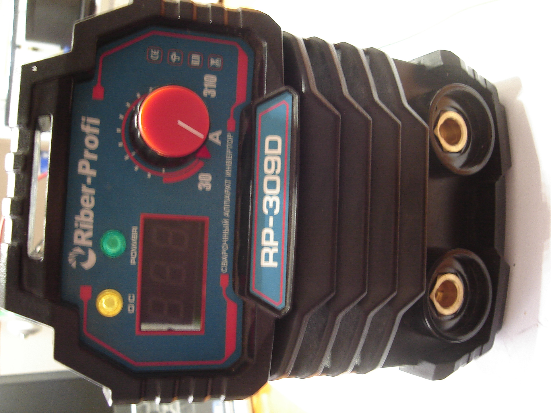

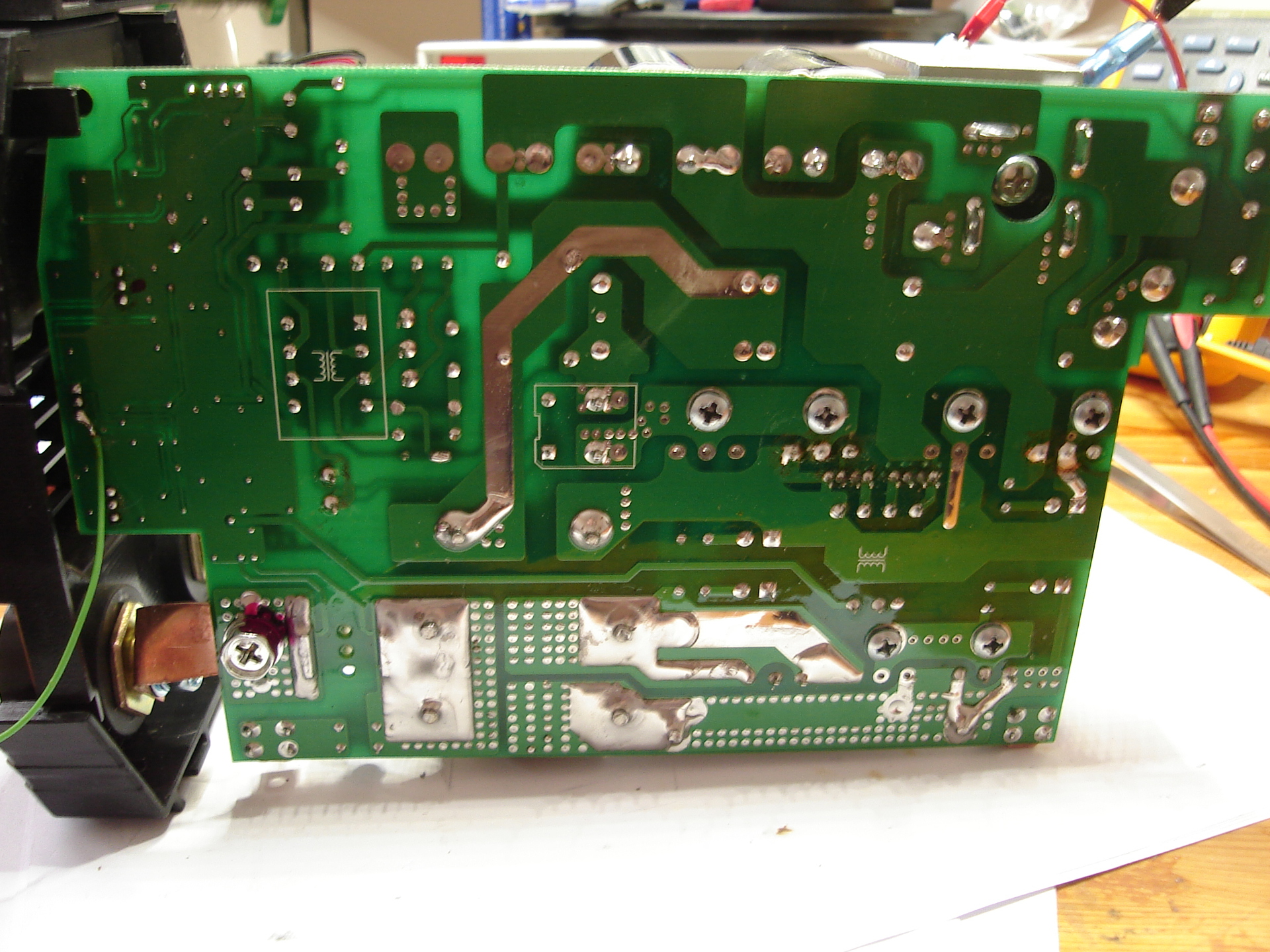

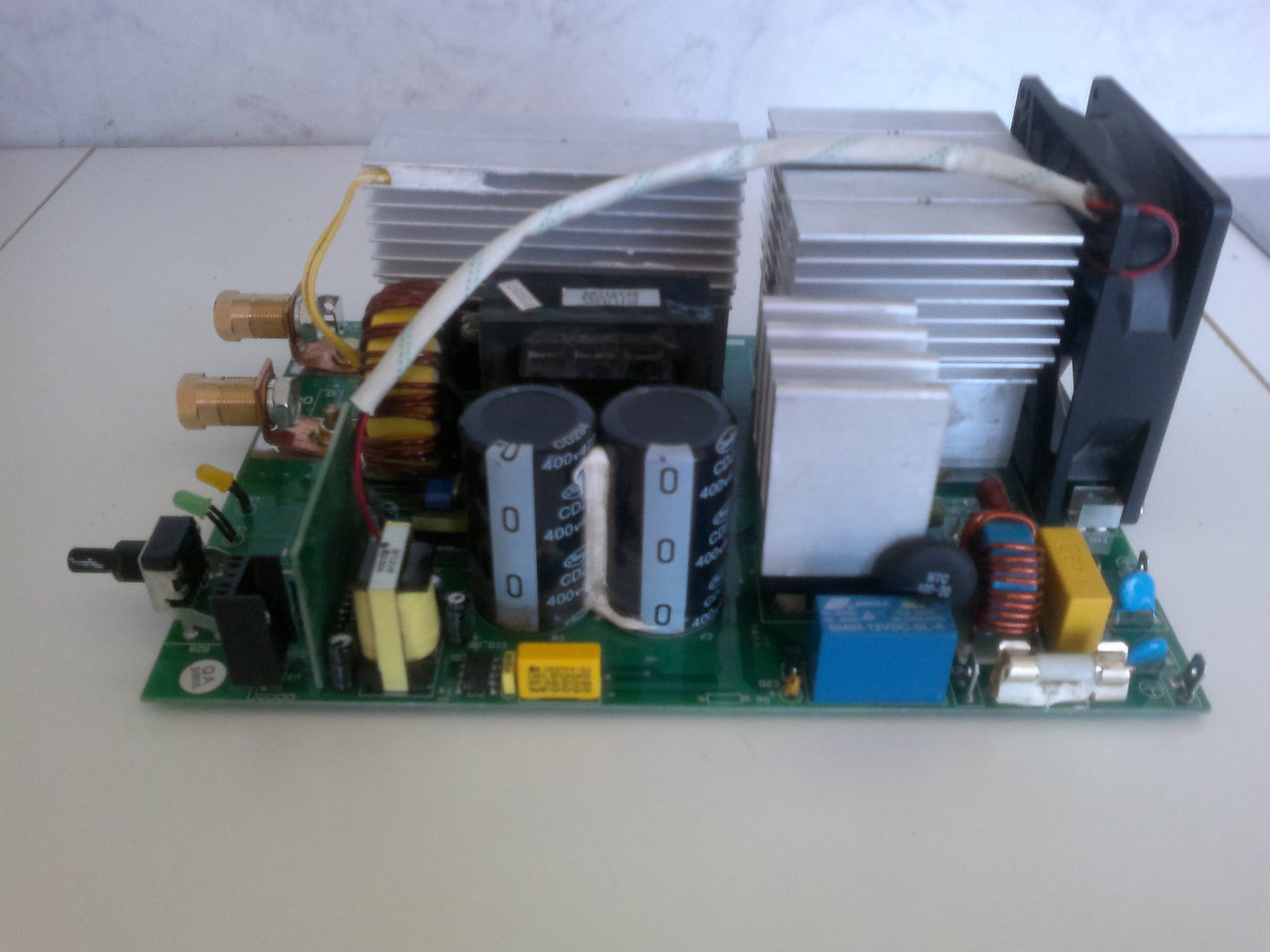

Szeretném a segítségeteket kérni egy Riber-Profi RP-309D inverter javításával kapcsolatba. Az inverteren kimenő feszültség van (kb. 52V) az adatlapja szerint 65V-ot kellene mérnem. IGBT-k kiforrasztva és mérve, vezérlés szkóppal megvizsgálva, visszakövetve az SG3525-ig, okésnak tűnik. Sajnos ez a készülék ukrán vagy orosz gyártmány így egy betűt sem értek a kézikönyvéből. Azt sem tudom van-e benne leragadás védelem. Ívet nem fog, műterheléssel terhelve sem változik a kimenő áram értéke (vagy csak nagyon kis mértékben). Van valakinek ehhez hasonló készülék rajza vagy ötlete mit ellenőrizzek még? (poti ellenőrizve okés, viszont a feszültsége egy ellenállás után elveszik és 0V lesz potiállástól függetlenül), SMD félvezetők diódatesztben mérve jónak tűnnek, segédtápok is rendben vannak. Ha valaki tud kérem segítsen mert most nagyon elakadtam. Köszönöm előre is!

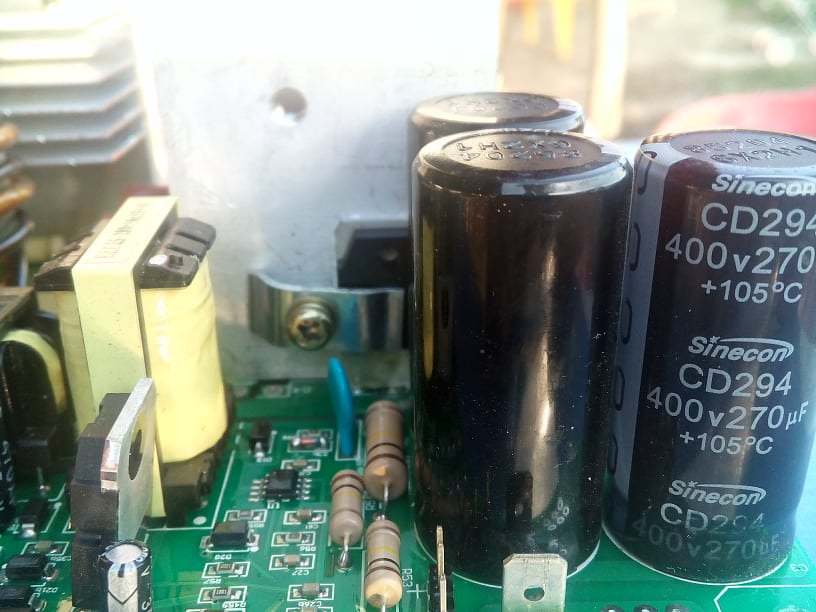

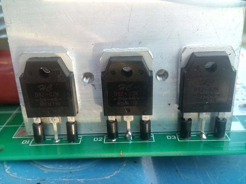

Nincs egy hónapja, hogy vásároltam egy iweld gorilla microflux 121-es inverteres mig hegesztőt és a mai napon tönkrement. A gép nem eset le nem kapott semmilyen külső behatást egyszerűen csak leverte a kismegszakítót. Amire jutottam eddig hogy a három D92-02 diódából az egyik zárlatos, primer körben a puffer kondenzátorokon zárlatot mérek ez alapján arra tippelek, hogy az IGBT-k is tönkrementek. Kérdésem az lenne, hogy mit nézzek még át ami esetleg még hibát okozhatna a fenti alkatrészek cseréje után? ui: senkinek nem ajánlom az iweld név alatt árult ipari vackokat, már megbántam a vásárlást is inkább vettem volna egy használt minőségi gépet. Segítséget előre is köszönöm. Üdvözlettel: László |
