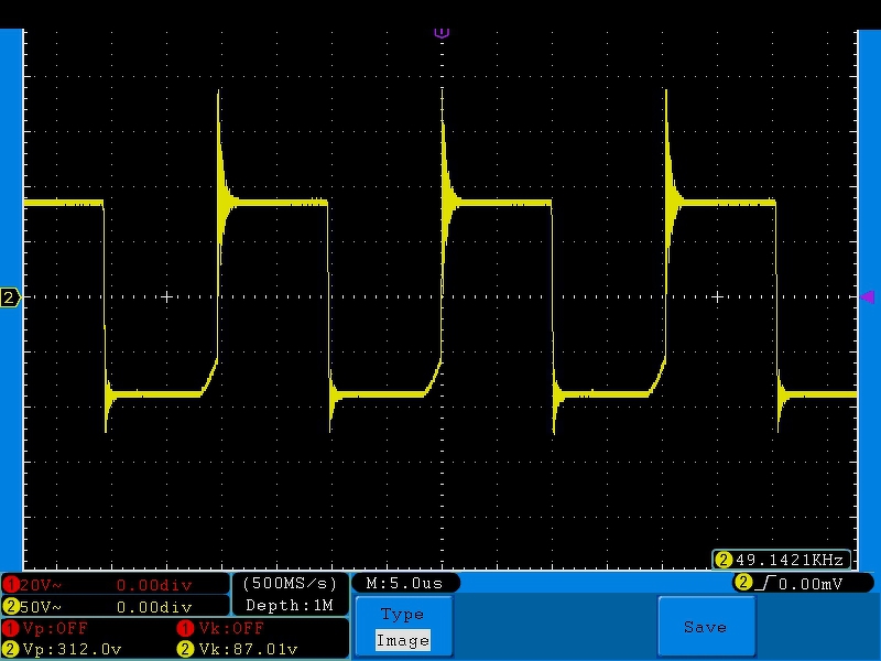

Azt sem tudom hogy milyen inverterről van szó, csak sejtem hogy nem ellenütemű hanem együtemű (2T forward). Annak a gate-jén olyan jelnek kell lenni amilyet az UKT-s cikkemben látsz. Tehát szinte tökéletes négyszögjel, az elején túllövéssel. A túllövés nagysága meg attól függ hogy mekkora a gate trafó szórása, illetve hogy mennyire van a túllövés zénerrel elnyeletve. Mert ha pl. 14V körüli a jel amplitúdójának csúcsa, és van egy 15V-os zéner ott, akkor a túllövést a zéner eszi meg, nem lesz látható a szkópon.

Miért mi gyanús nem értelek, pl már a 2 képen jó a jelalak, jó a frekvencia, és jó az amplitudó is ez látszik a szkóp beállitásán is. Az első képen tudom, hogy rossz, de ott hiányoztak az igbt-k belőle, és csak a vezérlő részről készült külső segédtáppal táplálva.
(#) Ge Lee válasza 13_Balu50 hozzászólására (») Nov 27, 2018 /
Nálam így néz ki az UKT szekundere, hogy ebből mennyi a valós túllövés és mennyit szed össze még a mérőfej azt meg nem mondom, de ha leveszem belőle azt a 0,8 osztásnyit ami alul is van, még akkor is marad úgy 60V-nyi.

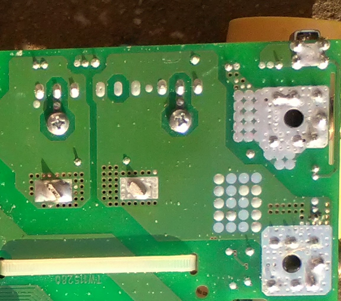

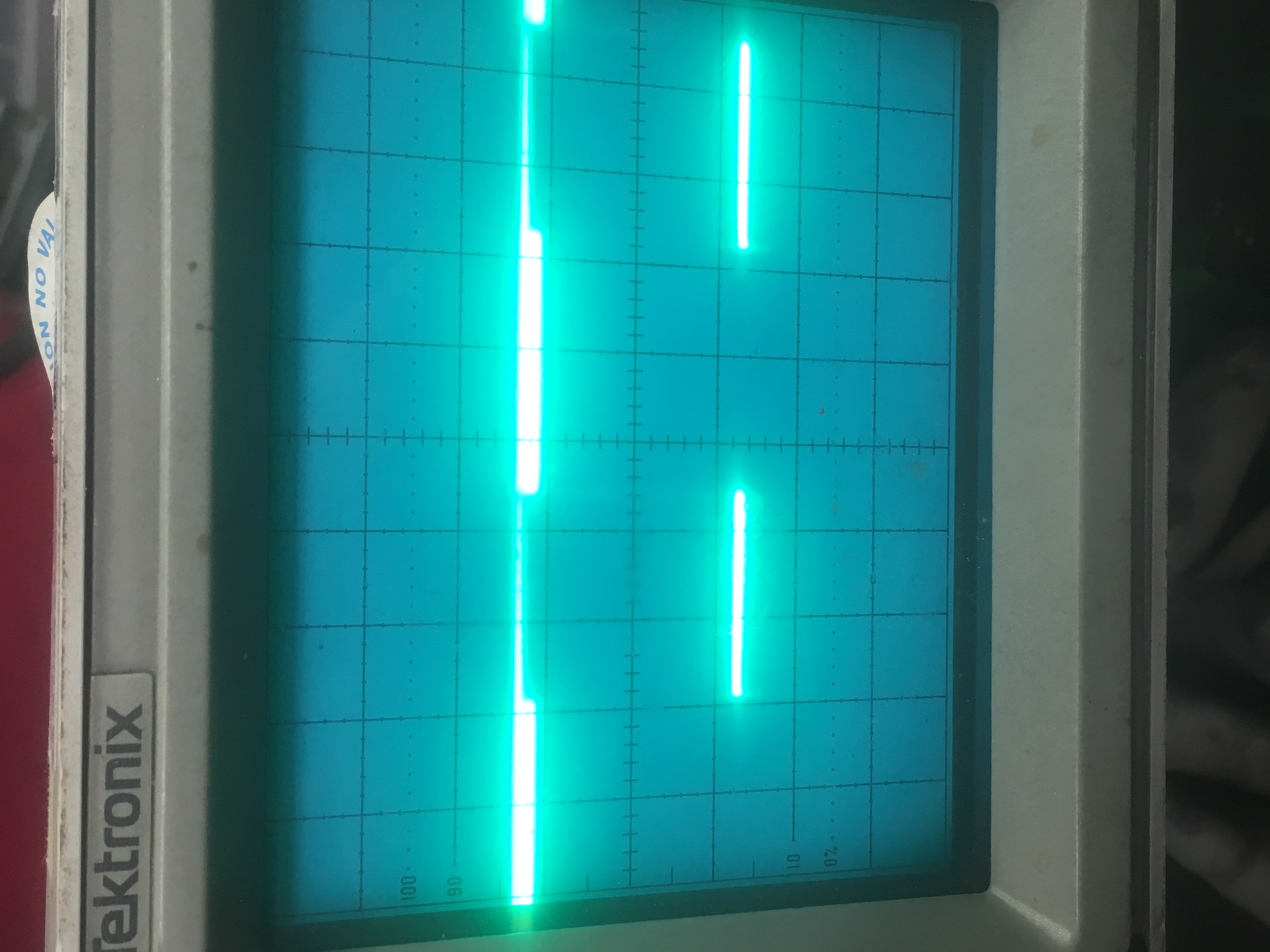

(#) dobo hozzászólása Nov 28, 2018 /
Sajnos tegnap este sikerült csinálnom egy zárlatot. Ma felmérem a károkat de szerintem az IGBT-k egy része elszállt.
(#) 13_Balu50 válasza 13_Balu50 hozzászólására (») Nov 28, 2018 /
Csak nem hagyott békén a kíváncsiság, szétkaptam és megnéztem a szekunder trafón a jelalakot, ilyen lett .
(#) 13_Balu50 válasza dobo hozzászólására (») Nov 28, 2018 /
Akkor kezdheted újra az egészet . Amikor én zárlatot csináltam nekem mind a két oldali IGBT- repült, + az egyik védődiódája. Amint rendbe raktam a vezérlést nem indult a gép. Nem tudom miért de a 47R/10 W-os hideginditó ellenállás is megszakadt ami a relénél van, meg egy 15V-os stab IC is cserére szorult. Csak ezek cseréje után indult az inverter.
Igen ezt a főtrafó sekunder kivezetésén mértem 2 VOLTS/DIV illetve 5uS TIME/DIV állásnál. Gyakorlatilag erről megy a hegesztés, igen ezek után van 2db nagy teljesitményü STTH6003 dióda. A fehér leszoritó szalag fölötti két nagyobb méretü forrasztás körbe apró furatokkal.

(#) dobo hozzászólása Dec 1, 2018 /
Szétválasztottam a vezérlést két részre. A kis trafót ami az IGBT-k közé van beszerelve könnyű volt kiforrasztani mert egy rövíd vezetékkel van bekötve a panelra.
Rámértem az AO4616 és AO4606 kimenetére és megvan a jel ami kell a vezérléshez.
Kivezérli +-13-14 voltra nem tudom pontosan mérni mert a zárlatkor a szkópomban is sérült valami.
De a jel négyszögjel és a frekvenciája 44kHz.
Ezt jónak ítélem meg.
Ha ez jó akkor a kis trafó vagy a mögötte található kis panel lehet még hibás a ami a Gate lábakat vezérli.

Sziasztok ígértem képeket a jelalakokról.
Egy kicsit kapott a szkópom a zárlatkor így nem tökéletes a képe de a lényeg még látható.
Ez a jelalak van a kis transzformátor lábain ami az IGBT-k közé van beépítve.
A trafó ki van kötve így ez jelenleg egy terheletlen vezérlés jelalakja.
vizszíntesen 5,3div ami 5 mikrosec/ div esetén 37,7kHz A rajzon 36kHz szerepel így a vezérlés szerintem jó.
A kivezérelt jel amplitúdója kb 13-14V ami már biztosan elegendő a meghajtáshoz.
Holnap kimérem a kis vezérlőpaneleket bemérea a zénereket és akkor már szűkül a kör.
A kis trafót hogyan lehetne kimérni? 50Hz 10 volttal meghajtani és mérni a 4 kimenetét?

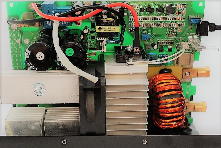

(#) 13_Balu50 válasza dobo hozzászólására (») Dec 5, 2018 /
A google a barátod, ha a beírod a keresőbe "kende ms 300"
egy rakás képet és kapcsolást hoz fel. Jó volna ha megkeresnéd a kapcsolását vagy a legjobban rá hasonlitót. Akkor talán jobban tudnánk segíteni, így tűt keresünk a szénakazalban.
Felrakok egy képet gondolom erről van szó.Nekem a hütöbordák alatti részen voltak a problémák ott kellett egy rakás alkakatrészt cserélni. Igy viszont semmi sem látható hogy milyen alkatrészek találhatók ott az IGBT-en kivül.

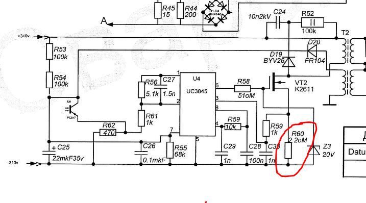

(#) 13_Balu50 válasza 13_Balu50 hozzászólására (») Dec 5, 2018 /
Ezen kapcsolási részleten ( ha egyáltalán azé) feltehetően, a videón szereplő ellenállásról van szó, amely szakadt vagy megnyult. Minimális az orosz tudásom.
