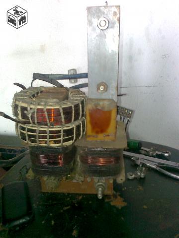

Ezen a heten hozajutok egy nagy trafohoz. Ups-ben volt,a sulya 30 kg.En en ebbol tudnek csinalni egy jo hegesztot? Ami a primer rajta van es ha jo akkor rajta is maradhat es csak a szekeundert kell ujra tekerejem? Kell nekem egyeniranyito.Mekkora feszunltsegre kell tekerni kb? Elore is koszi
Fotózd le szerintem, hogy lássuk a vasmag és tekercsek kialakítását, aztán mondhatunk pontosabbat, hogy ki hogy alakítaná át. A 30kg-os súly már jól hangzik. Valószínűleg a primer jó lesz rajta, esetleg kicsit kellhet majd visszatekerni, vagy pluszba rá. Váltóba olyan 42-56V közé kell tekerni, attól függően, hogy milyen elektródákat akarsz majd vele használni.

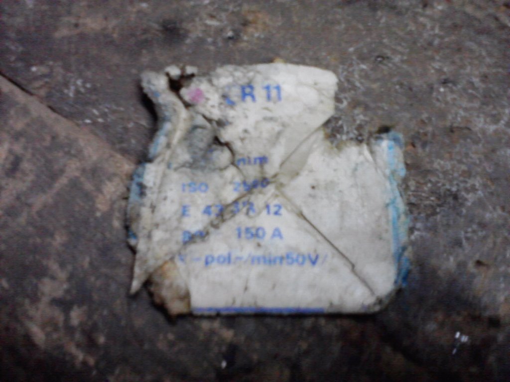

Most elhoztam egy dobozzal, a címkéjéből ennyi maradt. Érdekes, hogy a dobozon ER 11 van, az elektródákon meg ER 52 Fe, 80-150 amper van ráírva, szerintem olyan 120-140-től lehet vele hegeszteni... Tiszta vizes... megmostam, mert vizesebb már nem lehet, most szárad meg majd jön a sütő 250Ft-ért megérte kilója, nem? Van még vagy 1,5 doboz megmenthető, nemtudom, hogy hozzam-e el....
Örülj neki, hogy nem ER11 van benne. Az egy régi szemét. Sok hegesztő hálaadó imát mondatott amikor megszüntették a gyártását. Ritka volt az a széria aminek nem volt excentrikus a bevonata. Sarokvarrat készítésénél folyamatosan korrigálni kellet az elektróda tartásán. Nem mondok sokat, de kb. 10 dobozzal dobtam ki belőle. Ajándékként sem fogadta el senki.)

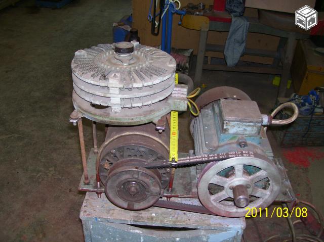

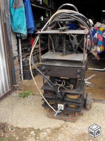

Itt egy másik "csodabogár" ezen a tekercsek mozgatásával szabályoznak:
Azért nem égett le a gyökköszörű, mert a dinamók feszültsége meredeken esett terhelés hatására,ha a kefehíd megfelelő állásban volt. Elég volt neki a gyökköszörű által felvett 16-18A ahhoz hogy 100V-ról 45-50V-ra essen vissza a feszültség. Egyébként voltak olyan dinamók, amelyeken volt 48V DC csatlakozás a kéziszerszámok részére. A dinamóknál is két típus terjedt el, a kefehíd szabályzós (EVIG) és a gerjesztés szabályzós (pl. MEZ; WEM;Siemens egyes típusai). A kefehidasnál a gerjesztőtekercsek tengelyvonalához képest mozgatták a kefehidat. Ennek a hátránya az volt,hogy a kefehíd pillanatnyi állásától nagymértékben függött az üresjárási feszültség, amíg a gerjesztésszabályzósnál ez csak néhány Volt különbséget jelentett.
