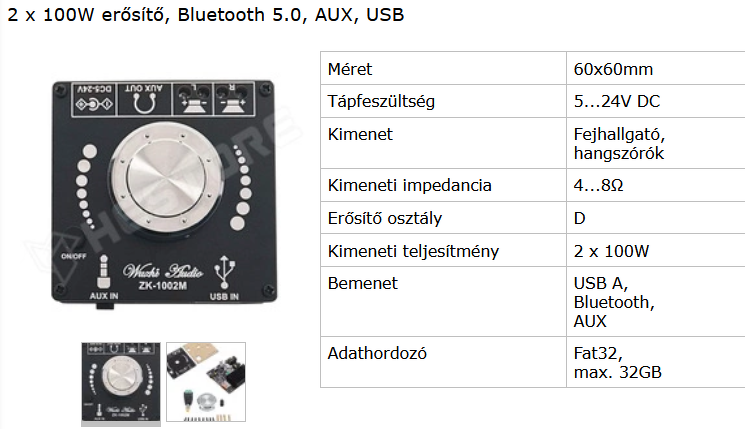

(#) pajesz66 hozzászólása Jún 11, 2023 /
Tegnap próbáltam egy ilyen erősítőmodult, de szerintem meg sem közelítettem a 100W-ot... 24V-on 0,6A volt az áramfelvétel, bár két 6Ohm-os hangszórón....
Fejhallgató kimenetről hajtottam meg.
Mi kell ennek hogy jobban szóljon?
(#) kaqkk válasza pajesz66 hozzászólására (») Jún 11, 2023 /
Milyen tápról járattad ?
A hozzászólás módosítva: Jún 11, 2023
(#) pajesz66 válasza kaqkk hozzászólására (») Jún 11, 2023 /
A táp egy labortápegység volt, 10A-es korláttal...
(#) sonajkniz válasza pajesz66 hozzászólására (») Jún 11, 2023 /
Az erősítőket nem úgy mérik.
Tedd rá a szkópot a mélynyomó kapcsaira, A legmagasabb feszültségtüske értékét oszd el a hangszóró ellenállásával, majd szorozd vissza a feszültségtüskével. Ja igen, és ezt a lehető legmagasabb frekvencián tedd, ahol a hangszóró ellenállása már jelentősen megnövekszik.
Persze ennek köze sincs a valódi szinuszos teljesítményhez, de valahogy így addják meg a gyártók, hogy ne lehessen őket hazugságon kapni. Sőt olyan is van, komplett gagyi hangrendszereknél, hogy azt az elméleti maximum lökést adják meg teljesítményként, ahol az egész hóbelebanc megsemmisűl. Egyéblként valós 100W sztereó teljesítmény minőségi hangfalakkal rád bontja a házat.
(#) pajesz66 válasza sonajkniz hozzászólására (») Jún 11, 2023 /
"Egyébként valós 100W sztereó teljesítmény minőségi hangfalakkal rád bontja a házat. "
Na hát ez az.... itthon 2*60W van, de nagyságrendekkel nagyobbat szól...
Lehet, hogy ez a kis modul ennyit tud?
(#) Kovidivi válasza pajesz66 hozzászólására (») Júl 8, 2023 /
Hány Voltról járattad?
