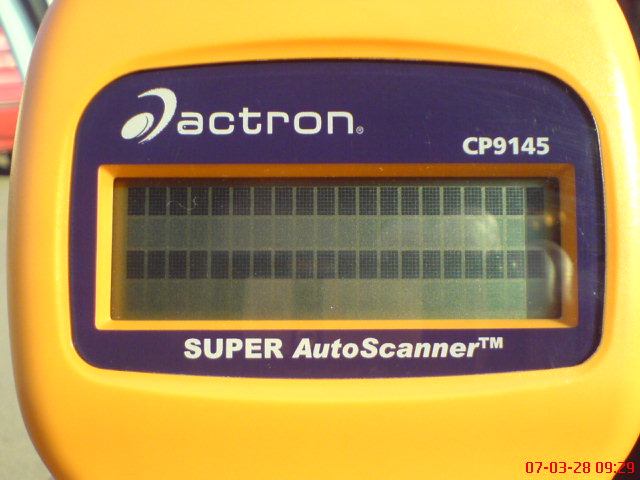

(#) botigta hozzászólása Márc 4, 2010 /

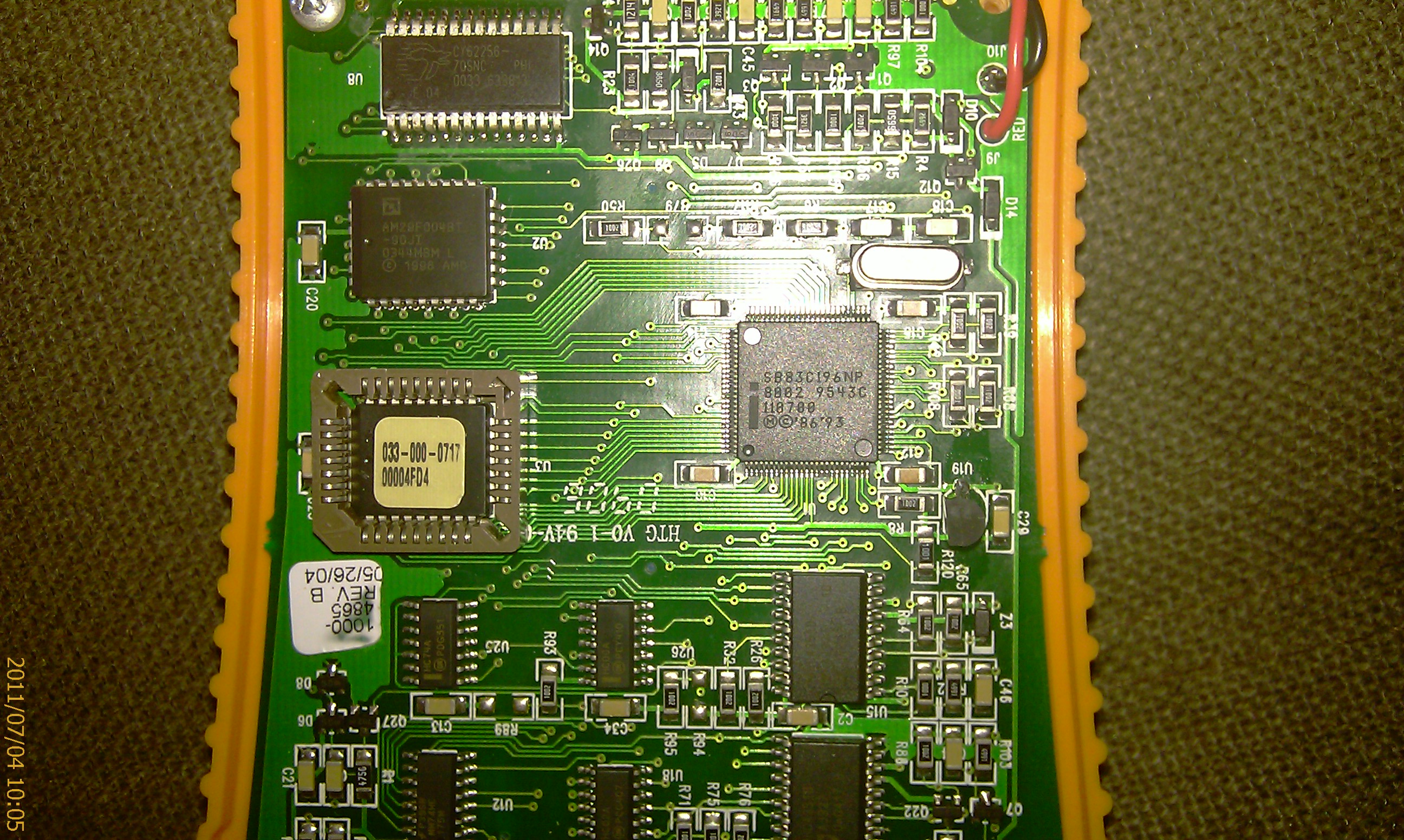

Vettem az USA-ból egy OBD 2-es scannert, de hibás a kijelzője. Volna valaki gurunak affinitása megnézni, hátha javítható?
Köszönöm előre is! :help:
(#) soda válasza botigta hozzászólására (») Márc 4, 2010 /
Rossz hírem van.. nem a kijelző a rossz.. valószínű már a processzora sem indul el, nem inicializálja a kijelzőt, és amit látsz, az ennek az eredménye.. A kijelző csak tápot, meg kontraszt feszültséget kap, ezért látod ezt a jelenséget..
(#) botigta válasza soda hozzászólására (») Márc 4, 2010 /
Köszönöm a gyors, és elszomorító válaszodat. És akkor már dobhatom is el? Szívesen elküldöm, ha valakinek van kedve belekukkantani!

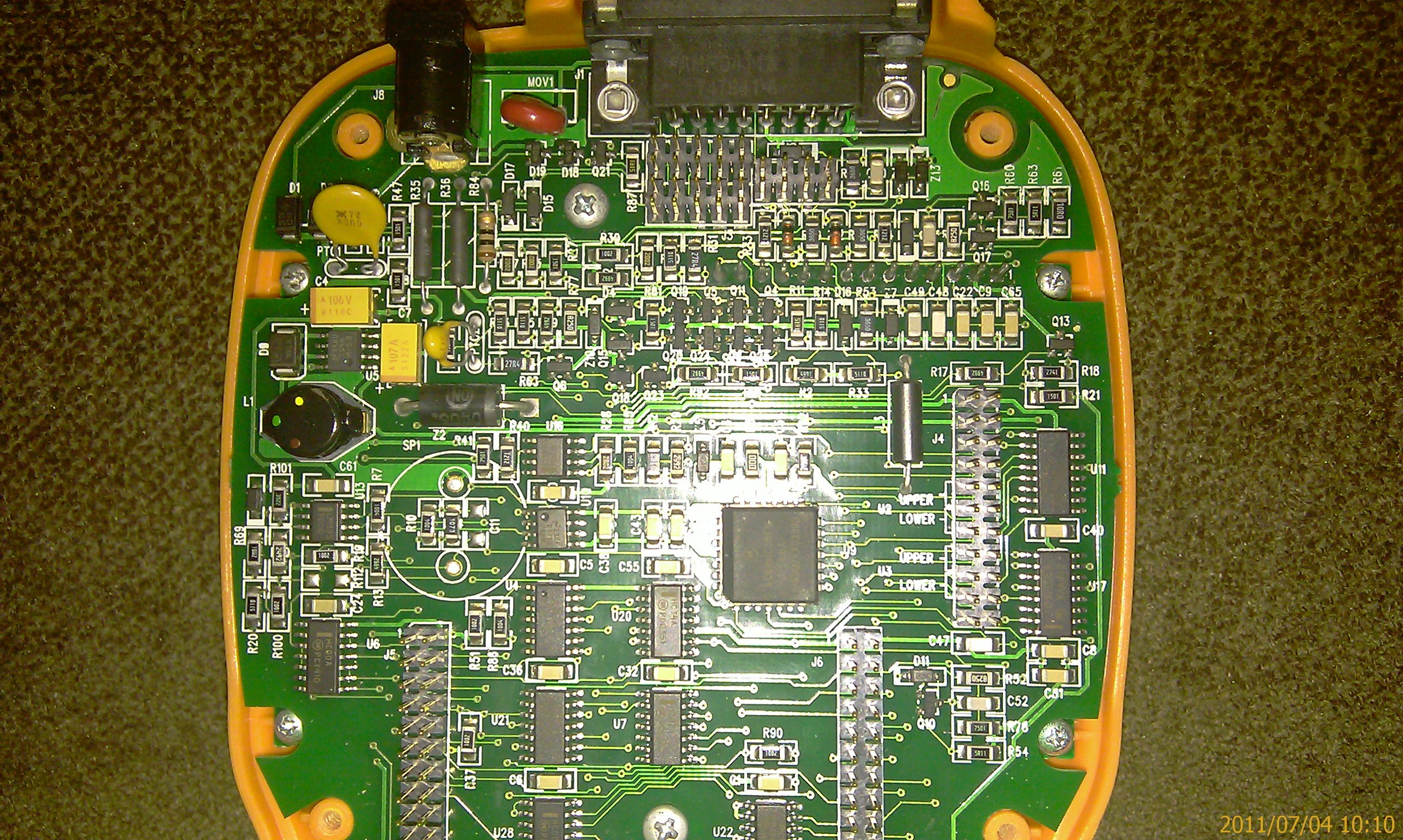

(#) botigta hozzászólása Jún 12, 2011 /
Ha valakinek van kedve belekukkantani, még mindig aktuális a kérdésem, kérésem...
(#) csaba6666x válasza botigta hozzászólására (») Júl 1, 2011 /

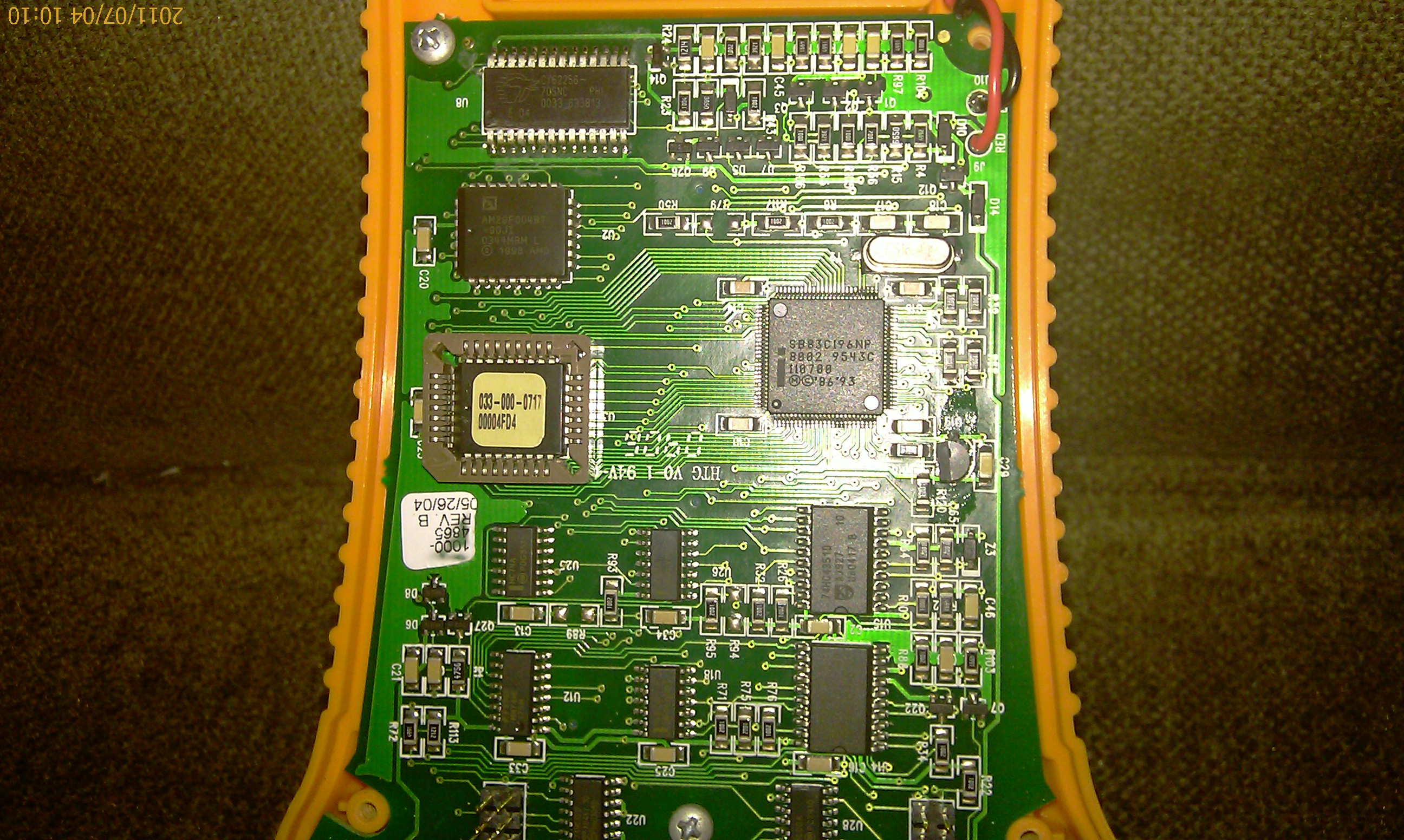

Hello,
tudsz képet küldeni a belvilágáról? Első lépésként azt kell eldönteni, érdemes-e egyáltalán küldözgetni
Üdv:
Csaba
(#) botigta válasza csaba6666x hozzászólására (») Júl 1, 2011 /
OK, hétfőn szétnyitom, fotózom!
(#) botigta válasza botigta hozzászólására (») Júl 6, 2011 /
Íme a fotók:
(#) botigta válasza botigta hozzászólására (») Júl 7, 2011 /
Még egy...
(#) csaba6666x válasza botigta hozzászólására (») Júl 15, 2011 /
Jol el van bonyolitva belul Ha egy picit nyomkodod, tapizod igy nyitva (pl. a kvarc korul), nem valtozik valami?

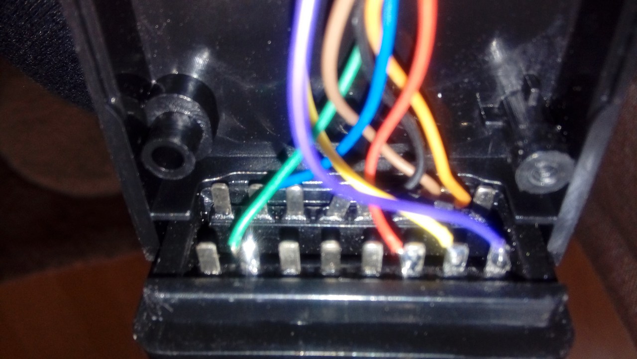

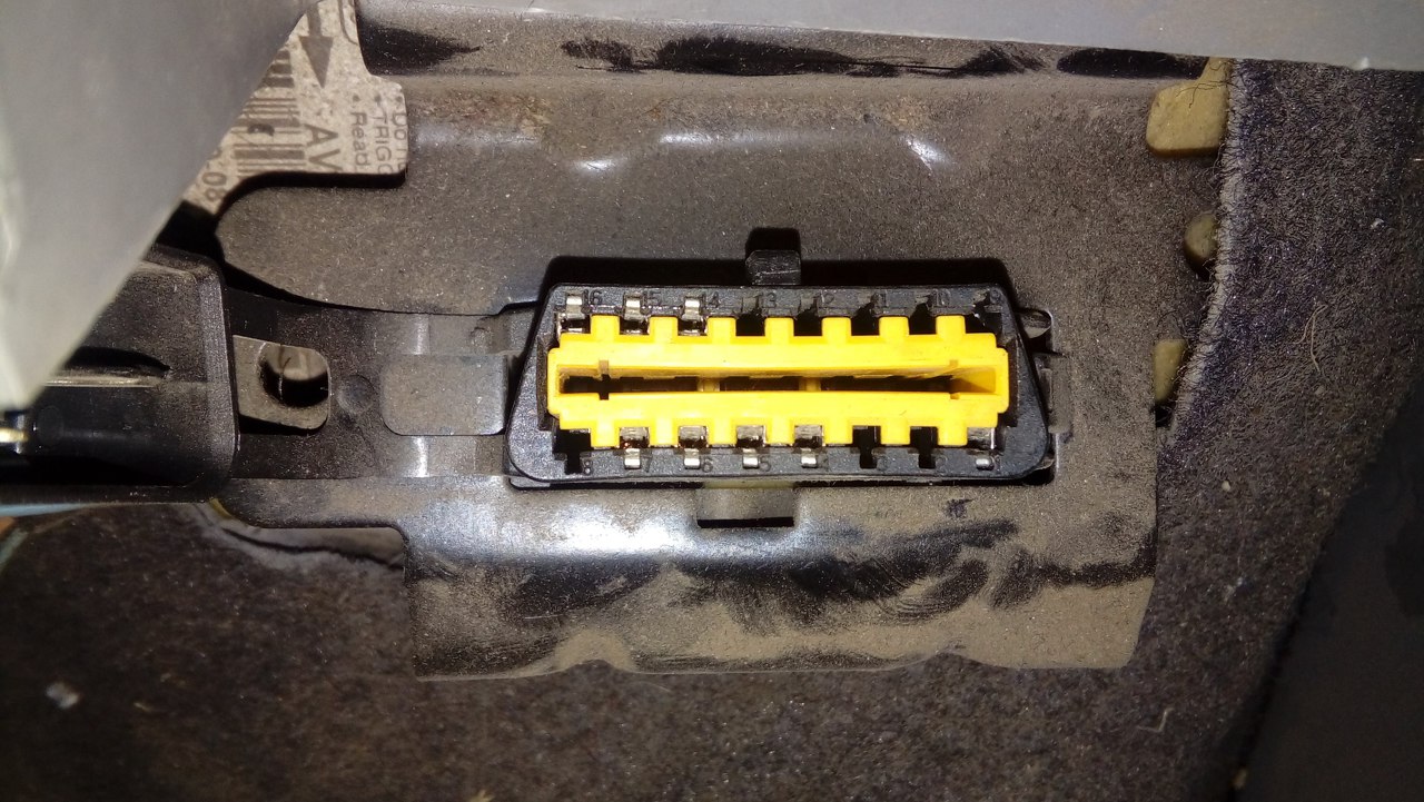

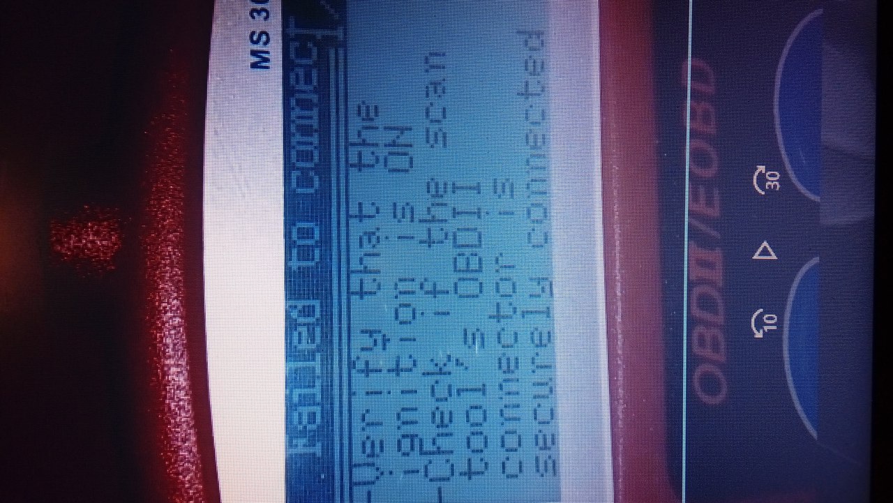

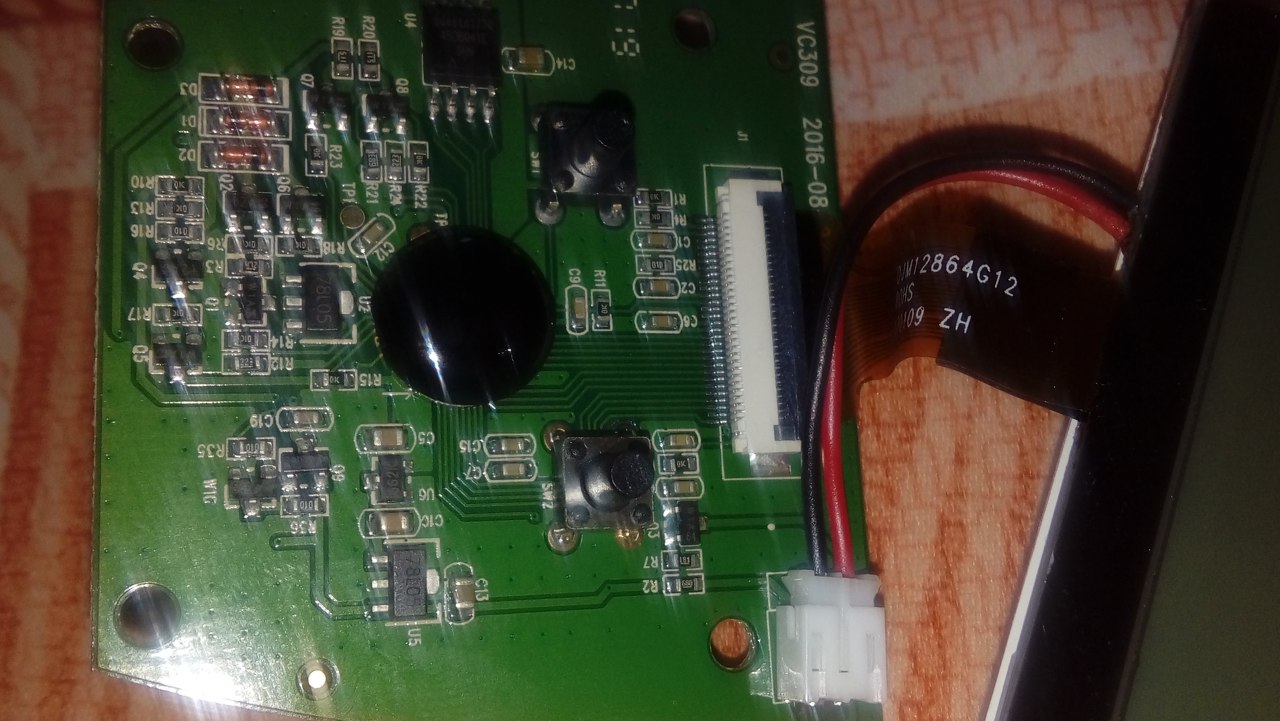

(#) rezike hozzászólása Jan 11, 2018 /
Üdv mindenkinek !
Vettem egy MS309 univerzális OBD 2/EOBD scannert, de hibás szerintem.
Renault tháliám van 2004 következő a problémám,hibakódot szeretnék törőlni, csatlakoztatom a kocsihoz gyújtást is ráadom elkezdi be olvasni de kis idő múlva hiba
üzenetet ír ki , hogy nem tud csatlakozni .Nem értem, vagy valamit rosszul csinálok ?
Pár képet csináltam a scanelröl ,hátha valaki tudna segíteni .
A hozzászólás módosítva: Jan 11, 2018
(#) Gafly válasza rezike hozzászólására (») Jan 11, 2018 /
A szoftverről (azt nem tudom mi, de hallottam, hogy esetleg "akár" arra is szükség lehet ) is tudsz fényképet csinálni?
De nem értek hozzá
(#) rezike válasza Gafly hozzászólására (») Jan 12, 2018 /
Szia !
Meg próbáltam .
Próbálkozik beolvasni a következökkel :SAE J1850 VPW ,SAE J1850 PWM,OBDII,KWP2000,ISO 9141-2.
Sajnos nem tud kapcsolatba lépni vele.
