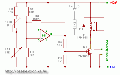

(#) Barbár hozzászólása Júl 22, 2009 /
Lenne egy a témához kapcsolódó kérdésem
ezzel a rajzzal kapcsolatban...
A kűködése ok, de:
A relét hogy kössem rá?
Tudom, h itt van előttem megoldás, de már napok óta nem jövök rá
Segítene valaki?
(futólag láttam már relét, de még sosem használtam, szóval tulajdonképpen azt se nagyon tudom, hogy ha kapcsolóval akarnám kapcsolgatni akkor hogy kéne bekötni.)
Andris
(#) vicsys válasza Barbár hozzászólására (») Júl 22, 2009 /
Konkrétan mi az amit nem értesz?
Az IC-re megy a meghúzó tekercse, a relé mozgó érintkezői meg sorba vannak kötve a vezérelt fogyasztóval...
(#) Barbár válasza vicsys hozzászólására (») Júl 22, 2009 /
Az IC melyik lábára?
A 7-es kimenet (ide). A tekercs másik fele a tápra megy, ami az IC 8-as lába.
Valóban...
Mostmár én sem értem, hogy eddig mit nem értettem rajta
Köszi szépen!
Andris
