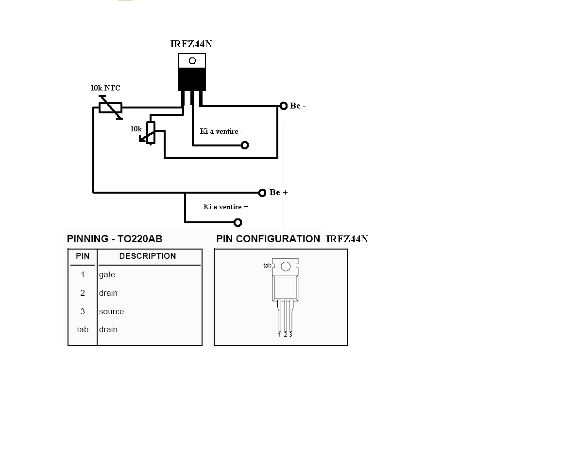

Szerintem neked jobb lenne egy Hőfokra nem kapcsoló hanem érzékelő áramkör (azaz minnél melegebb a boda annál gyorsabban megy a venti) Ezt a csatolt rajzzal lehet elérni igazán nem kerül sokba és a bordán is efér ![]() üdv!

Ez bármilyen tranzisztorral megy, vagy kimondottan ez a tipus kéne hozzá?
Ez FET de bármi ami N-csatornás és Bírja a strapát az is mehet bele
(Strapa= venti teljesítménye) Csak ha mást teszel nézz hozzá lábkiosztást! üdv!
Hmm, lehet hogy ez a legegyszerűbb megoldás, van vele feszültségvesztés? Csak 3,5 max 4V-om van!
Feszveszés az nincsen csak ez eredetileg 12V ra van lehet hogy 4V al a FET nem fog kinyitni

Szia! Én ezt használom szabályozásra. A 10k-s termisztor befér a hűtőbordák közzé, a potival állítható, milyen hőfknál kezdjen el forogni a venti. Minél melegebb van, annál gyorsabban pörög. Remem a Móricka rajz érthető
Mondjuk ha azt írtad hogy 3,5 v alatt nem indul és erről üzemelve pill alatt lehűti a szerkezetedet akkor ez a szab dolog nem működhet, mert el sem fog indulni a venti.

A megoldást már feljebb megadták, egy fettel fokozatmentes hűtés. Én nem ismerem ezeket a nagy fényerejü ledeket, de hallottam, hogy a hőre rendkívül kényesek, Ügyesen biztos meg lehet oldani a jó hőelvezetést, pld. 1 mm-es vörösréz lemez. Konkrét javaslatot fénykép után lehetne mondani (és egy pontos típus is ugye, ha csak nam tikosak az adatai, azután talán a gyártó oldalán megnézhetnénk, és okosabbakat írhatnánk ![]() A fetről. Vannak 1,2V-os nyitófeszü típusok is már smd-ben (1,2-1,5-1,8-2,5-3-4 stb.), tehát a 3,5V nem probléma. Ha tudsz egy 1,2V-ost vegyél, azzal a legjobb a hiszterézised (a relatív hőmérsékletváltozáshoz a feszültség (fordulat) növekedésed. mindössze 3 alkatrész, és az egészet csinálhatod smd-ben. A fet teljesítménye legyen nagyobb ha lehet, pld 2A. ![]() És ez ugye fokozatmentes szabályzás, tehát nem is fog zavarni az indulása, mint egy bimetalos. A poti helyére a próba után teszel egy fix ellenállást. |
