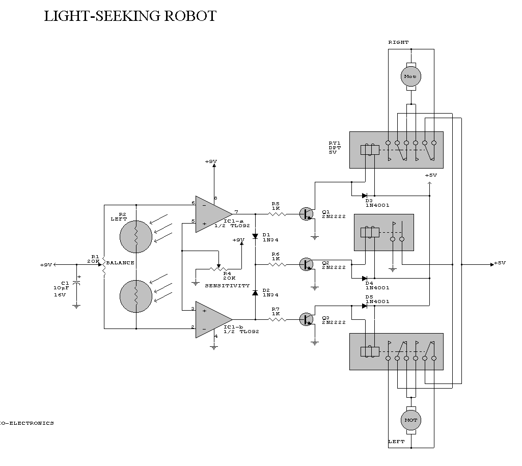

Egy olyan robotot építenék ami tud követni egy embert állatot vagy bármit ami hőt add ki...ezt úgy gondoltam hogy négy keréken lenne egy léptető motor amin lenne két pirodetektor kb 5cmre egymás mellet.Az egész pic-el lenne vezérelve(PIC18F2550).
A működése a következő:Ha az egyik pirodetektor (mondjuk a jobb)hőt érzékel akkor a léptetőmotor (jobbra) fordul.Ha mind kettő akkor megáll és elindul.Ha valamihez
mondjuk 5cm-nél közelebb ér akkor megáll(Két infra led segítségével amit kihagytam a leírásból...gondolj a férfi wcre....ha nem tudjátok hogy műxik akkor szóljatok és leírom).
Ezzel csak az a baj hogy hogy a radiátort is meg ami legmelegebb el kezdené követni.Hogy lehetne ezt megoldani?A mozgás érzékelő szóba jöhet?(amúgy tudok PIC-et programozni )

(#) Medve válasza Andrew93 hozzászólására (») Júl 20, 2007 / 4
Igen jól tudod, szerintem azt kellene megnézned, hogy a kivánt távolságból mekkora jelet ad e szenzor az emberi testről, azzal az optikával, amit rá tudsz tenni, mekkora szögben lát és hogy az adott feszültségváltozáshoz milyen AD szükséges.
A szenzoron sok múlik...lerajzolom, hogy gondoltam...
Ha a két szenzoron a "fesz" egyenlő, akkor irányban van
(#) a1356 hozzászólása Aug 8, 2007 /
Engem érdekelne ez a robot, sőt! Csak velem az a nagy baj h nem tudok PICet programozni! Ha esetleg van vmi másik megoldás akkor kérlek titeket segítsetek! Van egy ICvel megoldott fénykövető robot, csak ott gondolom nem elég ha kicserélem a fényérzékelőket akkor az nem fog úgy működni... Ha nem vagyok nagy sóher akkor eltudnád küldeni nekem a kapcsolási rajzot v vmit amiből kiindulhatok, vagy ha esetleg jó az én ötletem is akkor légyszí szóljatok! a fénykereső robi kapcsolását mellékelem!
(#) Medve válasza a1356 hozzászólására (») Aug 8, 2007 /
Én erősen gyanítom, hogy működne ez a dolog, csak az IR szenzorok fókuszolását, irányítottságát kell belőni...

(#) kristalycuki válasza a1356 hozzászólására (») Aug 9, 2007 /
Helló!
Nem akarok értetlenkedni, de szerintem a bekarikázott részre nincs szükség. Ha esetleg még is akkor légyszi írd le nekem, hogy miért! Had okosodjak!
A forgásirány váltást meglehet oldani relék nélkül is! H-hidas kapcsolással!Igaz így több alkatrész kell!

(#) Medve válasza a1356 hozzászólására (») Okt 28, 2007 /
Ez valóban érdekes...LEDek vannak a kapu bemenetén?
(#) a1356 hozzászólása Okt 28, 2007 /
Igazából énis eltököltem vele egy darbaig,de nem ledek azok hanem fotonellenáálsok
