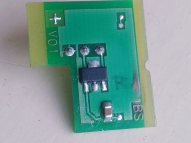

(#) csacsa72 válasza kapudepo hozzászólására (») Szept 17, 2018 / 1
Szia. Én lefotóztam a motorban lévő enkóder panelt ,amin szerintem egy hall jeladó van. Ugyan is nálam ugyan ez a hiba jelenség ,villámcsapás után. mindkét motorban a kis panelon szétrobbant a stab ic.Ezeket kicseréltem de ugyan azt a hibát produkálta. A kérdésem az volna hogy ezt a hall szenzort mivel tudnám helyettesíteni. A jeladón lévő számok: 503K
7 40 1
Köszönöm ha valaki tud segíteni.
(#) lelkes amatőr válasza csacsa72 hozzászólására (») Szept 17, 2018 / 1
Esetleg ezzel?
