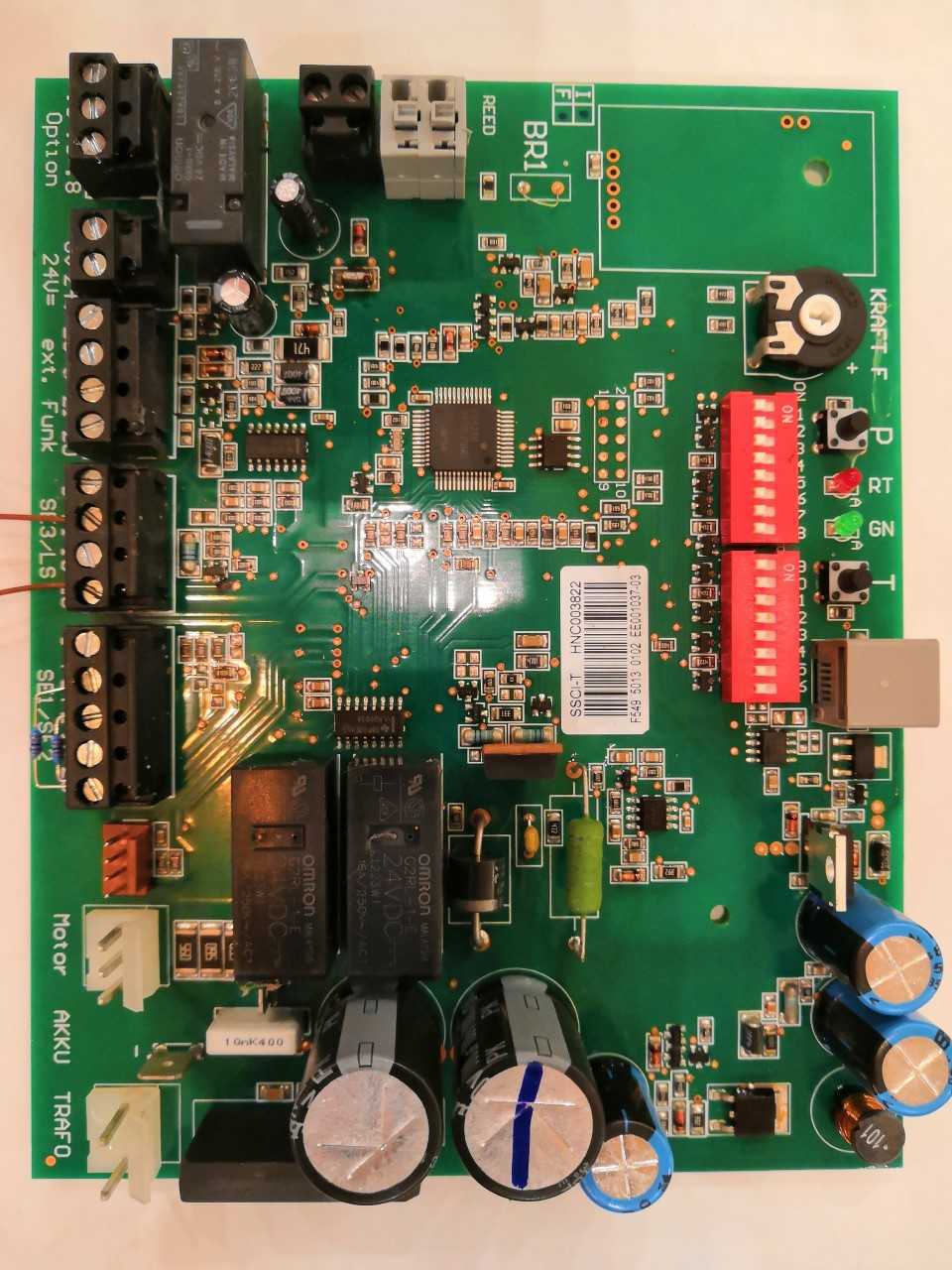

(#) zsoltee0001 hozzászólása Szept 28, 2018 /
Linematic BUSZ-os infrával szenveden.
Gyengécske és nem tudok rájönni, hogy a TX adó infra diódája a ludas (klasszikus eset) vagy valami feszültség érték nem megfelelő a BUSZ-on.
Mellékeltem egy képet melyikről is van szó.
Sajnos nincs viszonyítási alapom ennél a tipusnál.
Próbáltam új infraledekkel, de azzal se jobb.
Mennyire jól kell világítaniuk kamerás mobil tesztnél?

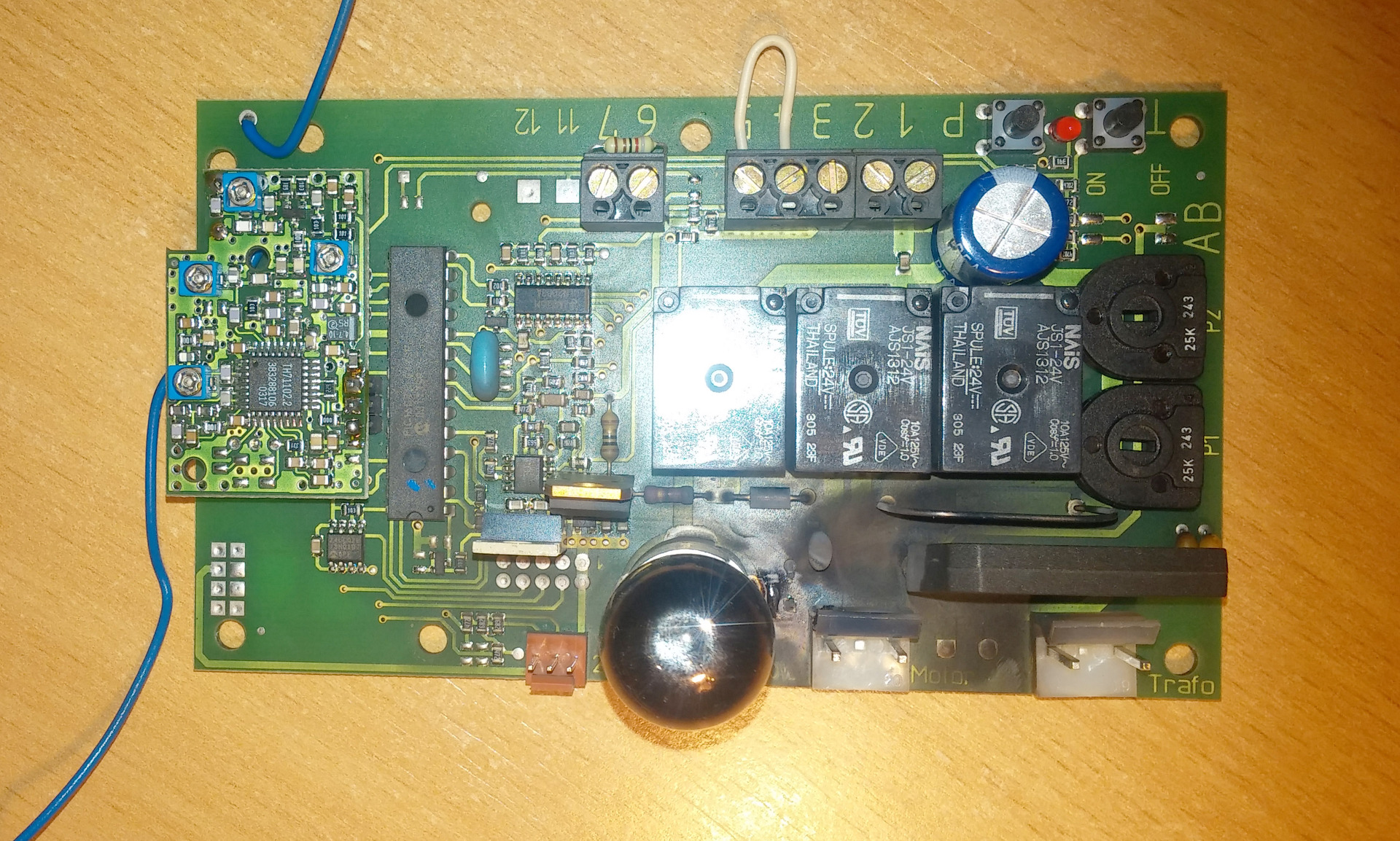

(#) matyi997 hozzászólása Nov 2, 2018 /
A segítségeteket szeretném kérni egy tönkrement vezérlő ügyében.
Egy Hörmann Ecostar B vezérlőjével történt valami.
Az egyik ellenállás? elfüstölt, megolvasztva mellette a műanyag csatlakozót is, az egyenirányító ferdén áll, a (-) lába ki is mozdult a helyéről és az izzó szála is meg van szakadva.
A trafóról lejön a 24V, ennyit mértünk meg.
Szerintetek menthető ez az alkatrészek cseréjével?
Esetleg van valakinek hozzá kapcsolási rajza?

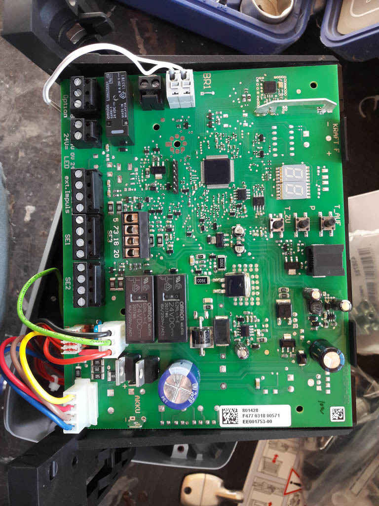

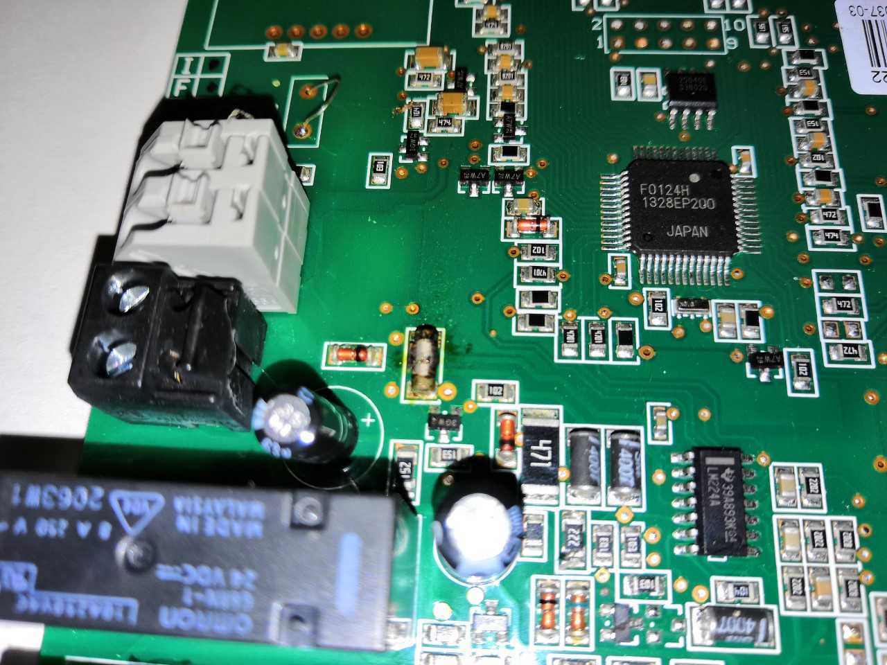

(#) secka hozzászólása Nov 8, 2018 /
Üdvözlet Mindenkinek!
Hörmann Linematic vezérlőpanellel kapcsolatban kérnék segítséget Tőletek.
A képen látható vezérlőpanelen van egy SMD ellenállásnak tűnő egység elpukkant.
Tudja-e valaki , hogy ez tényleg az-e és ha igen akkor milyen színkód lehetett rajta hogy ki tudjam cseréltetni!
Válaszokat előre is köszönöm.
Bármilyen egyéb hozzászólást ill. segítséget is szívesen fogadok!

(#) zsoltee0001 válasza matyi997 hozzászólására (») Nov 12, 2018 /
Hello
A Graetz híd, ha átmegy zárlatba akkor képes kiforrasztani magát, így megkönnyítve a csere folyamatát, valószínűleg nálad is ez történt.
Mivel a processzor ha jól látom nem kivehető, én labortápról próbálnám éleszteni, ha véletlen az 5V-os stab ic is odaveszett, ha ez oké akkor símán javítható.
