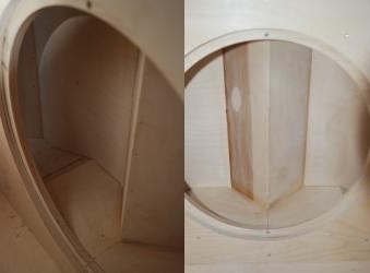

Bővebben: Link Itt látszik mekkora a hangszóró előtti kivágás. Szerinted ha elhagynám azt a négyzet alakú lapot ami a hangszóró előtt van és kitolnám a lapokatt a hangszóró széléhez szerinted észre lehetne venni? Szimulálva nem nagyon mutat különbséget, de építésnél sokkal egyszerűbb lenne és jóval kevesebb anyag. Képet csatoltam, hogy gondolom. Ebben a videóban is látszik, hogy nincs a hangszóró előtt az a lap.

(#) lorylaci válasza sound.man hozzászólására (») Okt 21, 2012 /
Ahogy mondom ez csak a felső határfrekvenciát módosítaná, és nem sokat
Szóval nyugodtan elhagyhatod, azt az ék alakú berakást sem kell feltétlen eltolni.

Olyan 150-160Hz-ig szerintem. Hangszórót azt én építettem. A háromszög az nincs eltolva csak ami alatta és felette van lap az van lejjebb illetve feljebb a hangszóró pereméig.

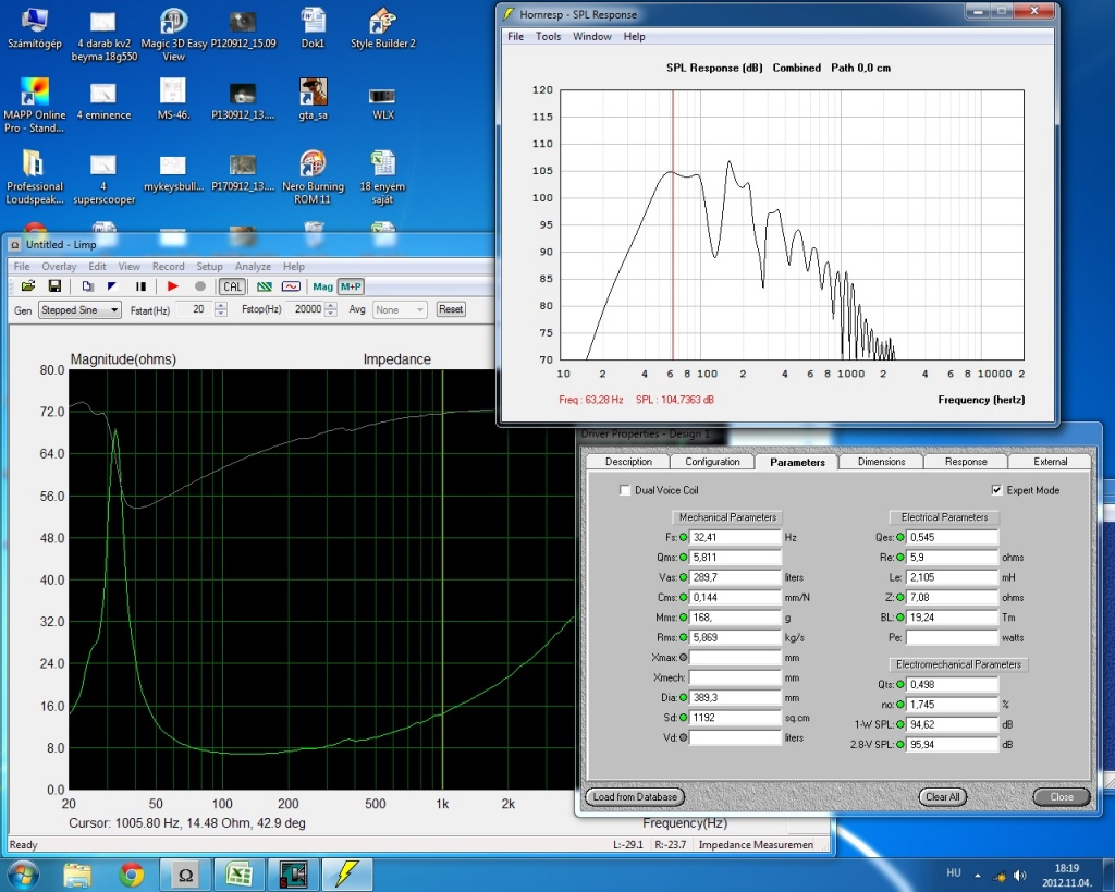

Vas paramétert még nem tudtam lemérni. Meg a BL kéne. Sd, Qms, Qes, Qts, Fs, Ebp, Re megvan.
(#) sound.man válasza sound.man hozzászólására (») Nov 4, 2012 /
Nem érzékeny szóró ~96dB-es érzékenység. Viszont rutse-ba eléggé jól szuperál szimuláció szerint.

Ha hangszóró adati a képen jobb alul vannak, akkor ez a hangszóró legfeljebb zárt ládába való. Megtennéd a hornresp többi oldalát is beprintscreeneled, vagy valami, mert szerintm a szimuláció során valamit elrontottál.
Először is egy ilyen hangszóróra tölcsérkezdőnyílás méretére általában a hangszóró felületénél nagyobb szám jön ki, szóval rögtön van egy hibalehetőség.
Ezek az adatok közül melyik kaptad meg méréssel (írta ki program), és melyik volt számolt?
(#) sound.man válasza lorylaci hozzászólására (») Nov 5, 2012 /
Hornresp-be a speakerplans-ról szedtem a tölcsér adatait. Nem rontottam el semmit a szimulálció során mivel van fent a PD1850-ról is adat és azzal meg a görbe ugyan az maradt mint a képen ami volt. Nem teszem bele zárt ládába az tuti ezt a szórót. 794-ről indul a tölcsér.

Valahol valami hiba van biztosan, lehet hgoy msot azt hiszed nagyon jót alkottál, de ez így fizikai képtelenség. Most így elég nehéz visszaellenőrizni az adatokat. Amúgy ha nyomsz egy print-screent, akkor a hornresp megjegyzi az adott görbét, és később rárakható ez a görbe.
Légy szives küld már el az adatos lapot is.
(#) sound.man válasza lorylaci hozzászólására (») Nov 7, 2012 /
Miért fizikai képtelenség? Az adatos lapot már feltettem amúgy. Impedancia menetből számoltam ki a paramétereket. Lemértem az mms-t a mozgó alkatrészek tömegét grammba.

A hornrespnek azon oldalát rakd be, ahol beprogramoztad a tölcsér méreteit, a hangszóró paramétereit valamint a környezet paramétereit.
Van két hangszóró, az egyik EBP-je 145 a másiké 60. Ha 50%-os névleges hatásfokra illesztesz, akkor az előbbi sávszélessége 290 Hz az utóbbié 120 Hz lesz.
Tehát ha a kettővel azonos névelges hatásfokra hajtasz, akkor az előbbi nayobb sávszélességet fog produkálni, az utóbbi pedi kevesebbet. Ha pedig azonos sávszélességre illesztesz, akkor az előbbi nagyobb hatásfokot fog produkálni.
Ha pedig a kettő azonosat produkál mindkettő terén, akkor az történhetett, hogy az előbbi hangszóróra lehetne egy sokkal jobb tölcsért is illeszteni. Szóval szimplán csak azért volt ugyanolyan, mert az előbbire a tölcsér nem passzol.

(#) lorylaci válasza sound.man hozzászólására (») Nov 8, 2012 /
Na leellenrőzitem, és azért eléggé más jön ki. Este majd kommentelem részletes elemzéssel a dolgokat. Az látszik, hogy ez a scoop bin PD1850-re van optimalizálva, és mégpedig úgy hoy egy 4 db-os csoport adjon jó vlaszt (az oldlon Rog is ezt javasolja).
A tied első látszatra jó szól 1 db-ba, de 4-es csoportban nagyon elromlik. A paraméterek változtatásával azonban ez javítható, a kamraméretet kelll módosítani. Este megcsinálom.
Azonban szerintem az 1 oktáb sávszélesség eléggé kevés. Bandpass ládában miket szimuláltál (mondjuk másik programban) erre a hangszóróra?

javaslatok
s1=1200
exp=200
Ezzel az össztérfogat (méret) változatlan, és a korábbi 50-100 Hz helyett 50-150Hz lesz a használható sáv (1 láda esetén). Négy láda esetén 40-120Hz lesz a használható sáv.
Ez most egy gyors variálás, szerintem még javítható a dolog.
Nézd meg az elektromos impedancia menetet is. Ezen jól látszi, hogy hasonló névleges érzékenységre ez a láda is csak alacsonyabb impedancia mellett képes. Szóval a valós hatásfok kisebb. Persze jól látszik hogy a tölcsér képes egy amúgy nem túl jó hangszóróból is egész sokat kihozni.
