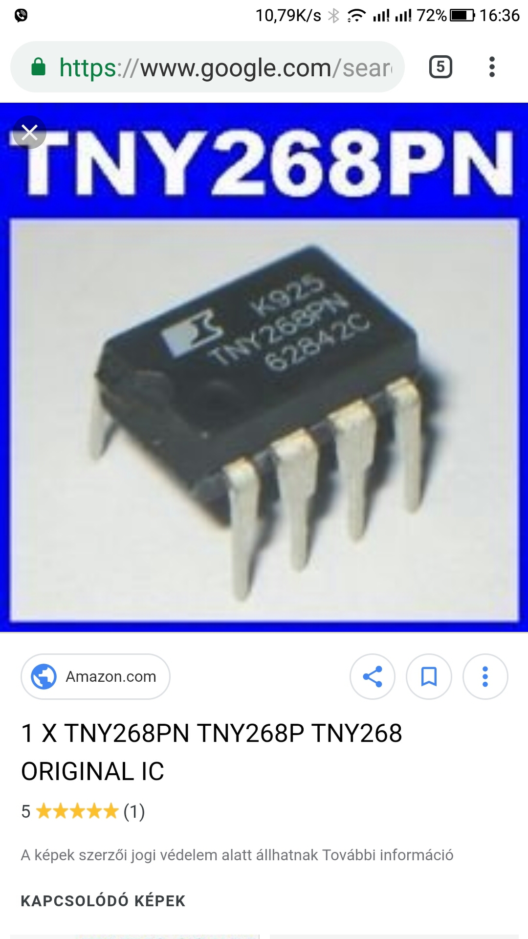

Nos a peoblèmám az továbbra is fennál annyival kiegèszítve,hogy van a kèpen látható vezèrlő panel a hűtőben amiben villanyszerelő rokonom sikeresen zárlatot csinált ès kilőtte a táp IC-t.más sèrülèst szemmel láthatóan nem találtam.IC csere után ismèt elindult a gèp.ventillátorok elindultal belső világítás megy,a kompresszor elindult.nagy öröm volt azonban kb 5-6 perces működès után ismèt elpukkant az IC.van mellette egy 100µF-os kondi most úgy látom az is megadta magát.sajnos panelt ègen földön nem találok így marad a próbálkozás.esetleg ötlet hogy mit cserèljek mèg ki mielött ismèt tesztelnèm a gèpet?
(#) zgyorik hozzászólása Jún 4, 2019 /
A panel pontos típusa 94v0 LT C126

(#) kalmi.kalmi válasza zgyorik hozzászólására (») Jún 5, 2019 /
Mi az IC neve ?

(#) zgyorik válasza kalmi.kalmi hozzászólására (») Jún 6, 2019 /
Ilyen
(#) zgyorik hozzászólása Jún 6, 2019 /
Lassan bekell lássam hogy kuka lessz a dolog ès venni kell egy másik hűtőt sajnos.

(#) kalmi.kalmi válasza zgyorik hozzászólására (») Jún 7, 2019 /
Vegyél egy másik íc-t , lehet, hogy hibás volt.

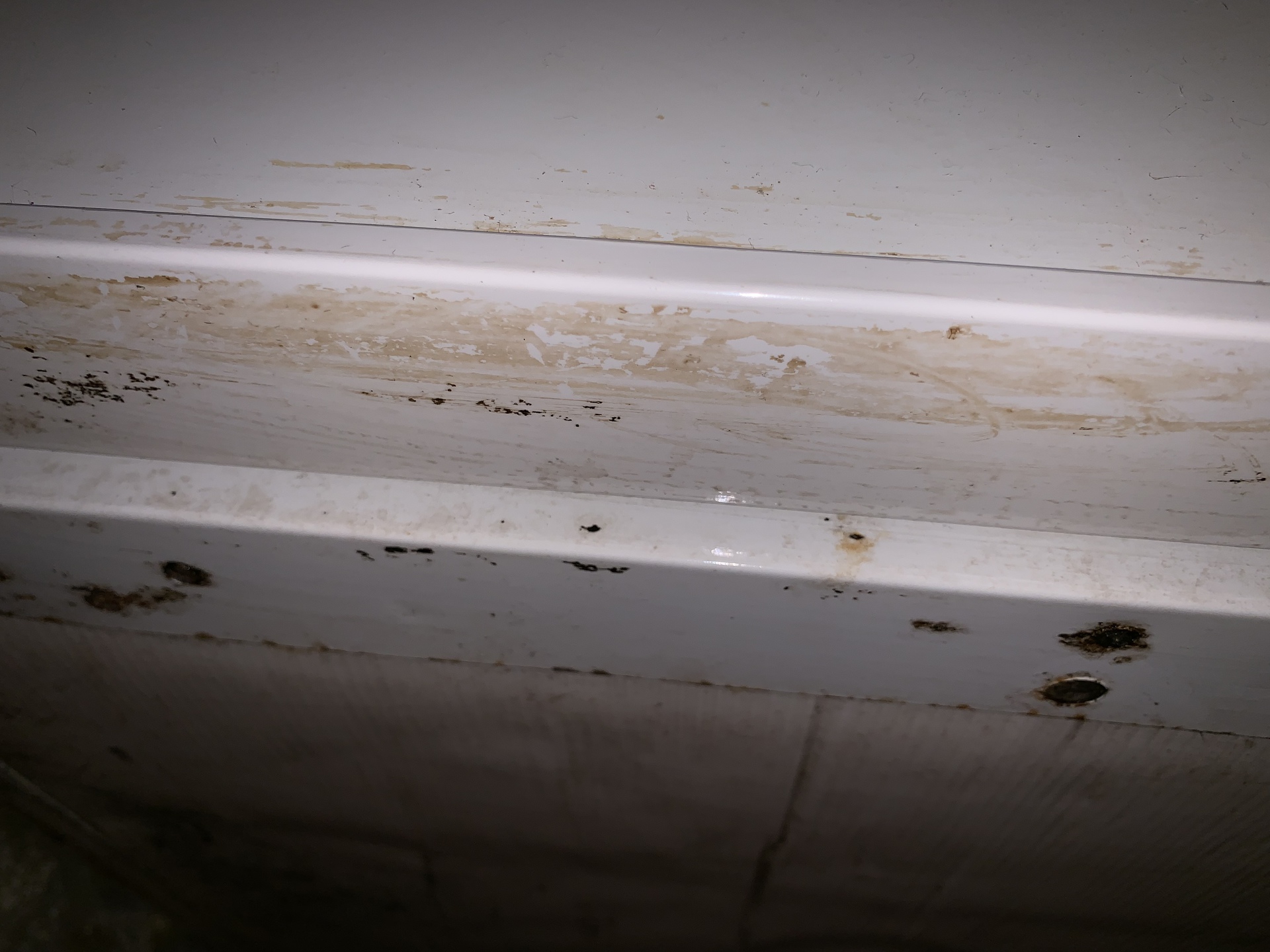

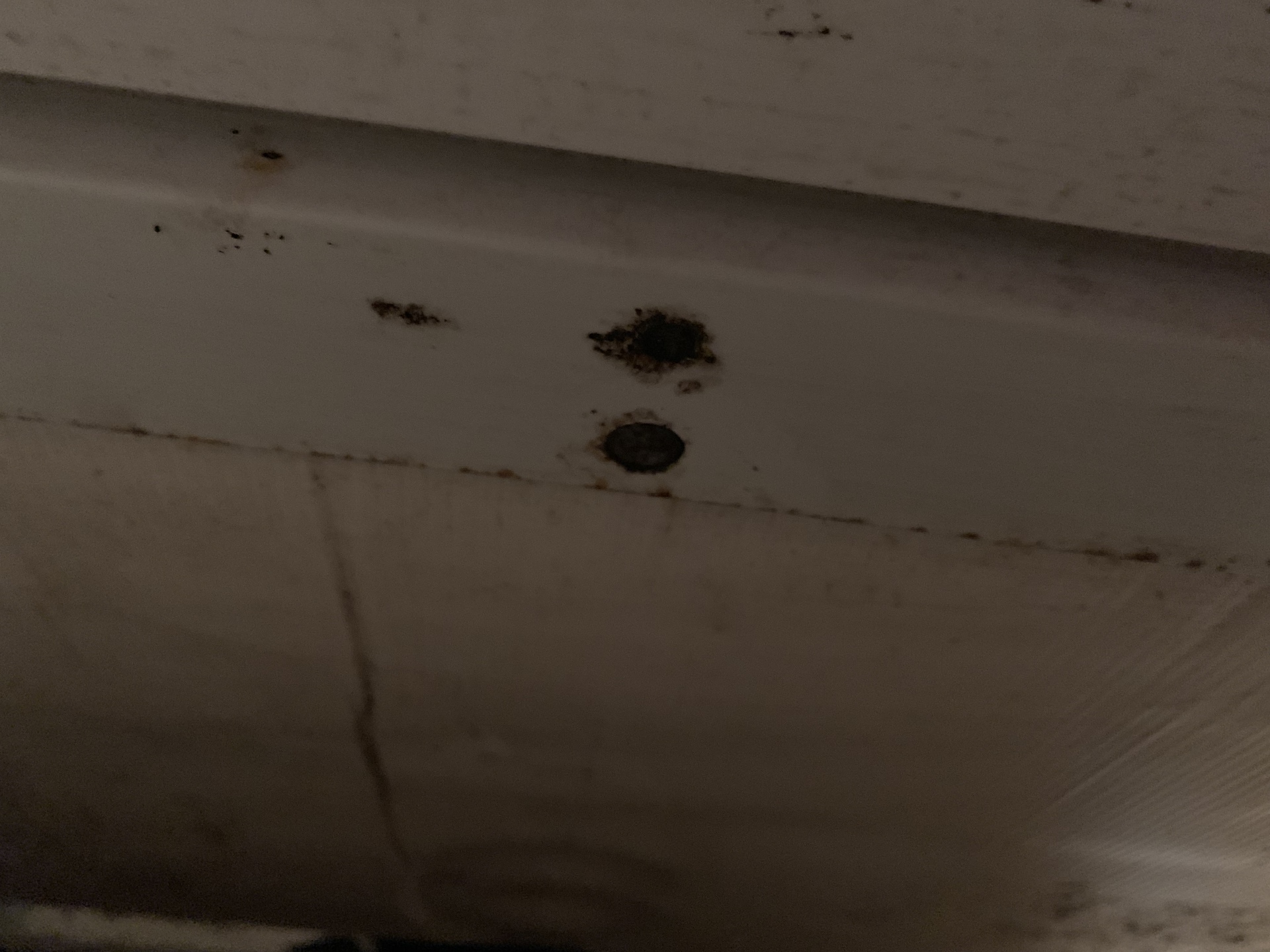

Sziasztok. Van egy Zanusi200ci hűtőm, az alja vizes miért? A tálca száraz, nincs eldugulva.
(#) kaqkk válasza tigriss hozzászólására (») Jún 16, 2019 /
Képet tegyél fel róla , így nem igazán érthető mi hol vizes ?
(#) tigriss hozzászólása Jún 16, 2019 /
Az alja vizes. Képet nem tudok róla csinálni, ahhoz a hűtőt megkene emelni.
Tehát a gép alatt van víz ? Akkor három eset lehetséges , vagy repedt a csepptálca vagy a nagy meleg és párás levegő miatt túl sok volt a "csurgalékvíz" ezért kifolyt a csepptálcából . Húzd ki a helyéről és nézd meg mi a probléma . Ha teli van akkor szivaccsal merd ki töröld ki , ha üres akkor nézd meg hol lehet a szivárgás helye és ragasztóval javítsd ki .Ha a gép alján a szigetelés csöpög akkor viszont javíthatatlan (legalábbis már sehol nem vállalják) a szigetelés újraöntését.
A hozzászólás módosítva: Jún 16, 2019
Közvetlen a hűtő ajtó alá ha be nyúlok ott vizes, feketes. Viszont a gumi a sarok részén kiszakadt.
Sajnos látatlanban többet nem lehet tenni , nézd meg azokat a dolgokat amit leírtam ....
Amúgy hűt normálisan.
(#) tigriss válasza tigriss hozzászólására (») Jún 16, 2019 /
Ha a tálca repedt lenne, akkor ott kéne alatta lenni a víznek nem?
A víz oda folyik ahová akar (amerre leejt az aljzat )
Sikerült az aljáról képet csinálni. A talcaba szépen folyik a víz, abból nem folyik ki, viszont az ajto gumi bal sarka lukas, lehet,hogy emiatt lesz az alja vizes?
