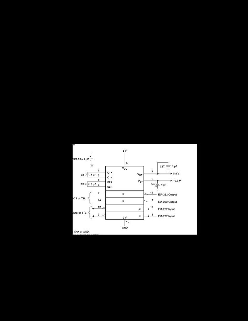

A MAX232CPE helyett jó a 232N ?
A CPE-ről nem találok semmit,de a razon 5V-GND-ről megy, az N datasheet-én pedig +/-8,5V van.
(#) proli007 válasza szines hozzászólására (») Jan 4, 2015 /
Hello! A típusszám utáni betűk, az IC tokozását-hőfoktórését jelentik, gyártónként esetleg lehet más-más. De a "CPE" ugyan olyan mezei típus, mint egy "N" jelölésű. (Nem néztem utána, de szerintem a +/-8,5V, az RS232 vonal kimenti feszültségszintjére vonatkozik, nem a tápra..)
A hozzászólás módosítva: Jan 4, 2015
(#) Hp41C válasza szines hozzászólására (») Jan 4, 2015 /
Az Maxim adatlap szerint a MAX232CPE egy DIP16 plasztik tokos példány.
(#) szines válasza proli007 hozzászólására (») Jan 4, 2015 /
Gondolom van benne valami ami az 5V-ból +- 8,5V-ot.
Bele próbálom.
(#) proli007 válasza szines hozzászólására (») Jan 5, 2015 /
Még jó hogy van benne.. Ez a 232 lényege. A négy kondi tartozik a feszültségátalakítóhoz. De a Maxim adatlap 5. ábráján ez szépen látható is.
(#) szines válasza proli007 hozzászólására (») Jan 5, 2015 /
Jó,csak a két kép között van különbség. A 2-es és a 16-os lábra menő kondik értéke és iránya között.
Az egyiknél 100n a pluszra,,100n a GND-re, a másiknál 2 db 1µF-os a GND-re. Ja ez TEXAS katalógusból van. De ma ha nem is 232CPE-t,de 232ACPE-t tudtam venni.
