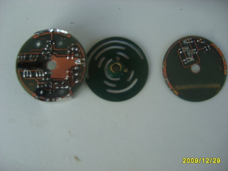

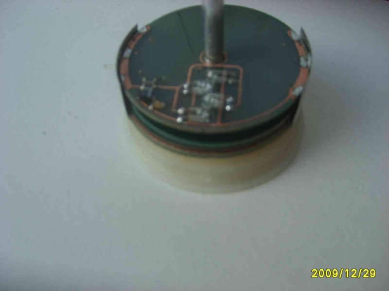

(#) Rumcájsz hozzászólása Dec 29, 2009 /

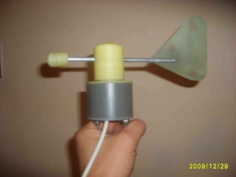

A mai napon elkészítettem a széliránymérőmet. A működése kicsit hasonlit a TX20-as profi készülékre.
Röpke 1 hét munkája. Remekül működik, 22.5 fokonként kehet vele szélirányt mérni.
A következő projekt a szélsebesség mérő lesz, ezt is csak össze kell rakni. Mérete ugyanekkor lesz.
(#) lanti válasza Rumcájsz hozzászólására (») Dec 29, 2009 /
Ez igen ! jól is néz ki! mi értékeli ki a jeleket?
(#) Rumcájsz válasza lanti hozzászólására (») Dec 29, 2009 /
Nos 2 egységből fog állni a műszer. Alapjában külön külön működik minden eddig elkészült funkció, Hátra van még 2 egység (csapadékszint- és szélsebesség mérő) és azután állitom össze a cuccost. A kültéri egységben egy 18F4520 PIC mér és összegzi az adatokat majd rádión beküldi a belső egységbe amely lelke szintén egy PIC. Egy 4x20 karakteres kijelzőn jelenik meg a kint mért összes adat.
A kültéri egység napelemes táplálású és elméletileg a belső egységtől kb 40 méterre lehet telepiteni.
Megigérem hogy ha elkészül a készülék, felteszem ide a teljes leirást, méretezést. Remélem pár hónap és működni fog minden funkciója.

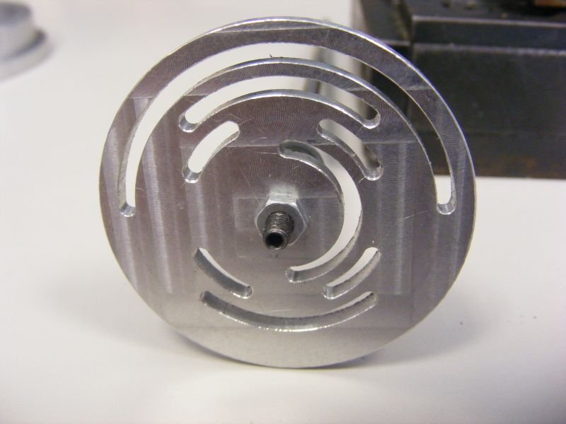

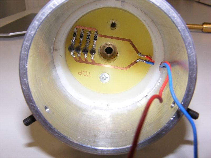

(#) Jimmy777 válasza Rumcájsz hozzászólására (») Feb 27, 2010 /
Hello Rumcájsz!
Hasonló projekten dolgozunk!
Én is csináltam egy ilyen mérőt csak más kivitelben.
Nekem is a TX20 volt az alap.
Bent ugyanúgy optókat használtam mint te, csak nem igazán jól látják egymást. meg tudnád adni milyen optót meg ledet használtál?
Nagyon nagy segítség lenne.
Én még kiegészítettem a nyákot egy ST-el és egy gray-bcd átalakító is került a nyákra xOR-ból.
A jövő héten csinálok képeket az enyémről is és megosztom veletek.
Köszi
Jimmy
Hi,
Köszi a tanácsokat!
Hétfőn jönnek a képek mert a cucc bent van a cégemnél.
Én aluból csináltam és egy danamidbetétbe helyezem el a paneleket, de most hogy mondod már veszem is elő a fekete festéket.... valószínűleg sokat javít rajta mivel nekem a tárcsám is alu ami nagyon csillog. ez a plusz panel is jó ötletnek tűnik.

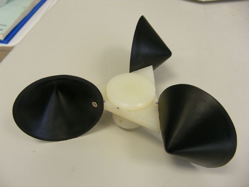

A szélsebességmérőm nekem gyári alaptest (úgy kaptam, csak nem volt rajt kanál) és én csináltam hozzá kanalakat "mélyhúzással". PVC lap 140°C-ra hevítve és formába nyomva. teszek erről is majd képet.

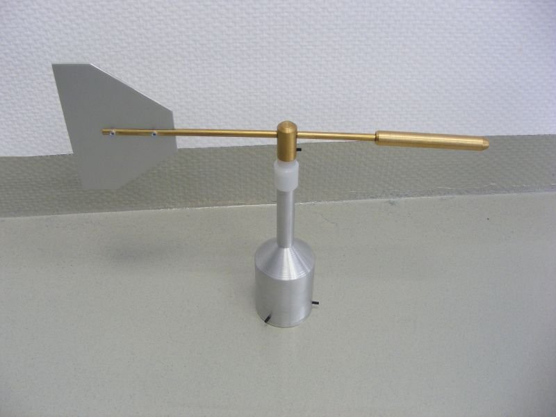

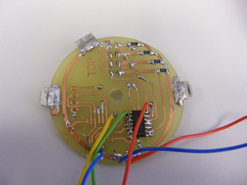

(#) Jimmy777 válasza Rumcájsz hozzászólására (») Márc 1, 2010 /

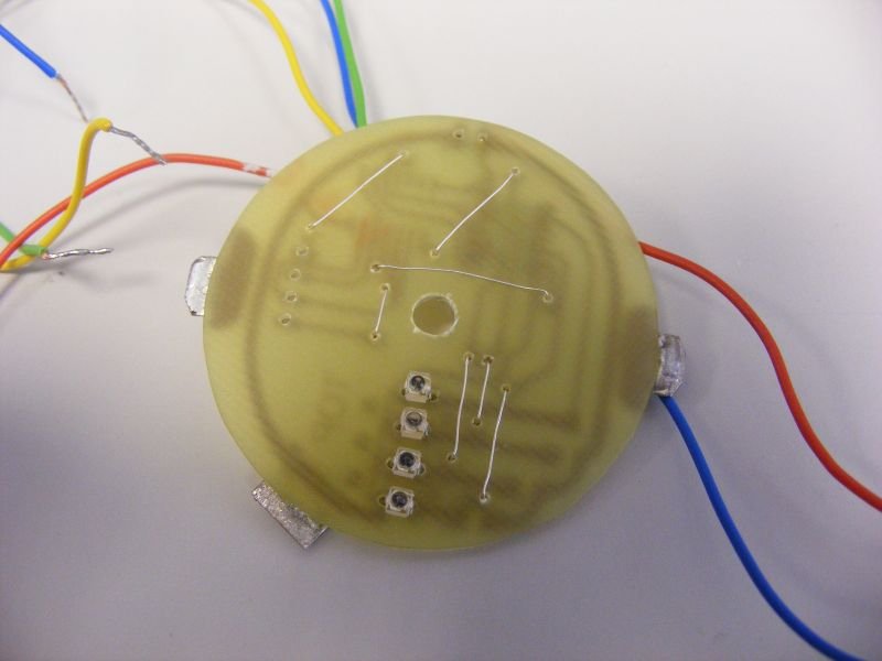

Itten vannak a képek
(#) Jimmy777 válasza Jimmy777 hozzászólására (») Márc 1, 2010 /
folyt köv...
és a vége...
(#) Rumcájsz válasza Jimmy777 hozzászólására (») Márc 1, 2010 /
Gratulákok, nagyon jó lett a cuccos! Ha 5V-ról járnak az infra LED-ek akkor az 1K előtét nagyon sok! Szerintem 470R elég hozzá. Ha azzal sem látja az érzékelő a LED-et, felmerül az a kérdés hogy a LED által kibocsátott infra sugár hullámhossza megegyezik-e az érzékelével! Ezért célszerű egérből kitermelni a kaput majd szétbontani. Az egerekben használt infra sugárzón ráadásul egy kis optikai tunning is van eláltal keskeny szögben sugároz.
Az érzékelő elé célszerű tenni egy ugyanolyan méretű -az érzékelők irányában kifúrt- NYÁK lemezt! A fémrészek festése is erősen ajánlott hogy ne tükröződjön. Azt nem tudod megvalósitani már hogy az érzékelőket kiszeded, helyükön a panelt kifúrod és a másik oldalra forrasztod be? Az egér opto kapukkal végzett kisérleteim szerint a kapu már 10cm távolságból kiválóan látja egymást az előtét ellenállás megfelelő csökkentése mellett.
Jó kisérletezést és várom a végeredményt!
Milyen egység fogja kiértékelni az adatokat?
Ja én a műanyagos boltba vettem 3db kisméretű merőkanalat a nyelét rövidre (6cm) levágtam és azt ragasztottam be a danamid hengerbe. Nem tudom az általad használt reiser csavaros felfogatás egy kiadós vihar után mennyire lesz tartós?!

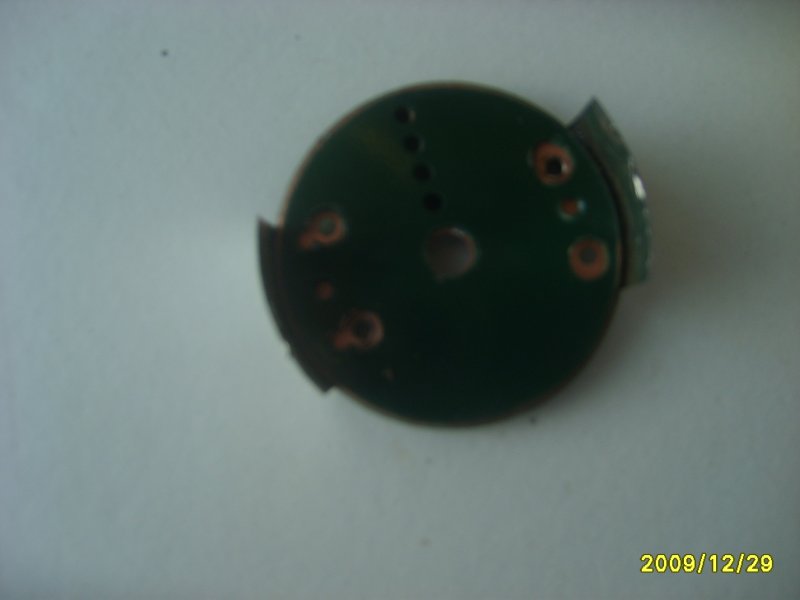

Sajnos a fényképezőgépem elég rossz minőségű közeli képeket csinál, felteszekképet amin az opto alkatrészek mindkét panelen a NYÁK-on fúrt furatok felé néznek.
A másik képen jól látszik az érzékelők elé rakott dupla panel.
Köszi a segítséget, meg a dícséretet!
Az infra és a tranzisztor össze van próbálva, valszeg a tükröződés lehet a gond de én is megpróbálom az egeres verziót. még a egy panelt megcsinálni nem téma, úgy is kell egy előtétpanel ahogy Te is irtad. Mindent át tudok még variálni,elvégre ez lesz a prototipus.
A szélmérő próbálva lett 100km/h-nál (kocsiból kinyújtva... ) ) és bírta de kap egy másik kanáltartót mert ezt elrontotta a marósom... belemart és nem lett szimetrikus, meg a felfogás is 2 csavaros lesz a kanálnál. A tengelyre való fogatás a gyárinál is 1 csavar.
A kiértékelést nálam is egy kontroller végzi majd (PIC) de még nem járok ott. A kollegám segít majd a programozásban remélem...
A héten ha van időm megcsinálom a paneleket és remélem próbálni is tudok.
Ha esetleg kellenek a rajzok a mechanikáról azt hiszem megvan mind de ha kell le is skiccelem.

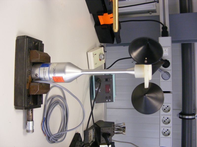

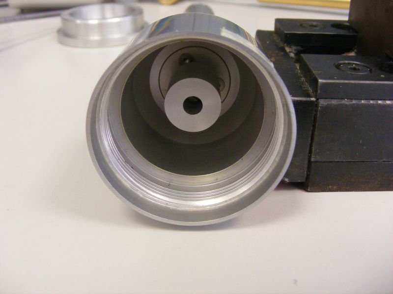

Az iránymérő darabjait saját magam esztergáltam, szinte más nem is kell a kivitelezéséhez. A sebességmérő kanáltartóját csináltattam a marós srácokkal, de nem sikerült elsőre így ez majd a javítások után lesz csak végleges.

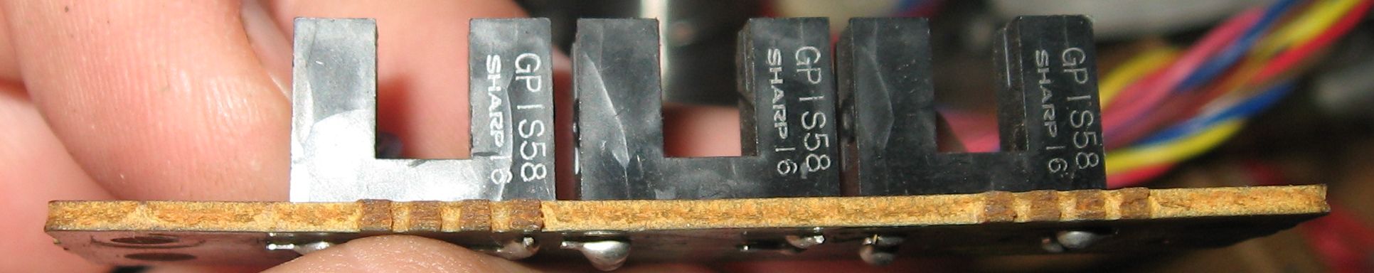

Sziasztok! Én arra gondoltam, hogy van nekem itthon egy rakat Sharp GP1S58-as infra kapum régi nyomtatókból és ezek segítségével kezdenék bele egy szél irány és sebesség mérő építésébe. Arra gondoltam, hogy tőletek eltérően én nem egy körön mérném az elfordulási szöget, hanem a tengelyen egymás alatt levő több körön. Valakinek ellenvetése? Jótanács?
(#) Rumcájsz válasza Tomi_Bp hozzászólására (») Máj 19, 2010 /

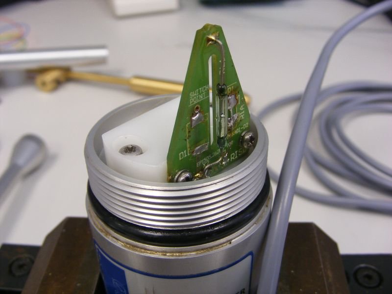

Már megbocsáss, de jobban, egyszerűbben megoldhatod a problémát ha egy reed csövet építesz be! Szerintem egyszerűbb megoldás mint a tápfeszt felvinni...
(#) Tomi_Bp válasza Rumcájsz hozzászólására (») Máj 20, 2010 /
Félre értettél szerintem. Kb. ugyan úgy csinálnám, mint a többiek, akik optikai módszerrel csinálták, csak nekem nem egy korongon helyezkedne el a 4 bit, hanem 4 egymás alatti korongon. Amúgy reed cső nincs itthon, az infra kapuból meg van és azért az sem mindegy, hogy melyik hány lábat "eszik"... Viszont, ha valaki megosztana pár sort C nyelven AVR re, hogy hogyan oldotta meg a szél sebesség mérését, azt megköszönném! Az tiszta, hogy PIN-el lekérdezem a port állapotát, az irányt, ha kíváncsi vagyok, de frekit hogyan mérek? Előre is köszi!
