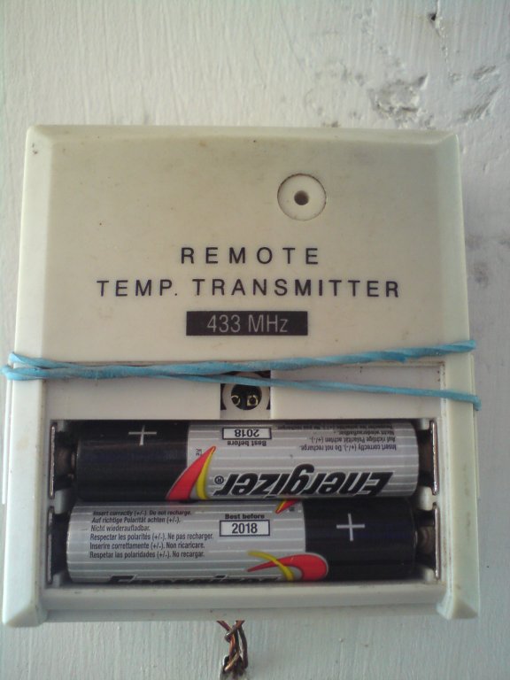

Van egy ilyen időjárás figyelő állomásom,úgy néz ki tönkrement az időjárás figyelőbe a külső hőmérséklet jeladó. Vajon hol lehet vásárolni ilyent, vagy hol lehetne meg javíttatni?
Szerintem neked kell megjavítani. A panel másik oldaláról is tennél fel képet? Hátha tudok valami okosat írni. Vagy ha én nem valaki más.
Csináltam pár képet.
Ezzel sok mindent nem lehet tenni azon kívül, hogy megméred megkapja-e az IC a tápfeszt, meg a tranzisztort ellenőrizni működik-e. Nem olyanra van csinálva, hogy javítani lehessen. :no:
Megmértem az IC megkapja a tápfeszt, az SMD tranzisztort sajna nem ismerem.
Úgy néz ki a dolog, hogy amikor rá rakom a tápfeszt, felurik az ampermérő1-15mA-ra és kb. 3-5másodperc múlva visszamegy 0-ra, majd eltelik 3-5másodperc és ismét vesz fel áramot, de csak 1ma-ig látom, majd megint visszamegy 0-ra. A vevő részén, a kijelzőn nem mutat semmit.
Az a probléma, hogy nem tudhatjuk melyik oldalon van a hiba. Mert lehet a beltéri vevő részén is.
Az is lehet, habár a többi beltéri funkciója szerintem jól működik. (óra,Beltéri hőmérséklet, min.-max. páratartalom mérő, grafikon.)

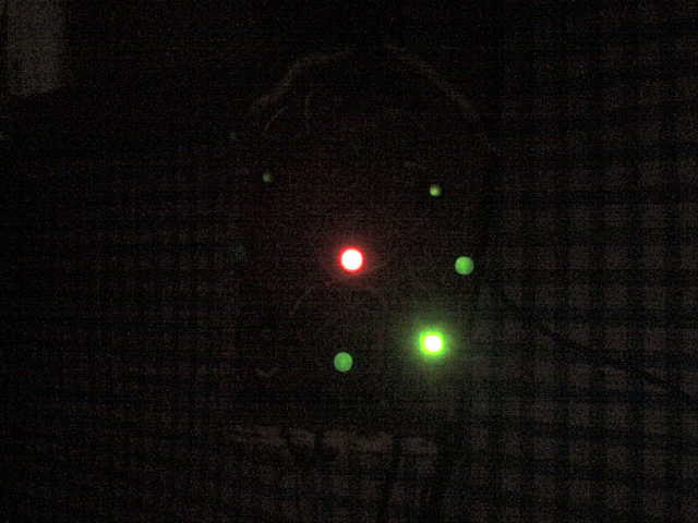

Megépítettem én is, az én szélirány- és szélerősségmérőmet. Néhány lehetőséget kipróbáltam CD meghajtóból guberált Hall szenzorral, de nem sikerült úgy, ahogy szerettem volna. Fáradtak a szenzorok. Az ötödik parancsot már megtagadták. Szélirányjelző márpedig kell, és a nálunk szabvány traktor önindító motorjának a kollektorhengerét használtam fel. Bosszúságomra, egy nem a legegészségesebbet, mert fel volt valamikor hevítve túlságosan. Ebből kifolyólag több led is világit, de legjobban az, amelyiknek tényleg kell. Öt vezetéken jön le a 16 információ. Váltó árammal táplálom a készüléket. Az is igaz, hogy 16 diódára és kilenc ledre volt szükségem. A nyolceres UTP kábelen jön le az anemométer információja is a beltéri egységhez.
Mellékelek néhány képet.

Az eddigi munkám eredménye már nem tetszik. Másat fogok készíteni. A terv az, hogy nyolc kollektorlemez összekötve sorosan nyolc diódával. Minden dióda után valamennyit esik a feszültség. Ezt a feszültségesést egy analóg mérőműszer méri és a skálán az égtájak és a melléktájak lesznek feltüntetve. Rajzot is készíthetek, de amíg nem próbálom ki, nem teszem fel, csak ha kéred.

Íme itt a kapcsolási rajz. A diódák típusát nem tüntettem fel. Lehet akármilyen csak nem zener. Vigyázz, a kollektorhenger ne legyen megpörkölődve, mert akkor több led is fog égni. Az se túl nagy baj, mert ami fontos, erősebben világit. Továbbra is maradunk beszélő viszonyban, csak kérdezz, ha valahol elakadsz.
