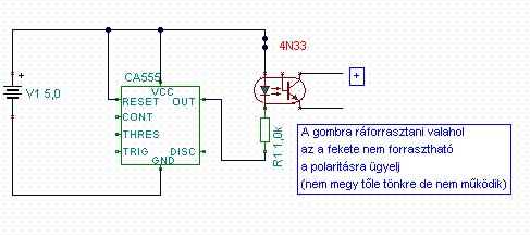

Lenne egy eléggé elvetemült ötletem, és komolyabb elektronikai ismeretek hiányában nem nagyon tudom, hogy a kivitelezésnek hol kéne nekiálljak.. Az ötlet a következő.. Egy olyasmi áramkörre lenne szükségem amivel egy IR távirányító jelét be tudom olvasni, aztán utánna 30,60 vagy 90 másodpercenként ugyan azt a jelet leadni a végtelenségig, vagyhát amég le nem resetelem az áramkört.. Ha valakinek van kapcsolási rajza esetleg ötlete a témában, az ne fogja vissza magát;]

(#) proba válasza karika200 hozzászólására (») Ápr 7, 2008 /
Javasolnám a valamelyik univ távirányítót a tetszőleges gombra egy optocsatoló tranzisztorát, a ledjét meg akár egy 555 tel is mőködtetheted.Az 555 pontos kapcsolását méretezését az oldal progijai között megtalálod.
(#) karika200 válasza kobold hozzászólására (») Ápr 7, 2008 /
hmm, utóbbi megoldás igazság szerint jobban tetszik, mivel PIC-el már volt dolgom, meg programozni jobban szeretek mint építeni Egyébként erre az egészre azért van szükség mer van egy digitális kamerám, és stop motion videót akarok csinálni vele, de a kamera nem tud x időközönként magától képet készíteni, viszont lehet távirányítani
(#) kobold válasza karika200 hozzászólására (») Ápr 7, 2008 / 4
Ha van hozzá távirányítód (merthogy annak a jelét akarnád először elkapni, gondolom), és hajlandó vagy megbontani, akkor proba megoldása egyszerűbb, mert csak az időzítést kell megoldanod az ismétléshez, a többi a távirányító dolga.
