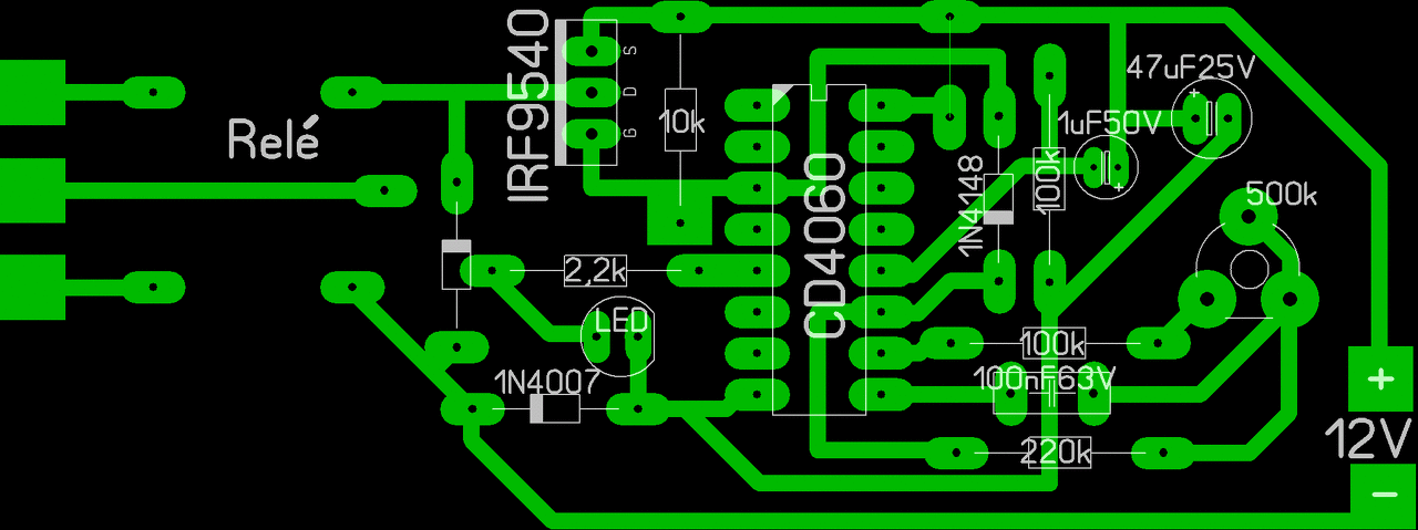

(#) simsons51 válasza proli007 hozzászólására (») Nov 19, 2015 /
Átnéznéd ezt a két nyákot hogy jól van-e megrajzolva? Köszönöm.
(#) proli007 válasza simsons51 hozzászólására (») Nov 19, 2015 /
Hello! Jónak néz ki. Bár én az 1-es rajzon a nyomógombot átvinném a baloldalra, a relét elforgatnám jobbra 90 fokkal. A 2-es rajzon a diódát jobbról feltenném az IC fölé, és így egyből bevezethető a táp, ki a 230V. Meg némi rendezés nem ártana, vezetősávok rövidítésével.
