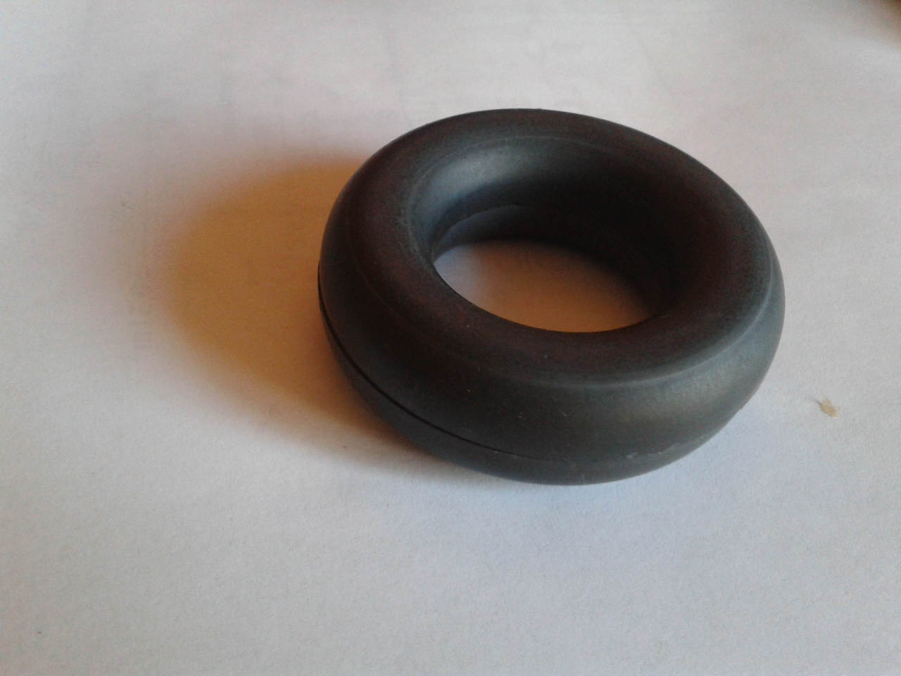

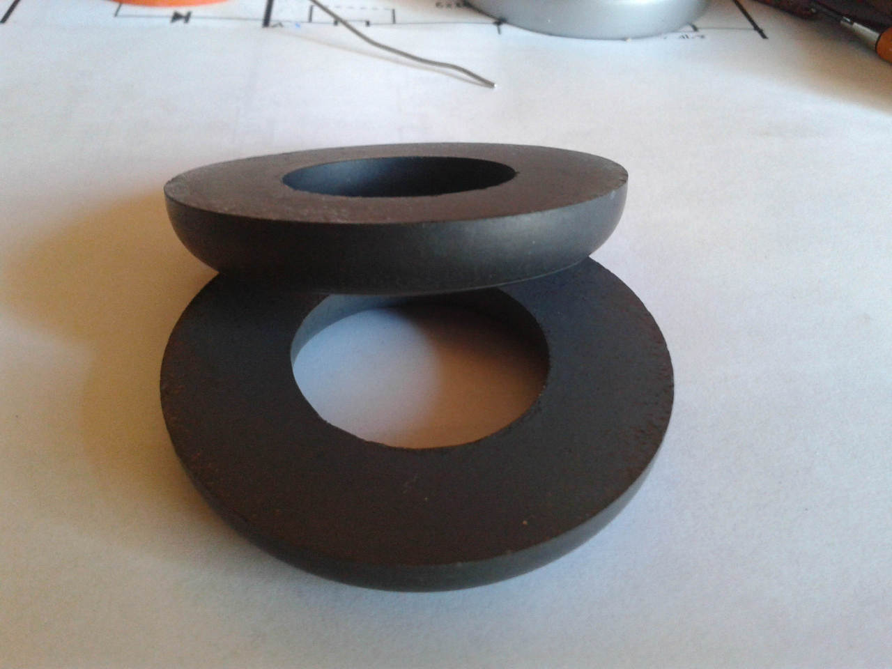

(#) eadx hozzászólása Márc 11, 2014 /
Megérkezett a ferrit mag 62 mm átmérőjű. Összefogassam valamivel a két felet (pl kötegelő) és legyen egy belőle vagy ekkora méretben a két fél is megfelelő két fojtónak.

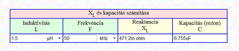

Egy kis számolási segítség kellene a pontos beállításokhoz. A mellékelt táblázatban beírtam a munkatekercs induktivitását és a mostani kHz-t. Erre kijött egy lehetséges kondibank méret 6.7 uF.
A frekvenciát mivel tudom változtatni, vagy egyáltalán számomra a változtatás jár -e valamilyen előnnyel?
(#) crazybob válasza eadx hozzászólására (») Márc 11, 2014 /
Szerintem simán kijön belőle 2 fojtó. A frekvenciát meg a munkatekercs induktivitásával és a kondibank kapacitásával tudod változtatni. Szerintem minèl alacsonyabb a frekvencia, annál nagyobb lesz a teljesítmény, és persze az üresjárati áramfelvètel is megnő. Amit kiszámoltál az szerintem elegendő.

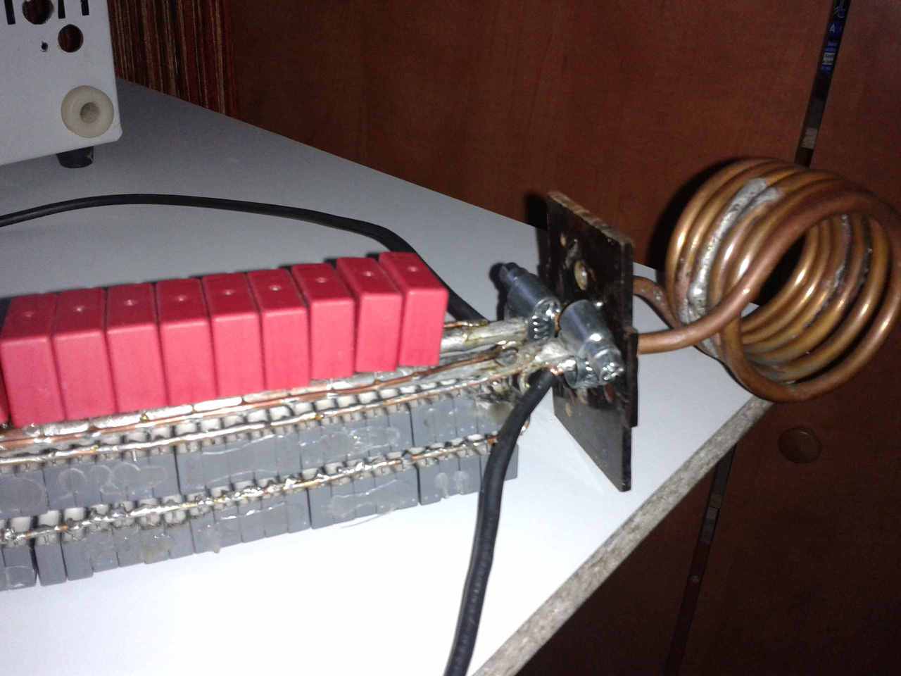

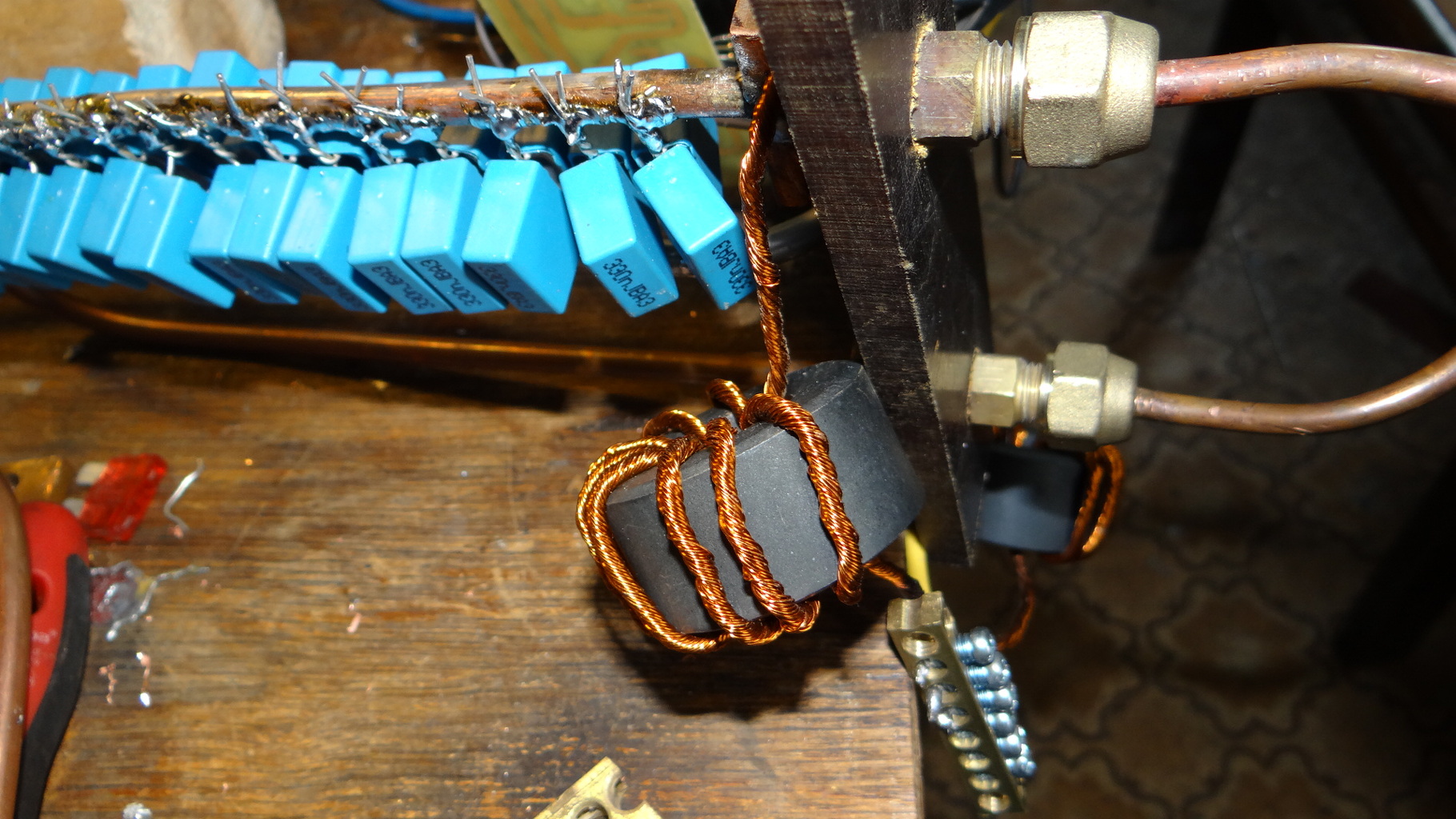

(#) eadx válasza crazybob hozzászólására (») Márc 13, 2014 /
Mellékelek egy pár képet a szerkezetről. Visszaolvastam közben a fórumon, hogy lehet a kondibank bekötésem sem a megfelelő keresztmetszeten van. Egyszerűen annyira viszi a hőt a rézcső, hogy nem tudom közvetlen ráforrasztani a csőre és ha tudnám sem fér el úgy az összes.
A tápegység kicsi, de hegesztő trafóval is ugyan ennyire jutottam. Feltételezem ez a 120 W elég azért egy 8 x 0.6 mm lemeznek. Megérkezett a 90N20-as fet is, de nem sok értelmét látom bekötni, ez sem vesz fel 20 A sem.

(#) dodo63 válasza eadx hozzászólására (») Márc 13, 2014 /
A tápegység az adatai szerint nagyon kevés.
Én a rézcsőre forrasztottam kondikat. Nálam alapból min.8A. vesz fel.A munkatekercs tekercsei nem érnek össze?

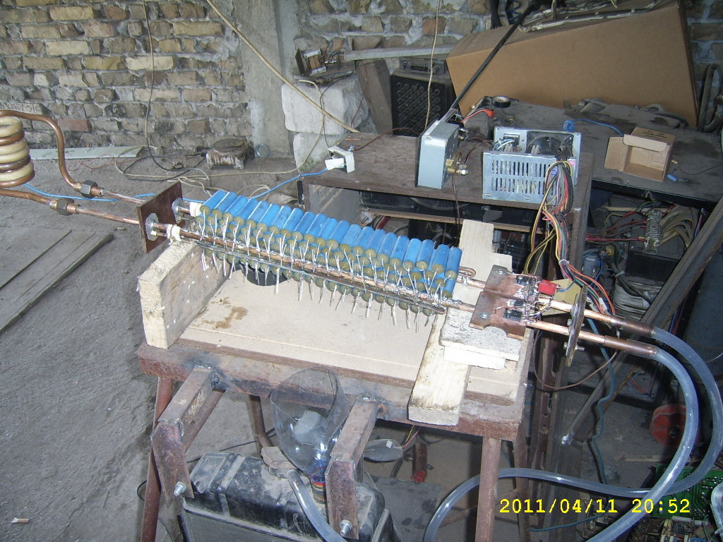

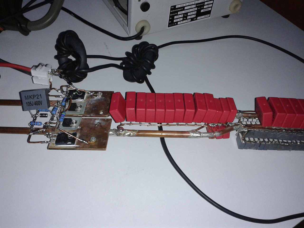

pár kép nálam hogy van szerelve
A hozzászólás módosítva: Márc 13, 2014
(#) eadx válasza dodo63 hozzászólására (») Márc 13, 2014 /
A képeid alapján akkor nem számít, ha a fet a kondibank és a mukatekercs közt van? A 4 mm2 kábelezés kicsi keresztmetszet esetleg?
Nekem így működik. A 4mm szerintem elég.

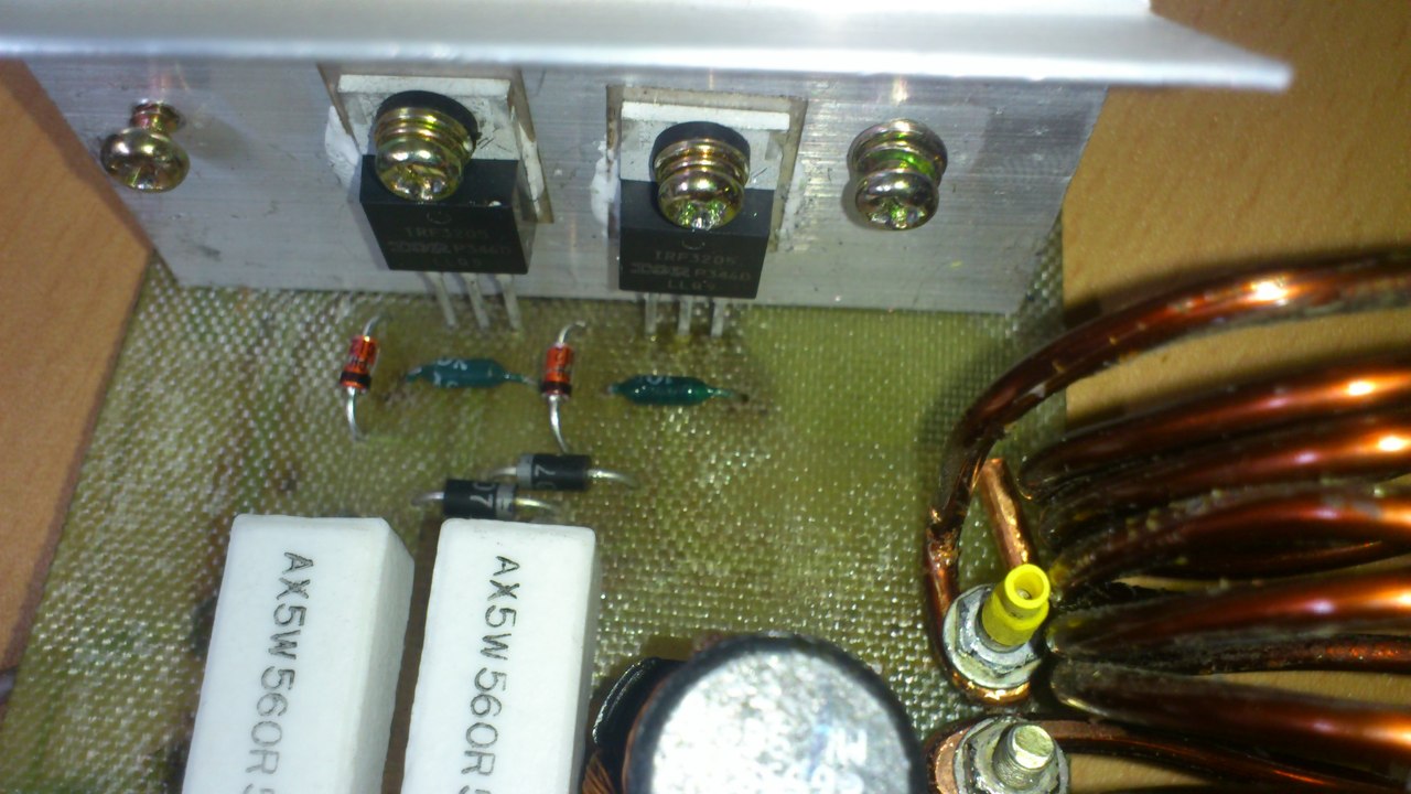

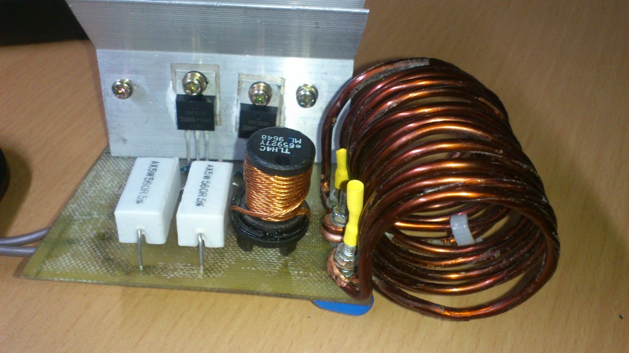

(#) Csongi_ hozzászólása Márc 14, 2014 /
Megepitettem ezt a kapcsolast indukcios hevitokent. A valtoztatasok, IRF3205-ot hasznaltam. Annyi a problema vele, hogy a munkatekercs nagyon melegszik, jobban mint a hutoborda a tranzisztorokkal. A tekercs 2X6 menet 2.5-os rezdrotbol. 24V-rol mukodtettem.
Szokvanyos dolog, hogy ennyire melegedik a munkatekercs?
(#) dodo63 válasza Csongi_ hozzászólására (») Márc 14, 2014 /
A munkatekercs melegszik mivel áram folyik rajta.
Csőből kell készíteni és vízzel hűteni.(Ablak mosó szivattyú) visszább lapozva látszik hogyan .
