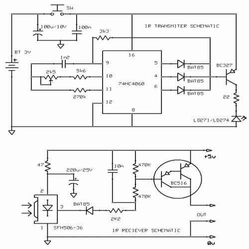

(#) Quadra84 hozzászólása Nov 10, 2011 /
Hali
Ez az áramkör alkalmas arra hogy a kimenetén egy relét vezéreljen, hogy az kapcsolóként működjön? Egy gombnyomásra behúzna a relé, a másikra elengedne.
Ha nem, tudnátok mellékelni olyat, ami erre képes?
Köszi
