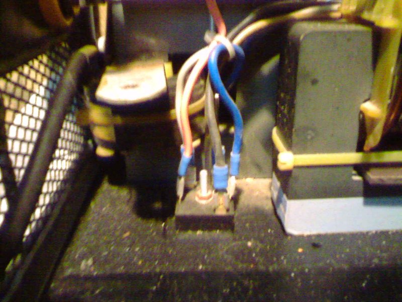

Freeddomocska- bocsi- ostobaságot irtam az egyenirányítóba bemegy a 3 fázis 0 nem! +- jön ki - a régi tulaj adott hozzá egy átalakítót egyikfelébe a 3 fázisú dugó megy be a másikfele sima 230-as villásdugó-jobban szétkéne szedni - időhiány!

(#) mpisti válasza kralikandras hozzászólására (») Márc 30, 2010 /
Ne nézz utána. Nem találsz róla semmit.Az UTP-ről elektróda információkat találtam a neten akkor,amikor egy labancnak ilyen gépet javítottam. Az a darab ami nálam volt, -ugyanezzel a típus jelzéssel- csak 3 fázisról működött, a gyári gépkönyve szerint is csak 3 fázisról ment. Ez a gép, aminek a képeit feltetted, valami átalakított példány lehet. Az eredeti -általam javított gép főtrafójának a kialakítása is más volt mint az általad felrakott képen szereplő gépé.
Itt csak egyik oszlop van megtekerve, a tekercs szigeteletlen(látszik a zománchuzal) az eredetiben mindkét oszlop tekercsei kívülről szigetelve voltak üvegselyemmel. Egyébként valóban West Germany az eredeti gyártmány. És a 180A-t 100% Bi-vel tudta!

(#) kralikandras válasza mpisti hozzászólására (») Márc 30, 2010 /
Nem tudhatom az előéletét a gépnek-hozzám így került -Hagy kérdezzelek- érdemes vele érdemben foglalkozni- az öszes teljesítmény félvezetője tönkre van menve.
