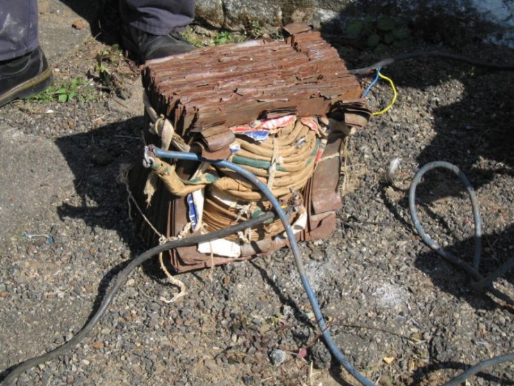

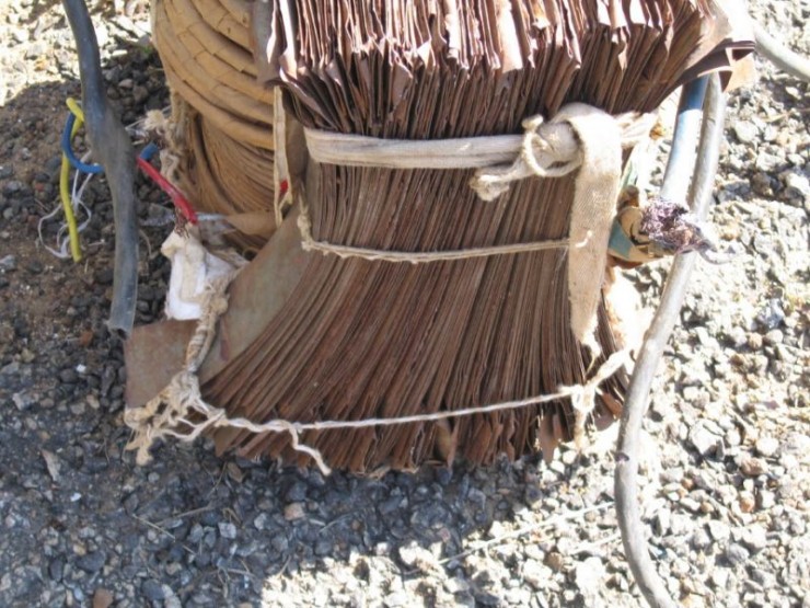

Elriasztó példaként többször találkoztam ezzel a trafóképpel,de 40 azaz negyven évvel ezelőtt tudjátok mekkor nagy szám volt ez?mole és hasonlókoru öregebb szakik tudnának kiselőadást tartani-én is-mikor a villanyóratok is égett mert átvolt hidalva mimeg bent hegesztettünk-hatalmas fejlődés volt,van ezen a vonalon is!
