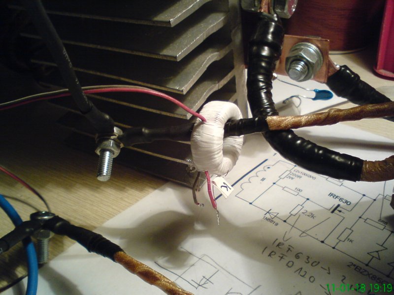

Ismét volt időm foglalkozni a Macival, toroidról élesztettem csökkentett betáppal, előtét izzóval nem tapasztaltam semmi rendellenest, ráadtam a 230-at, a kimenet beállt 48-50V-ra, fényszóró izzókkal teszteltem, most nem adott kis semmi rendellenes sípoló hangot a Tp2-es trafó, nem melegedtek a táppanelon a 470µF-os kondik sem, most minden tekercskivezetés a helyére került. Viszont az áramváltóhoz nem találtam olyan méretű ferritet ami a tervben szerepel hanem nagyobbat. Ennek a méretei: magasság: 20mm, külső átmérő: 26mm, belső átmérő: 14mm. Ez a ferrit használható-e a 80 menetszámmal? Vagy keressek a tervnek megfelelő méretűt?
Szia.Akkor most nincs benne az áramváltó tekercs?Akkor csökentett tápos terhelést hogy próbáltad ki?Pedig csak így tudnád biztonságosan letesztelni az áramszabályzást,és az áram irányt.Tekerd meg azt a vasat,ha nem lesz jó majd szerzel másikat.Ha beraktad,csökkentett táp,6voltos akármilyen izzó 2-300W legyen.A táp 40-50volt legyen.Az áramváltó tekercs irányát szkóppal tudod nézni,a jel alak balról jobbra kell hogy emelkedjen akkor jó az irány.
Van benne áramváltó, mert korában tekertem egyet PC tápból kiszedett sárga (egyoldalon fehér) vasra, azt javasoltátok az nem igazán jó ide, cseréljem ki ferritre. Most 230 betápot adtam rá, és 4db 12 voltos 40wattos izzót kötöttem sorba, csak ennek kicsi az áramfelvétele, így nem tudtam megnézni jó e az áram szabályozás. Akkor most megtekerem a ferritet, beteszem azt, leveszem a betápot akkorára hogy a kimeneten 12Volt legyen (ebből van több izzóm), párhuzamosítok belőle többet hogy mérhető legyen az áramváltó jele és dolgozzon a szabályozás és rámérek szkóppal.
Nem kell az a nagy ferrit gyűrű, jó az a tápból kiszerelt egy oldalon fehér is!
A méreteit írd meg inkább! Az én áramváltóm is ilyenre van elkészítve!
Az egy oldalon fehér méretei:
Külső átmérő: 24mm, Belső átmérő: 13mm, Magasság: 8mm Ez majdnem a tervnek megfelelő méretű.
Ennek a magnak tökéletesen meg kell felelnie.Az eredeti orosz rajzon ennél kisebb fizikai méretű toroid van (szerintem,nálunk olyat égen-világon sem találnánk),anno sokan építettünk be a PC tápból kibontottat és semmi gond eddig nem volt ezekkel.Azt a nagy ferrit (???) magot egyáltalán nem javaslom.Miért van azon a toroidon,ha jól látom,dupla kivezetés?Közel van a bordához a nagyfesz csatlakozó összecsavarozva,nem lesz zárlat véletlen?Alatta látom a kapcsolási rajz egy részletét,de nem teljesen.Ezért még egyszer leírom,hogy a meghajtókörben IRFD120 fet van eredetileg és a G lehúzó ellenállása 1K,ha valaki Pl: IRF630 fetet épít be akkor a lehúzó ellenállás értéke 2,2k.Nehogy felcseréljétek (
Bocsánat
Jó akkor marad ez a mag. Nincs rajta dupla kivezetés csak a kéteres vezeték teflon szalaggal rögzítve van a gyűrűhöz, csak az összeforrasztás kint maradt, még nem végleges megoldás.
Nem szeretnék zárlatot csinálni, még csak az asztalon összeraktam a dolgokat az élesztéshez, semmi se végleges. Igen olvastam a kétféle fettel való meghajtást és az ellenállásokról. Nekem az eredeti rajzon szereplő formáció van beépítve, IRF120, 1K lehúzó ellenállással, ahogy te is írtad.
Ja,volt benne áramváltó,ráadásul sárga fehér,annak jónak kell lennie.Én úgy értettem amit írtál,hogy nincs benne.Akkor csökkentett táppal próbáld az áram szabályzást hogy működik-e.
Gábor nekem van több darab kisebb is ebből a fajtából,sárga fehér,de a nagyobbat használom,mert abból több van.

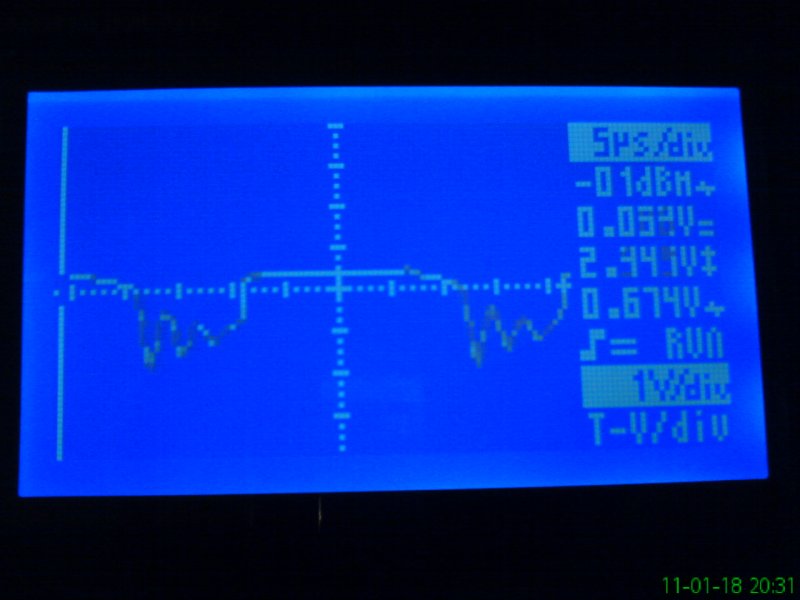

Toroiddal beállítottam a betápot (kb 95V) hogy a kimeneten a feszültség 19V lett, ráakasztottam kb 280W teljesítményt (12 Voltos izzók párhuzamosítva), ekkor a kimeneti feszültség visszaesett 10V körülire. Az áramváltón megmértem a jelet. A poti tekergetésekor semmi sem változott, a kimenetet legalább 20A-al terheltem.
A poti min állásában az izzóknak alig szabadna világítania, ha a szabályozás lekorlátoz 5 A-ra, ha jól gondolom, vagy nem így kellene működnie? A szkópfotó nem valami jó minőségű.
Akassz rá több terhelést ez még kevés,legalább 500W .Én 40volton 300W tolok rá,akkor szabályoz.
Igen igazad volt, 400W körüli terhelésnél a poti min. állásának közelében már kezdi az áramot visszavenni. Még az antistick működésére ránézek ha az is rendben akkor kipróbálom pálcával is. De majd csak holnap, köszönöm eddigi segítségeteket.
