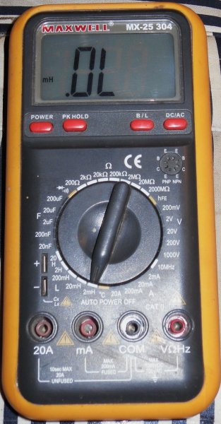

Neked van ,ha jólemlékszem LCM3 müszered ami iduktivitást mér - a nagy kérdés,hogy a mellékelt képen levő multiméter /elérhető mikrohenris méréshatárú is!/ menyire megbízható-gondolom van öszehasonkításod ? Köszi,ha megtisztelsz a válasszal! :smoke:

Az LCM3 mérési pontosságára vonatkozó adatokat nem találtam, de az MX25-304 adatait beírom, mivel feltenni nem tudtam a magyar nyelvű könyvét a mérete miatt.
Tehát: DC V:0,5% ;AC V 1-1,5% méréshatártól függően, R:1-5% méréshatártól függően; C: 2,5-5% méréshatártól függően; L:2,5-5% méréshatártól függően;f: 0,5% Amint látszik,igazából az alapfunkciókat tudja csak kielégítő pontossággal. Az alkatrész vizsgálatokat csak tájékoztató jelleggel lehet elvégezni vele. Na de ezért a pénzért nem várhatunk el egy hitelesítő etalont.

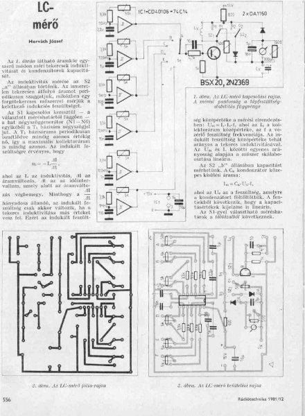

Az LCM3 műszer kapcsolását itt a HE. oldalon a kapcsolások között megtalálod,megnézheted mid van hozzá és mit kell megvenni,aztán máris kaptál egy "számértéket" az árról.Nekem még a régi verziójú van meg,nem a legújabb,de nagyon meg vagyok vele elégedve.Szerintem a szerző páros biztosan segít,ha kell,de Pudics István fórumtárs itt "nálunk" is szokott írni,Ő bővebben tudna adatokat mondani az LCM3 műszerről.

Én annó ,ezt a" fapadost "építettem meg,egy -két ellenállás módosításával dolgozik rendesen.
Ha ez segít valamit nekem van egy PIC-es (nem az LCM) és egy MX 25-304 is. A PIC-es általában 3-4%-nál többet még nem tévedett (van egy két etalon tekercsem), az MX viszont kisebb induktivitások mérésére alkalmatlan. Nem emlékszem pontosan, de talán már a 10uH körüli PC fojtót sem tudja megmérni, összevissza jelez a mH-s tartományban. Induktivitás mérésre egyáltalán nem is használom mert nincs értelme.

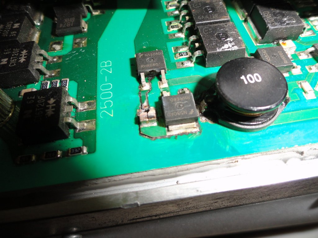

Segítsetek kérlek! Megégett az Einhell ISG 1000/1 inv. trafóm nyákja. Megcsinálnám,de az egyik pici alkatrészt nem tudom beazonosítani. Hátha valaki fénykép alapján tudna segíteni.. Az alsó RHR 660-as mellett balról van két db ellenállás,amik elégtek. ezeket kéne beazonosítani. Előre is köszönöm.
Tudnál föntről csinálni egy képet.Van jobbra is egy ugyan olyan RHR660-as dióda, ha jól gondolom annak a lábán nem ugyan olyan ellenállás van?
Nemrég javítottam éppen ilyent. Mpistitől kaptam kondiadatokat, sajnos nem találom az üzenetét. Úgy emlékszek, 2,2 nF-os kondenzátorok. 4,7 nF, 1000 V-osat forrasztottam be. Vigyázz, mert a fólia alulemezen van, nem üvegszálas alapon! Felemeltem a csíkokat, kivakartam az égett anyagot, majd vékony polikarbonát darabokat szabtam alá (kondenzátorfólia) és az egészet leragasztottam. Utána forrasztgattam vissza.
Szerintem is inkább kondinak néz ki mint ellenállásnak.
A mellette lévő másik diódán nem ugyan olyan kondi van?
